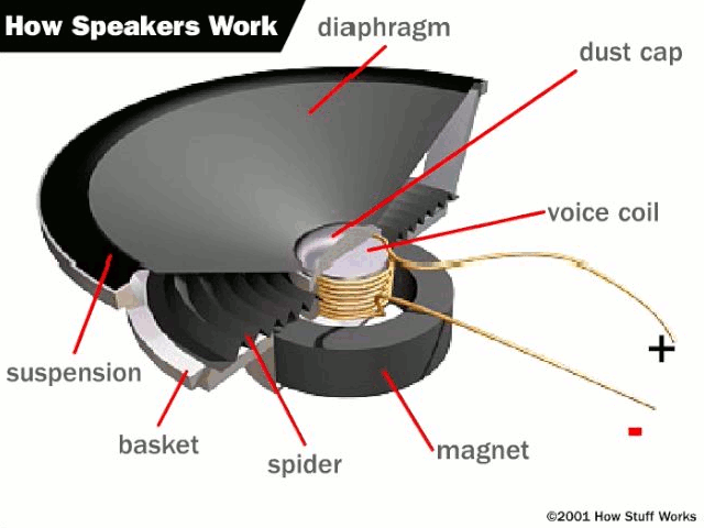

Oui, la bobine en forme de bague !
Et c'est la bague bobinée qui frotte dans son négatif en acier sous le champ magnétique de l'aimant permanent
Je ne comprends pas comment un des deux a pu avoir la bobine qui frotte alors qu'ils étaient parfait avant leur rangement et que j'ai un soin particulier, d'autant que ce genre de hauts parleurs est particulièrement solide !
Pour l'instant je n'ose encore tout démonter sans m'être renseigné auparavant.
