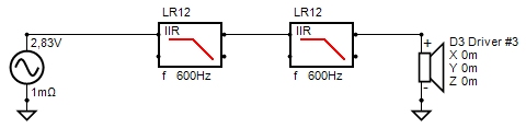

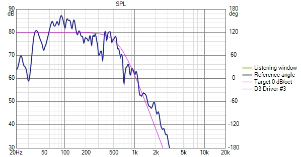

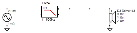

Dans ma simulation, je mets deux passe-bas LR2 en série avec un HP de graves puis je mets à la place des 2 LR2 un seul passe-bas LR4, les résultats sont différents, pourquoi ?
Deux LR 2 en série :
Un seul LR4 :

LR4 = BUT2 + BUT2
BUT2 (-3.0dB à la fréquence de coupure)
BUT2 + BUT2 (-6.0 dB à la fréquence de coupure)
= LR4 (-6.0 dB à la fréquence de coupure)

Bonjour et merci pour ta réponse. Mais LR2 + LR2 ça donne pas aussi -6dB à fc ?

(12/06/2024-09:05:22)christian24 a écrit : Bonjour et merci pour ta réponse. Mais LR2 + LR2 ça donne pas aussi -6dB à fc ?
Non, ça ferait -12 dB à Fc: (-6) + (-6)
Un LR est un Butt "au carré"
