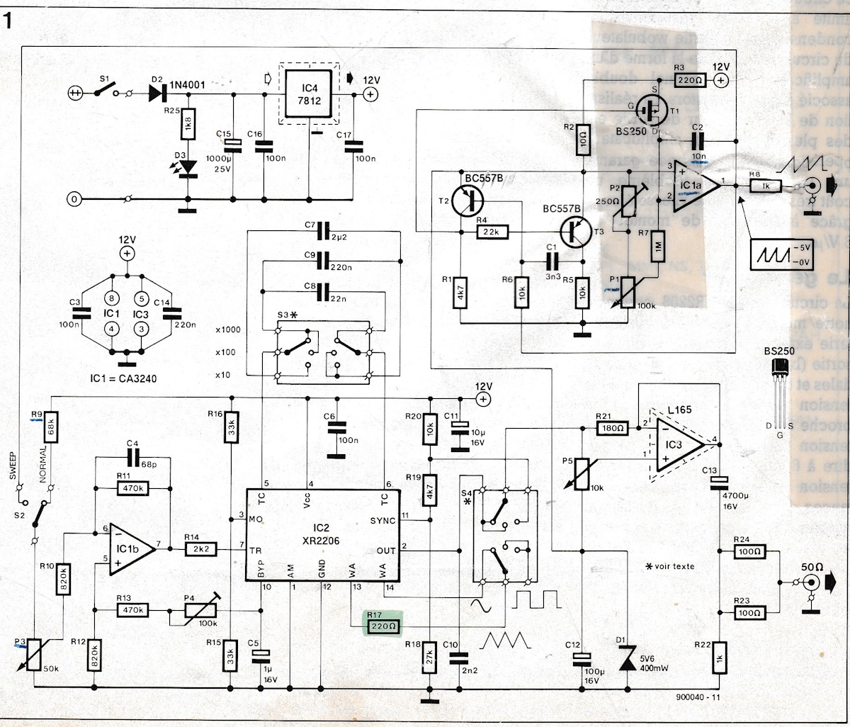

Bonjour je possède un générateur BF selectronic, le niveau de sortie n'est que de 700 mv en sortie a1000 Hz , est-il possible d'augmenter facilement ce niveau. je vous joint le schéma.
Merci d'avance

Bonjour François
le plus simple serait certainement d'ajouter un petit ampli avec gain courant tension et fréquence max que tu souhaites. Un petit module chinois devrait faire l'affaire.

Hello,
oui, en fait si le GBF est utile pour du 1-10 KHz, n'importe quel ampli audio ( voire une carte son adhoc) conviendra.
Le problème se pose avec les très forts d.v/d.t ( un signal "carré" )

Le mien a fini à la déchetterie (c'est pas écolo) mais le 2206 c'était vraiment peu performant.
Un FY3200 chez ali coûte 59,97 € et c'est ulta précis et c'est peut-être pas beaucoup plus cher qu'une carte ampli.

J'ai fabriqué plusieurs générateurs de fonction d'Elektor qui m'ont été bien utiles en leur temps.
Aujourd'hui, avec ARTA ou REW et sans doute bien d'autres logiciels, on a un générateur de fonctions gratis toutes formes de signaux, programmable et avec une dynamique de plus de 140dB, et une distorsion non mesurable si on utilise une carte son 24 bits, en plus, on a l'analyseur de spectre et le traceur de courbes qui vont avec, que demander de plus ?
