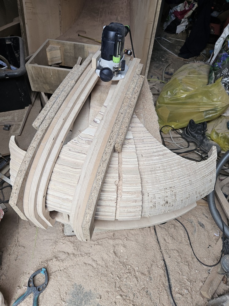

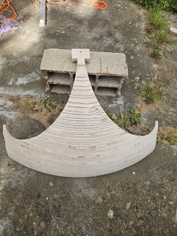

Ça avance. Celui qui est sur le plateau est le deuxième. Ça peut aller assez vite mais comme le CP est tendre je prends mon temps. J'espère pouvoir les mesurer à mi juin.

Si c'est du contreplaqué tendre fais attention à ne pas mégotter sur l'épaisseur.
Sur mes pavillons bas medium j'ai commencé côté gorge à 8cm et fini à 5cm d'épaisseur.
Résultat : Je me suis retrouvé avec des superbes résonances bien visibles au waterfall.
Le Gaveau devenait un Bösendorfer, j'ai dû ajouter une couche transversale externe pour neutraliser.
Bon courage.
AleX

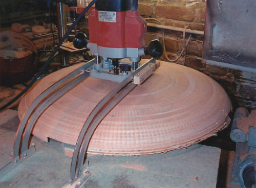

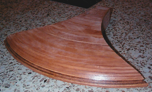

Bonjour pourquoi vouloir faire les demi pavillon un par un, plus facile de faire une galette circulaire voir photo
il ne reste que les demi pavillon a découper.

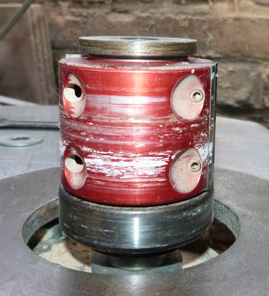

BOnjour je découpela galette a scie sauteuse et aprés je les calibres sur un gabarit
avec un outils de calibrage
