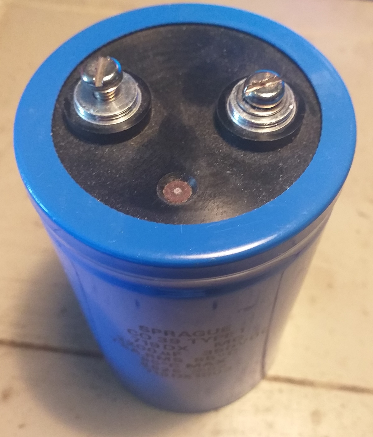

BONSOIR Jai en stock depuis trente ans des condensateurs Sprague CO39 350 VDC
jamais utilisé
DIAMETRE 72mm 115 mm en hauteur , a votre avis sont-ils encore bon.

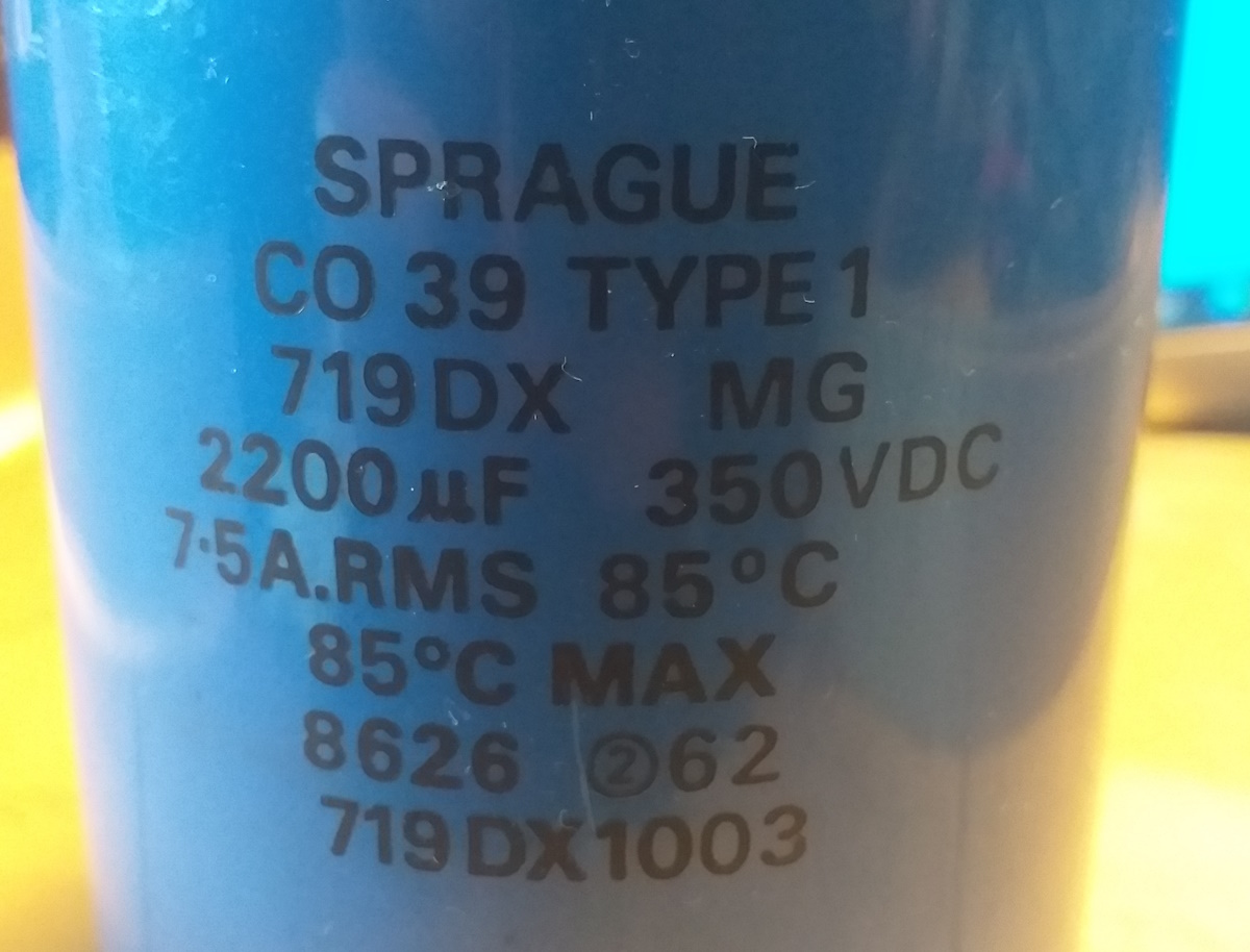

Ouah, des canettes pareilles (2200 µF 350V Sprague...), C'est de la bombe ! tu pourrais faire un don à l'Ukraine pour les intégrer dans leurs drones "new generation"

il faut une alim 350V pas plus et une res qui limite le courant pour les reformer,pour avoir au demarrage une dizaine de mA
commencer avec 220K ohm 5W et laisser le temps que il faut a la charge complete soit retrouver les 350V sur le condo....
se rien se passe 100Kohm.....
plusiers methodes plus ou moins aggressifs pour reformer
la chaleur aide....

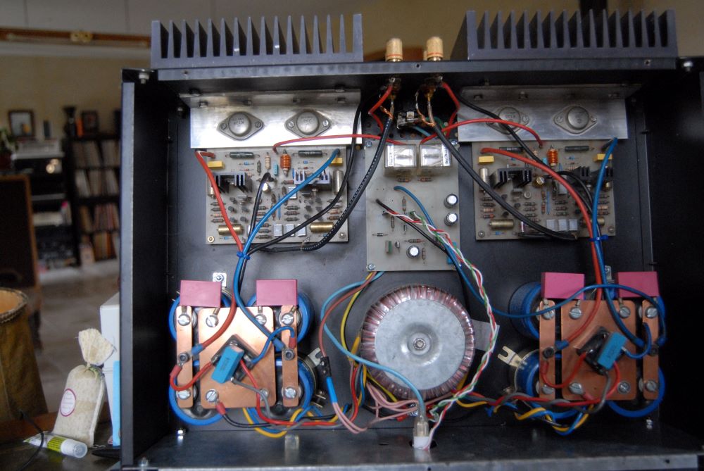

Quand j'ai fais réalisé le 30w ,Mr Souillet en a mit quatre par canal (10000/40volt) i y a de cela presque une trentaine d'années, toujours en parfaite état d'après Christian, et Philipe d'audiovintage ,une référence qui tient dans le temps.
