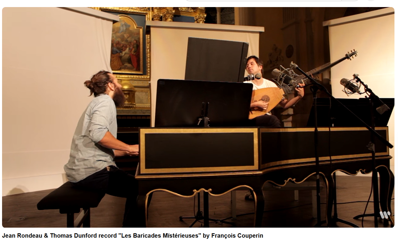

Prenons un autre exemple , il s'agit d'une prise de son plutôt difficile, pas de pièce traitée , une église , un clavecin et un théorbe . Il est évident que les deux micros vont capter aussi l'ambiance et pourtant ils ne sont pas collés contres les cordes comme dans l'exemple du studio d'enregistrement en vidéo.
Il y a quelques tentures et c'est tout. Dans des conditions plus faciles cette paire de micro serait plus éloignée.
Le son de la vidéo est bien celui de l'album "Barricades"
https://www.youtube.com/watch?v=DzoFKG7ITRg
