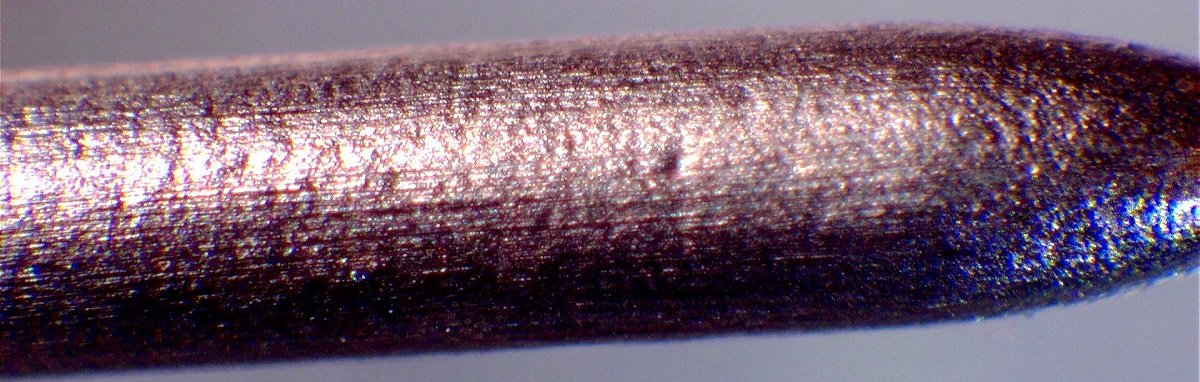

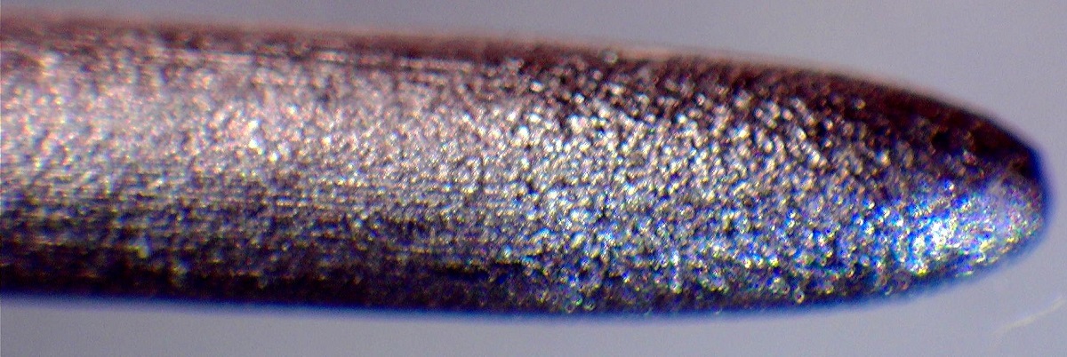

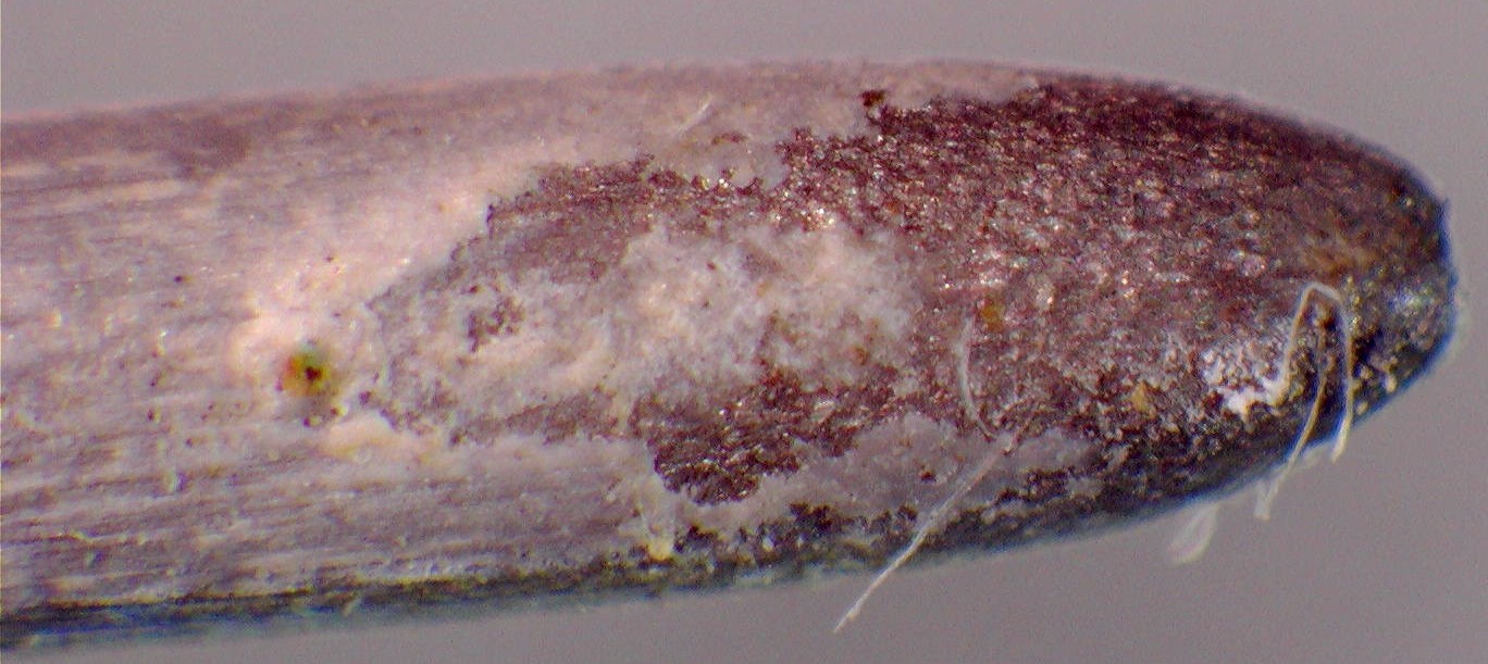

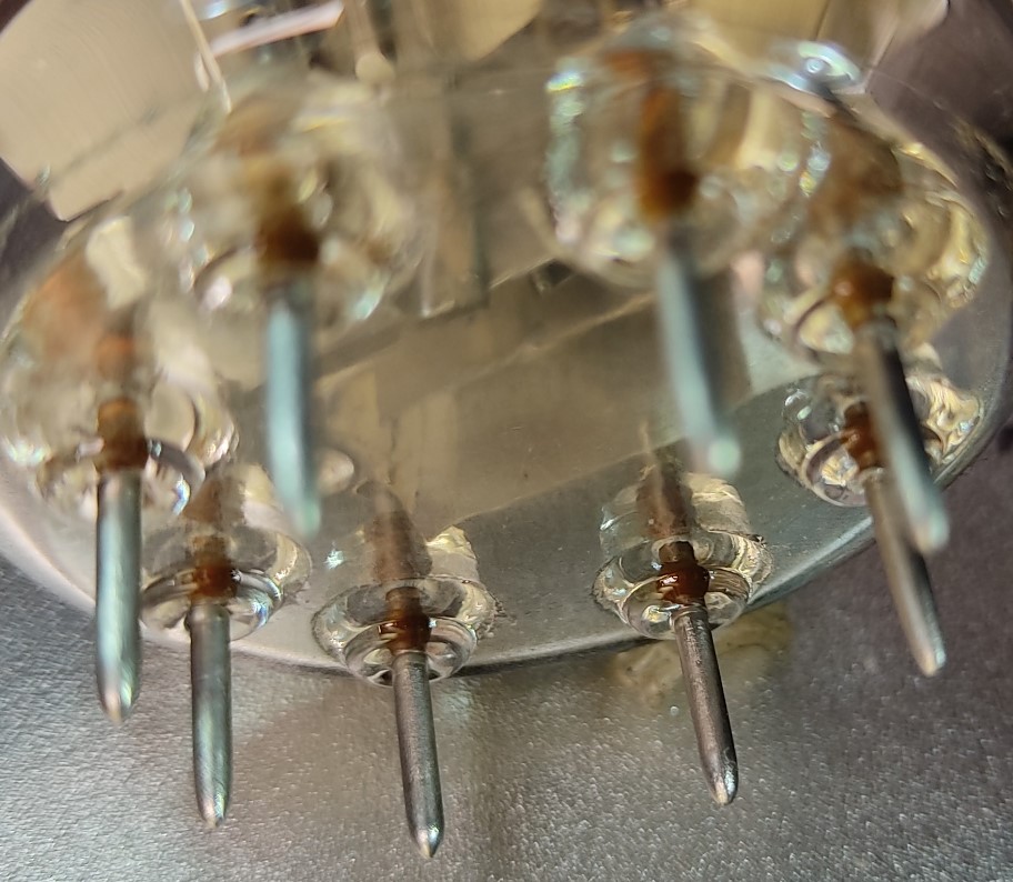

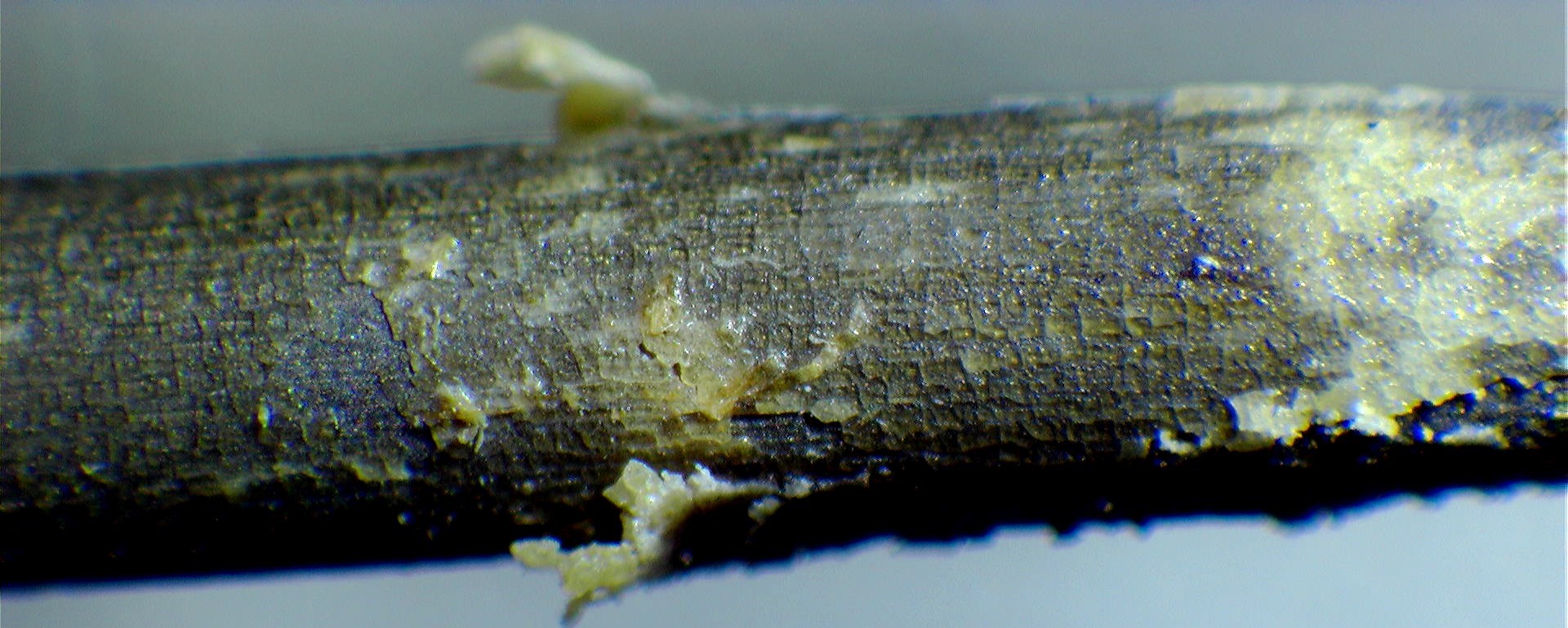

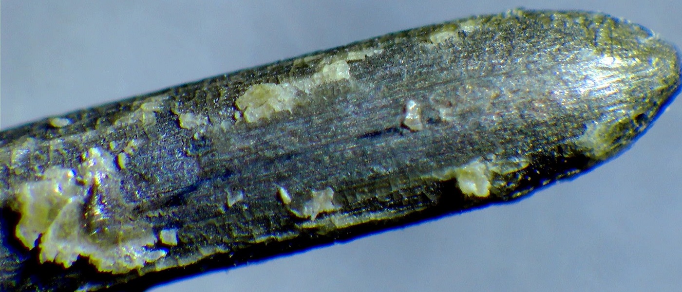

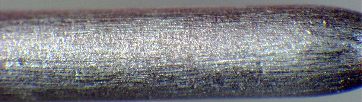

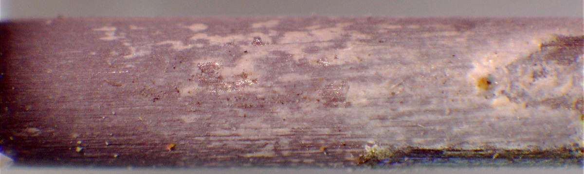

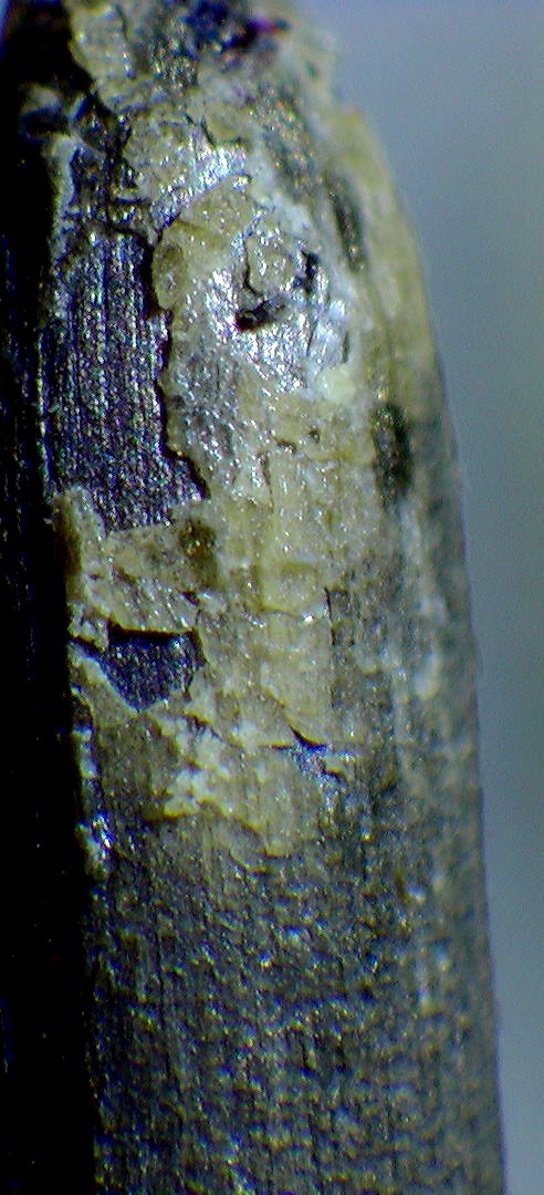

bonjour, je travail sur un project PP avec 12 paires de GU50, fabrication urss de la telefunken LS50
merci beaucoups Dominique pour ta contribution, avoir assez de tubes permet un triage soigneux.
mais voilà, certains tubes sonts capricieux, trop ou pas de courant, filament etaint allumée, fusible qui lache....
les pins des tubes vieillissent mal, une croute se forme et en plus pourri les contacts des sockets !!!
probleme deja rencontrée avec les 6C33 et autres tubes faible puissance HF RCA etc etc etc
regardez en detail de prés:

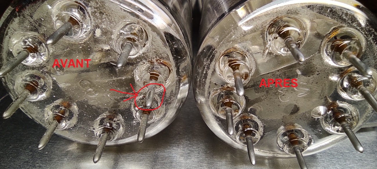

RE: tubes nos capricieux
Résultat Impressionnant!
Peux nous donner des détails sur ta méthode? (matériel ultra son utilisé, bain utilisé, etc...)
merci!

22/02/2024-17:12:21
(Modification du message : 24/02/2024-12:59:51 par GM-70.)
(22/02/2024-16:38:40)Je confirme Argo a écrit : Bonjour
merci!
Je confirme j'utilise un nettoyeur à ultrason c'est parfait pour les broches des tubes oxydé
Les carburateurs de mes tronconeuses et debrousalleuse y passe et même les bijoux de Madame
Ça vaut une centaine d'euro

22/02/2024-20:17:15
(Modification du message : 22/02/2024-20:18:27 par italia.)
(22/02/2024-16:38:40)Argo a écrit : Bonjour
merci!

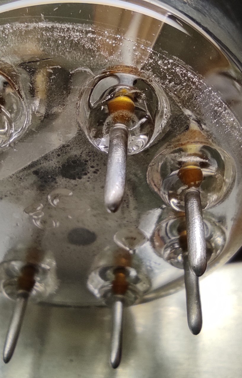

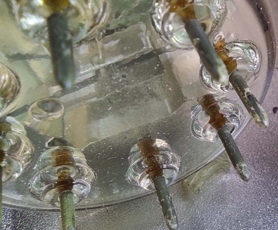

mon bac ne fait que 60W c'est le minimum pour les emetteurs trompette , ne pas prendre moin puissant avec pastilles piezo
le niveau suffisant a baigner franchement les pins des tubes
3 minutes le nettoyage suffit pour 3/4 tubes coincées vertical dans le panier
la solution basique attention les doights et les jeux !!!!lessive de soude 30% eau 70%
la lessive de soude chez leroy casto qq euro le litre
en suite rincage soignée sechage air comprimée + decapeur thermique sans exageration
attention a ne pas effacer le logo etc....
https://www.vevor.fr/nettoyeur-a-ultraso...0676751588

23/02/2024-01:44:01
(Modification du message : 23/02/2024-01:46:29 par 2539hal75.)
Bonsoir
Attention à la lessive de soude sur aluminium, alpax, zamac, dural...nécrose de l'alu instantanée avec dégagement de mousse. Pièce irrécupérable.
Je préfère le Scotch Brite 3M en tampons pour certains contacts ou la pate diamantée type "Perceval" ou "Puma".
Cdt.
La soude caustique attaque le verre et migre très facilement, il vaut mieux rincer soigneusement et neutraliser avec un acide faiblement dosé.
Cdt,
Gérard

24/02/2024-00:53:33
(Modification du message : 25/02/2024-18:43:49 par italia.)
oui c'est vrays que faut eviter de tremper 24H les tubes dans un bain de soude caustique pure a 100%
et oublier de les rincer...risque de retrouver pas grand chose de l'ex tube
et j'y avais pas pensée de frotter un a une les 8 pins des 45 tubes GU50 pour enlever la croute.....
a part les blagues, je parle de lessive de soude liquide, qui est une solution a 30% que en plus on va diluer qq couiller par verre d'eau
on est tés loin de la soude caustique pure
bien lire avant de corriger contredire railler
