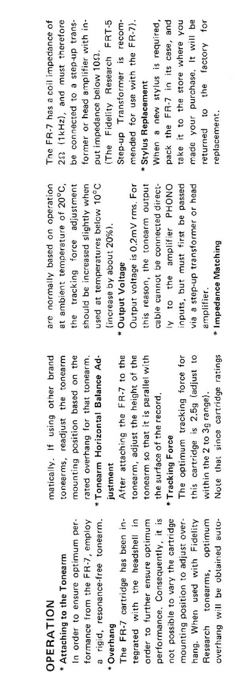

P.S. Pour Dominique, si tu aimes les FR, il existait chez eux la FR-7, montée dans son porte-cellule comme la Sony. Elle est parfaite pour le FR64S.
Ici, la distance est de 51,5mm.
Noter que si l'on utilise un autre bras que le FR, la marque préconisait de régler en utilisant les caractéristiques données par le constructeur de l'autre bras.
