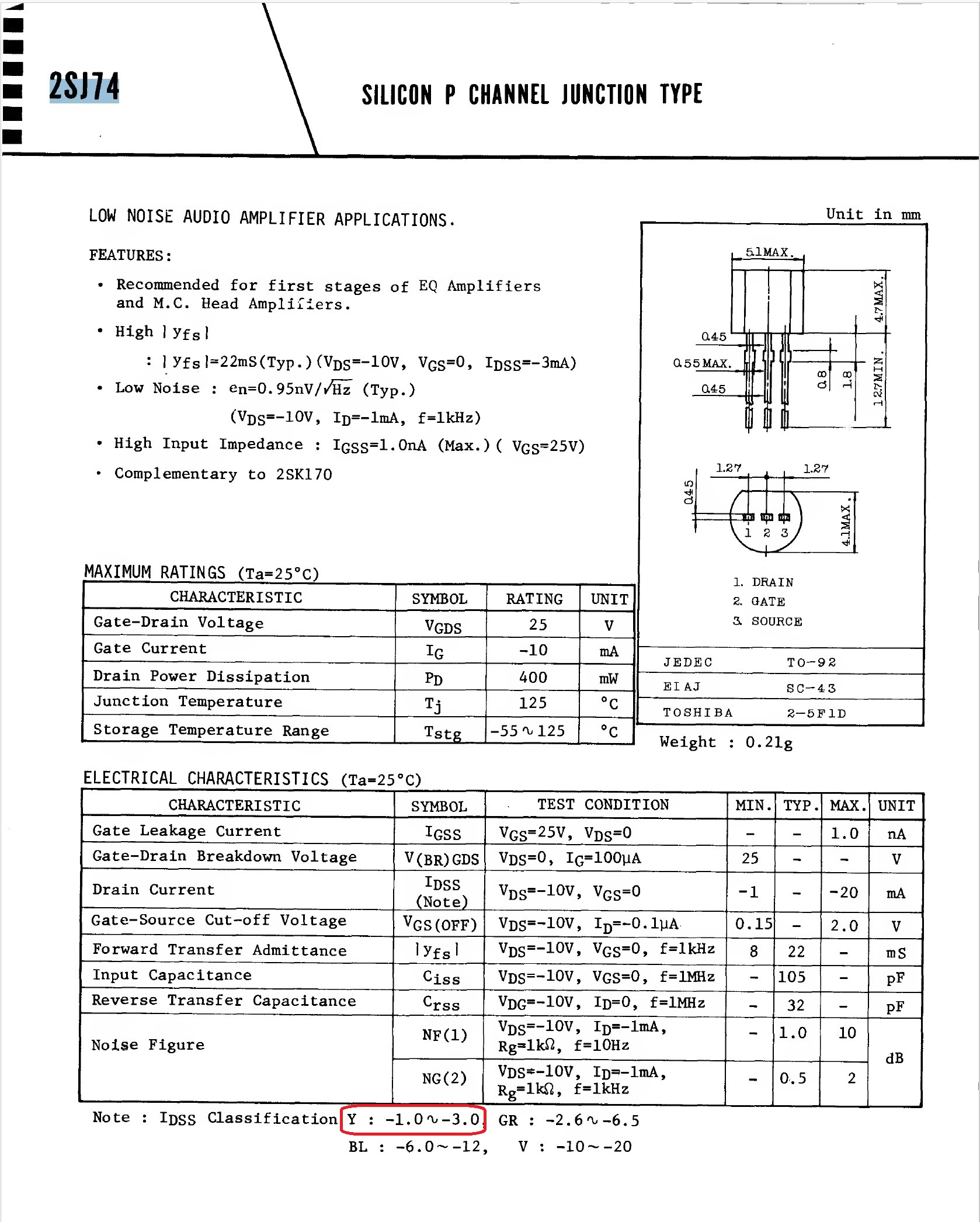

Bonjour Christian,
Tu es sûr de tes Idss? Parce du GR c'est compris entre 2.6 et 6.5mA. Il n'y a rien en dessous (peut-être des chinoiseries).
/Sur l'Audiophile ils parlaient de mettre des Y mais apparemment ça n'existe pas pour les 2SK170/2SJ74.

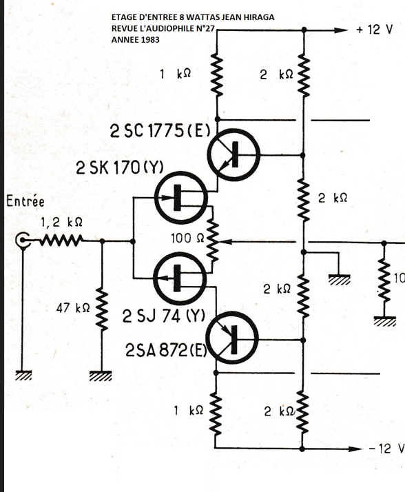

Le Monstre 8W était fait avec (entre autres) des transistors
Toshiba 2SJ74-Y et
2SK170-Y aujourd'hui quasi introuvables.

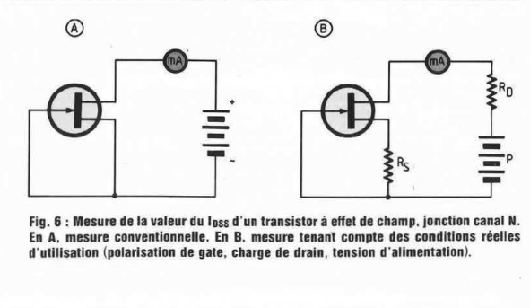

Bonsoir je veut mesurer IDSS des 2SK170(Y) ET 2SJ 74(Y) de l'étage d'entré de mon 8 Watts Hiraga
Christian ma transmis un document d'un article de JEAN HIRAGA dans le revue LED
Je voudrai savoir quel schéma utiliser le A ou le B.
Si j'utilise le B quel Valeur Mettre pour les résistances RS et RD.
Merci d'avance bonne soirée.
