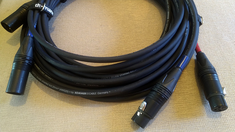

(08/01/2024-22:03:16)banzai a écrit : Bonjour,
du XLR construit avec du câble "Sommer / Mogami / klotz " et des fiches Neutrik feront admirablement le travail.
Bien cordialement
Par exemple ...
https://www.thomann.de/fr/neutrik_nc_3_fxxb.htm
https://www.thomann.de/fr/neutrik_nc_3_mxxb.htm
https://www.thomann.de/fr/sommer_cable_s...ghflex.htm
Le 4 core permet une configuration "starquad" optimale pour les réjections de bruit
(doigts de fée pour rabouter les couleurs opposées géométriquement ensemble, et étamage avant soudure)
mais après ça une fois assemblé et les prises refermées, c'est fiable à vie.
Le capuchon de fermeture de la XLR crée une étanchéité en sortie de câble ce qui est bon pour éviter l'apparition d'oxydation interne.
De l'autre côtés les contacts sont plaqués or donc pas de souci à se faire.
