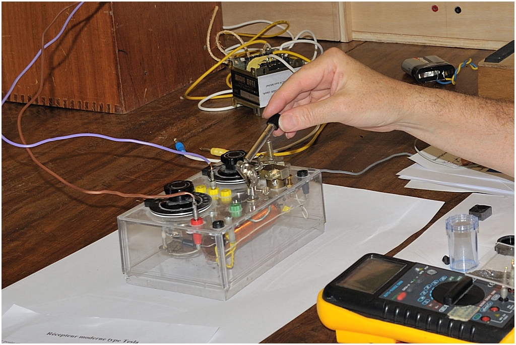

Voici en quelques images l'installation de notre Maitre curateur à la galène
C'est l'information pour les visiteurs
la boite magique avec la diode
la boite magique avec la galène
cours magistral aux visiteurs
on titille la galène pour trouver la station
le maitre JMLC devant son installation où beaucoup de jeunes et d'anciens avaient les yeux émerveillés
