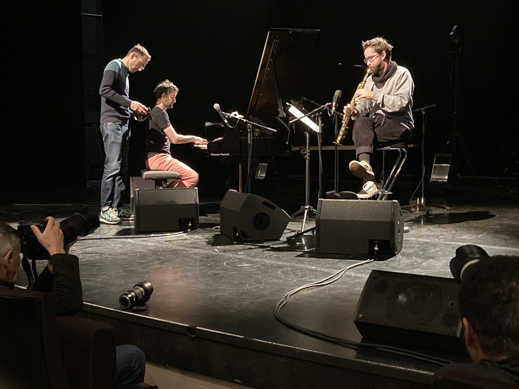

Initialement, la classe de Techniques du Son du Conservatoire de Tarbes devait être présente à la balance. Seulement, notre prof Jérôme Hallay est bloqué à Paris où il était en déplacement, il a dû annuler la session.
Mais on ne se laisse pas abattre comme ça.
Puisque je viens en voisin et que j'ai fait le transfert de Emile Parisien et Pierre-Emmanuel Meriaud, j'ai demandé à y assister à la balance, la session pédagogique a donc été faite pour moi tout seul.

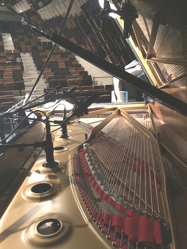

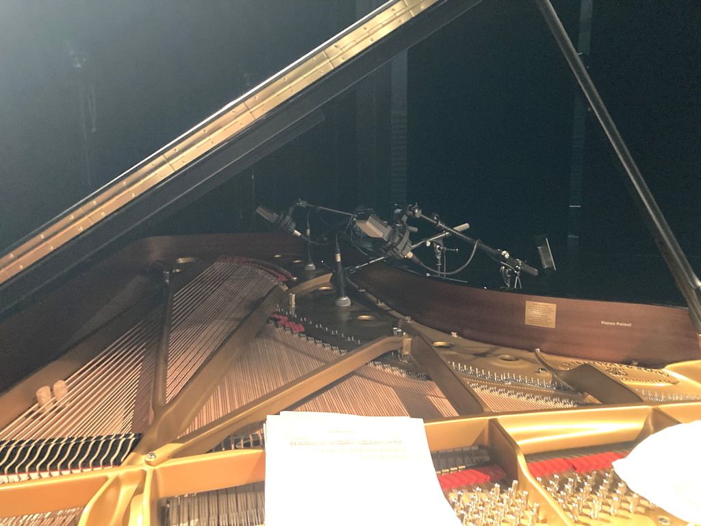

La sonorisation du concert est somme toute assez simple.
- pour le piano :
2x Shure SM58 microphone dynamique cardioïde unidirectionnel
2x AKG 414 microphone statique à condensateur large membrane configuré en cardioïde

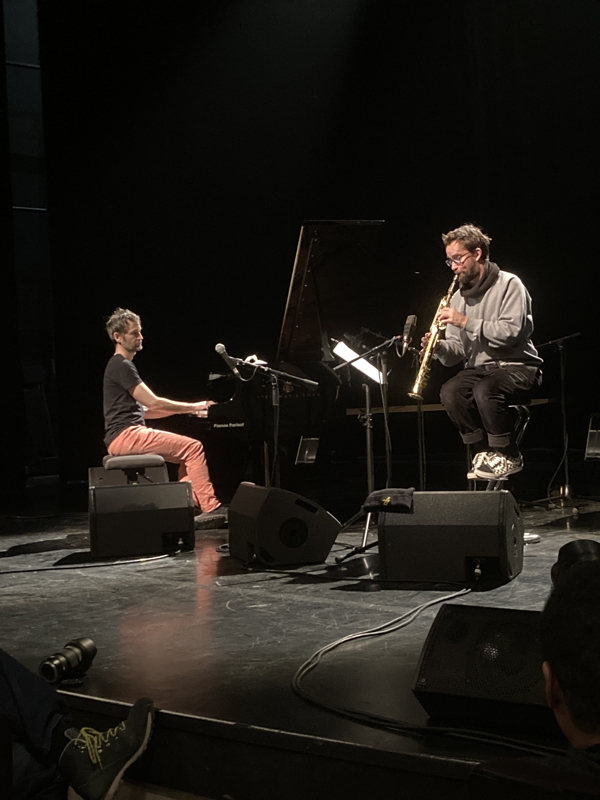

- pour le saxo :
1x AKG 414 microphone statique à condensateur large membrane configuré en cardioïde
Les 414 du piano sont assez éloignés des cordes. S'il y avait eu une batterie, il aurait probablement fallu les abaisser davantage, pour minimiser le "pissage".
La disposition des micros du piano est spéifique à la sonorisation de concert, ils n'auraient jamais été placés de cette manière pour une prise d'enregistrement.
La balance a consisté à trouver le meilleur dosage entre le son direct et le son amplifié, pour toutes les places.
Pour plusieurs positions dans la salle, Pierre-Emmanuel l'ingé-son a alterné direct seul ou soutenu par la sono pour trouver le bon compromis.

(03/12/2023-22:47:16)Raoul a écrit : La disposition des micros du piano est spéifique à la sonorisation de concert, ils n'auraient jamais été placés de cette manière pour une prise d'enregistrement.
Oui c'est curieux pour les SM58, ils plongent quasis dans la cadre ...

(05/12/2023-11:13:33)nicolasd a écrit : (03/12/2023-22:47:16)Raoul a écrit : La disposition des micros du piano est spéifique à la sonorisation de concert, ils n'auraient jamais été placés de cette manière pour une prise d'enregistrement.
Effectivement, c'est le cas pour les deux Shure, les AKG étant eux-mêmes assez près du plan de corde, face au couvercle.
La méthode est spécifique, bien différente de celle employée pour une prise de son de piano classique dans laquelle on recherchera moins le détail et la pèche qui sont voulus ici, mais plutôt le fondu avec l'acoustique de la salle, tout en veillant à conserver suffisamment de détail sur tout le spectre du piano.
Pour ce faire, on place généralement un seul couple de micros omni à petite membrane, bien appairés, plus loin du piano, à environ 1 à 3 mètres, un peu en hauteur, en couple AB, XY ou ORTF, selon le piano et l'acoustique. En ce qui me concerne, l'écoute au casque (Sony CD900ST) lors des répétitions est une excellente aide pour trouver un bon emplacement, en faisant des comparaisons entre le son en direct et le son au casque en temps réel.
Raoul, si tu peux nous en dire encore plus sur la méthode de placement, ainsi que sur les raisons du choix de type de micros lors de ton reportage...
En tout cas, merci pour ces photos déjà bien instructives.

Bonjour Raoul,
vu de la photo les 414 paraissent déjà bien proche des cordes mais des fois les photos sont trompeuses. Les 2 SM58 sont là pour récupérer du son de la caisse, du grave et du corps de quoi lier les sons des cordes captés par les 414. Ils peuvent aussi être positionnés sous le piano proches de la caisse à un endroit déterminé par l'écoute en rampant sous le piano. Ou encore en installant des capteurs genre accéléromètres sur la caisse.
Les 414 peuvent remplacés par des micros de surface collés au double face sur le couvercle ce qui élimine les réflexions du couvercle et évite les vilains pieds de micros!
Le piano doit être l'instrument qui offre le plus de possibilités dans le placement des micros et la technique de captation, à chacun sa recette ou presque.
Les Shure SM58 sont les micros de base de l'équipement du sonorisateur, des micros passes partout capables de tout faire. Les AKG C414 sont des micros statiques grandes membranes taillés pour la scène. Discrets, pas trop exigeants et performants, ils font aussi partie de l'équipement standard, le haut de gamme tout de même. Travailler avec est un plaisir, tout prend une autre dimension!
Sur ce genre de plateau, acoustique et sans batterie les micros pourraient être placés plus loin des cordes sans être gêné par les autres instruments mais la proximité de captation aide à compenser la médiocrité des sonos. Il faut oublier les subtilités et se concentrer sur l'essentiel!
