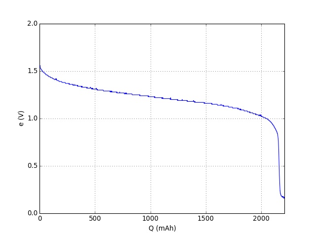

Je me suis laissé berner moi aussi par un de ces "régénérateurs" de piles qui ne font que remonter d'une manière très éphémère la tension d'une pile alcaline épuisée.
Le gain est ridicule, la "régénération" n'est efficace que si la décharge n'a pas été poursuivie en dessous de 1,25V, c'est bien expliqué et c'est vrai.
Seulement, une pile alcaline "arrivée" à 1,25V est encore loin d'être déchargée complètement et de nombreux appareils continuent de fonctionner en dessous de cette tension, tout dépend du courant consommé.
L'examen de la courbe de décharge d'une pile alcaline révèle qu'à 1,25V, elle n'est déchargée qu'à 50% environ:
Après "régénération" on pourrait espérer que la pile fournisse bien plus que les 50% qui restent.
Il n'en est rien, si la tension est bien remontée, elle chute encore plus rapidement et la capacité totale fournie par la pile, mesurée avec un intégrateur de labo, démontre un gain ridicule par rapport à une pile non "régénérée".
De plus, la tension chute d'autant plus rapidement que le courant est important parce que la résistance interne de la pile a beaucoup augmenté suite à l'application des fameuses impulsions de "recharge".
En fait on n'a rien rechargé du tout, la matière a été consommée, tout au plus, on aura légèrement "dépolarisé" la pile.
Conclusion si vous voulez économiser les piles, achetez des batteries rechargeables qui sont prévues pour ça et dont la durée de vie est incomparablement plus élevée.
