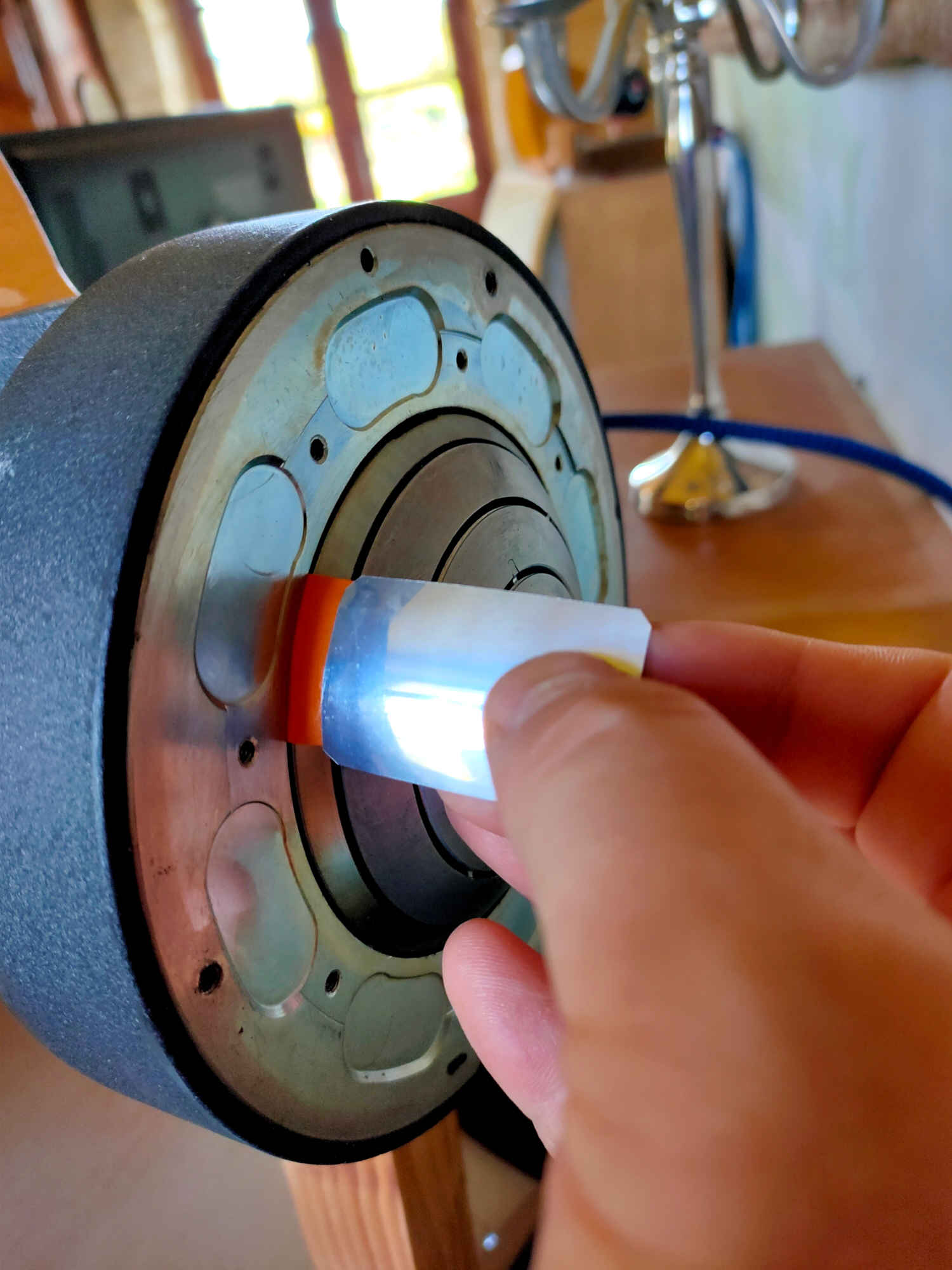

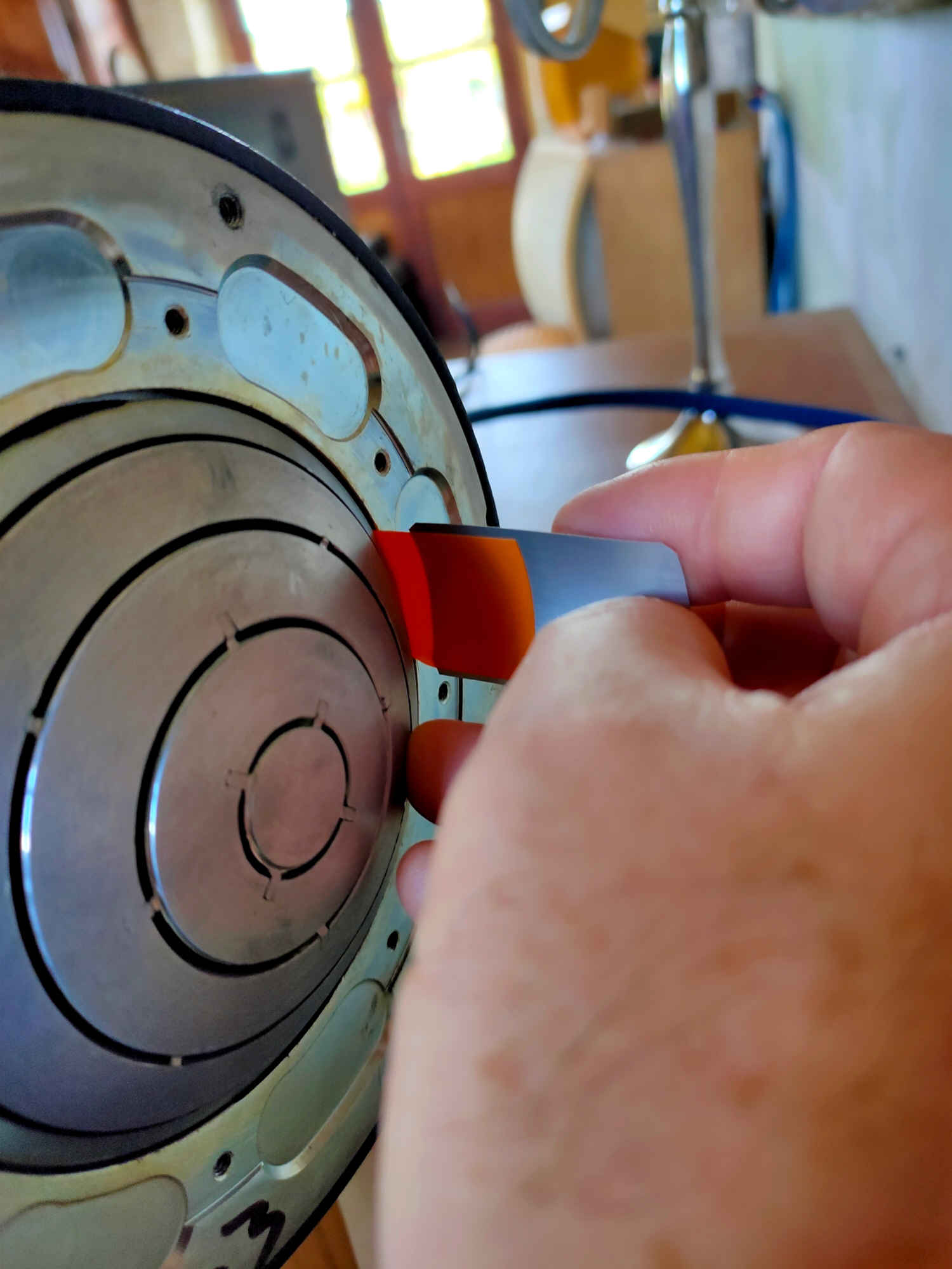

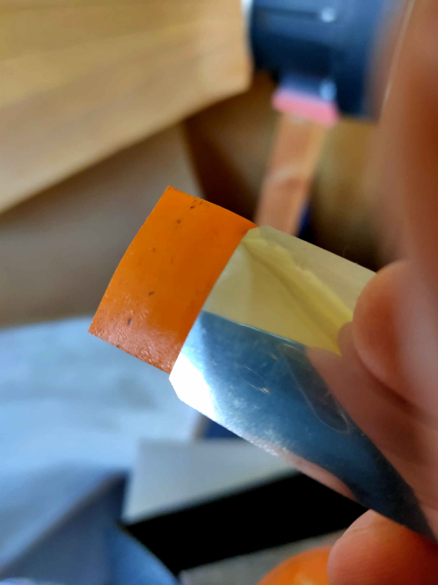

Vérifier aussi les entrefers, lors du dernier nettoyage de mes JBL j'ai trouvé de la limaille liée à des vissages dévissages répétitifs.
Limaille des vis ou du filetage qui migre vers l'entrefer.
Meilleure solution que j'ai trouvé : morceau de canette de 50cl et scotch orange de chantier, voir photos.

Pour le nettoyage de l'entrefer le scotch orange est nettement plus efficace que l'aspirateur, même industriel, ou que le combo aspi soufflette. Le scotch sera passé dans le sens intérieur puis exterieur.

- j'ai nettoyé avec une feuillure de canette + scotch et la, bingo les 2 moteurs font a peu prés la méme chose
