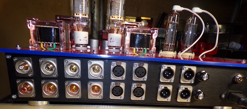

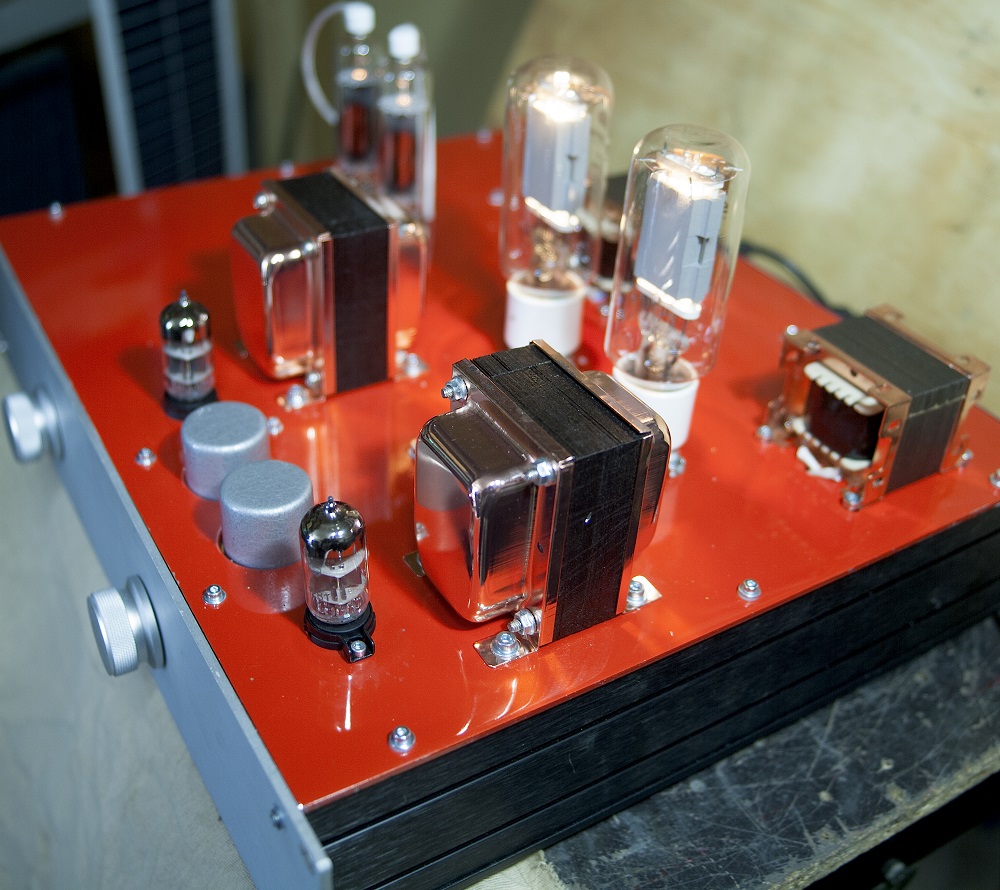

j'ai montée plusieurs préamplis en configuration transfo triode transfo triode DHT transfo.
avec ce dernier on explore des techniques differentes des autres,
toutes alim sauf valves en smps,condensateurs filtrage MKP scr (2X100uF 630V +2X47uF 630V)
interetage multicouche pour triodes en A2 d'abitude j'utilise des bifiliaires.
valves chauffage indirect, moins de bruits et debit lent, soft start .
il a demandée un effort considerable
on est une poignée de passionée a fabriquer ce type de materiel.
ancrée sur la sequence triode transfo. style golden era
c'est un plat de chef svp, dans mon cas avec des evidents efforts esthetiques comparée a mes precedents montages,
l'ame, l'esprit sonore est essentiellment le meme
