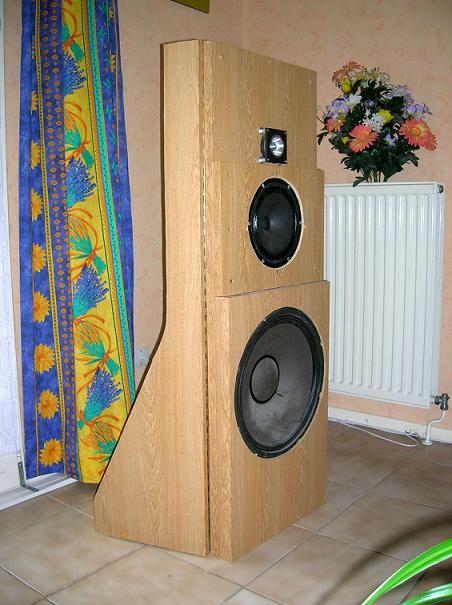

J'aimerais avoir vos avis sur la possibilité de monter un audax PR33S66 en bafle plan avec un Lowther PM6A et un Foster FT17H.
Comme sur la photo?
@mitiés, GéBé.

Le PR33S33 à un Qts de l'ordre de 0.17.
C'est beaucoup trop faible, sur le papier, pour une utilisation en baffle plan.
En théorie, il faut un Qts de 0.71 pour avoir du grave et une bonne réponse aux transitoires (sur un baffle plan infini).
La pièce ajoute aussi de grave, ce qui doit permettre d'utiliser des HP avec un Qts < 0.71
De combien inférieur ? Je ne sais pas.
Je n'ai jamais réussi à marier un tweeter annulaire à haut-rendement à un haut-parleur large bande.
J'en avais essayé deux, un T925 et un FT66H.
Sur une autre enceinte j'ai essayé 48 H un FT17H, revendu aussitôt. Ne perdez pas de temps avec ça.

Bonjour GéBé,
Vaste question ... mais ce PR 33 n'est pas adapté ... ses paramètres seraient plutôt adaptés pour un pavillon, bien que?
De mon expérience (j'en ai construit quelques uns) le QTS devrait être compris entre 0,35 et 0,55 max ... au-delà ça devient mou du genou... et oui on ne peut pas gagner sur tous les tableaux .
Un très bon candidat est le Peerless 315 ou 830669, mais 88/89 dB de sensibilité , je l'avais utilisé avec succès pour accompagner mes ML CLS .
Les SB Acoustics feraient  aussi de bons candidats avec une FS de 19 Hz ,un QTS de 0,40 et Le 1,8 mH ... ça se tente.
Un autre bon candidat est le 18 Sound 15 W 500 .
Après il faut voir avec les dimensions du baffle support , son matériau  ainsi que sa géométrie  .
Voilà donc quelques pistes à explorer.
Belle journée
JR
