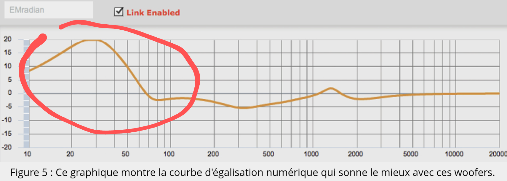

Un autre choix bien plus discutable
Environ 25dB d'écart entre les basses et les Sub fréquences soit un facteur entre 200 et 400 en puissance.
Là ou le débattements explose en plus.
Sinon le tweeter arrière est la pour avoir une réponse dans l'axe et hors axe identique. C'est important en milieu très réverbérant.
