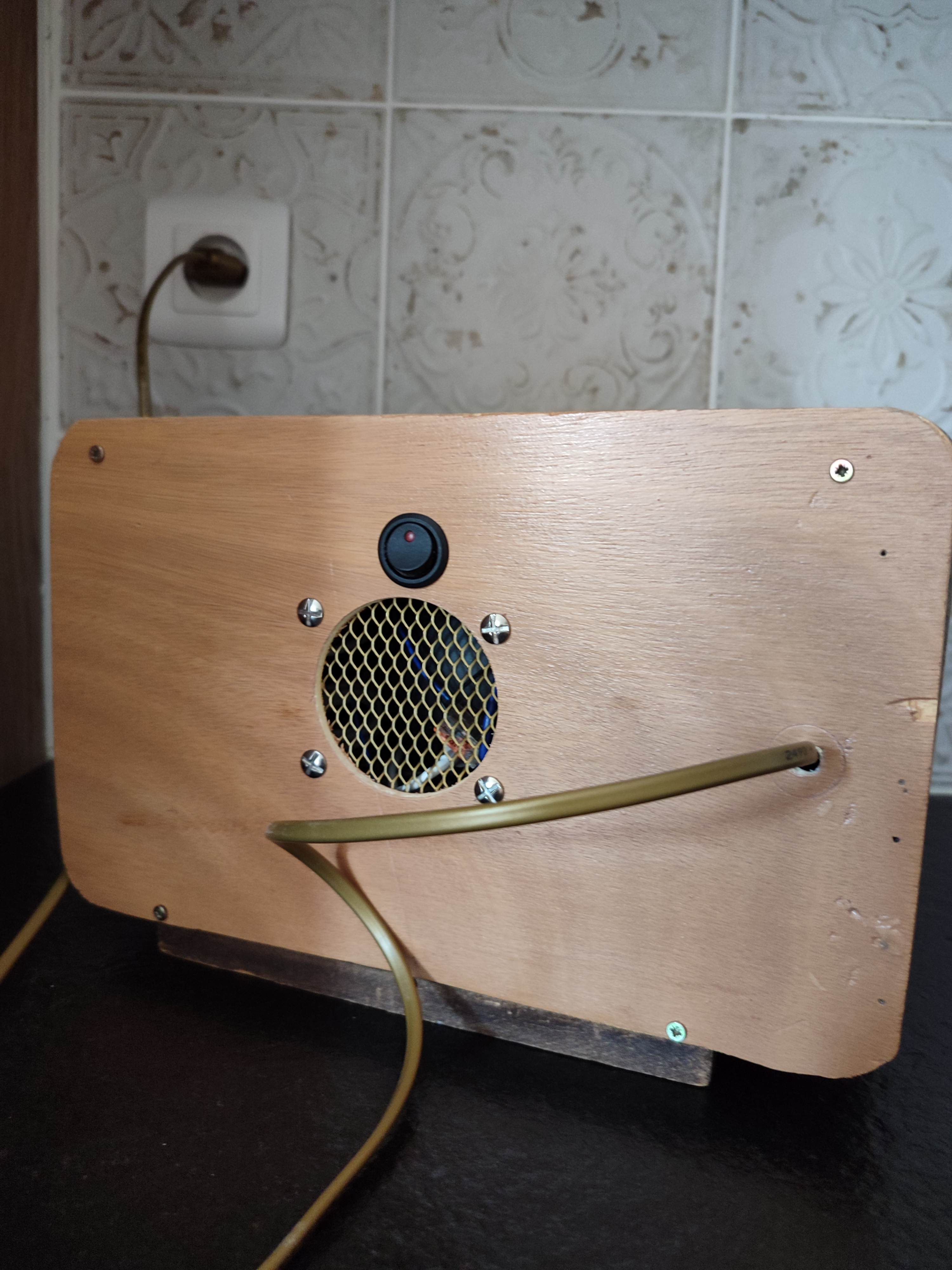

La plupart des TSF n'ont plus de façade arrière alors je les remplace avec une planche très fine dans laquelle je fais un trou avec un grille en alu déployé.

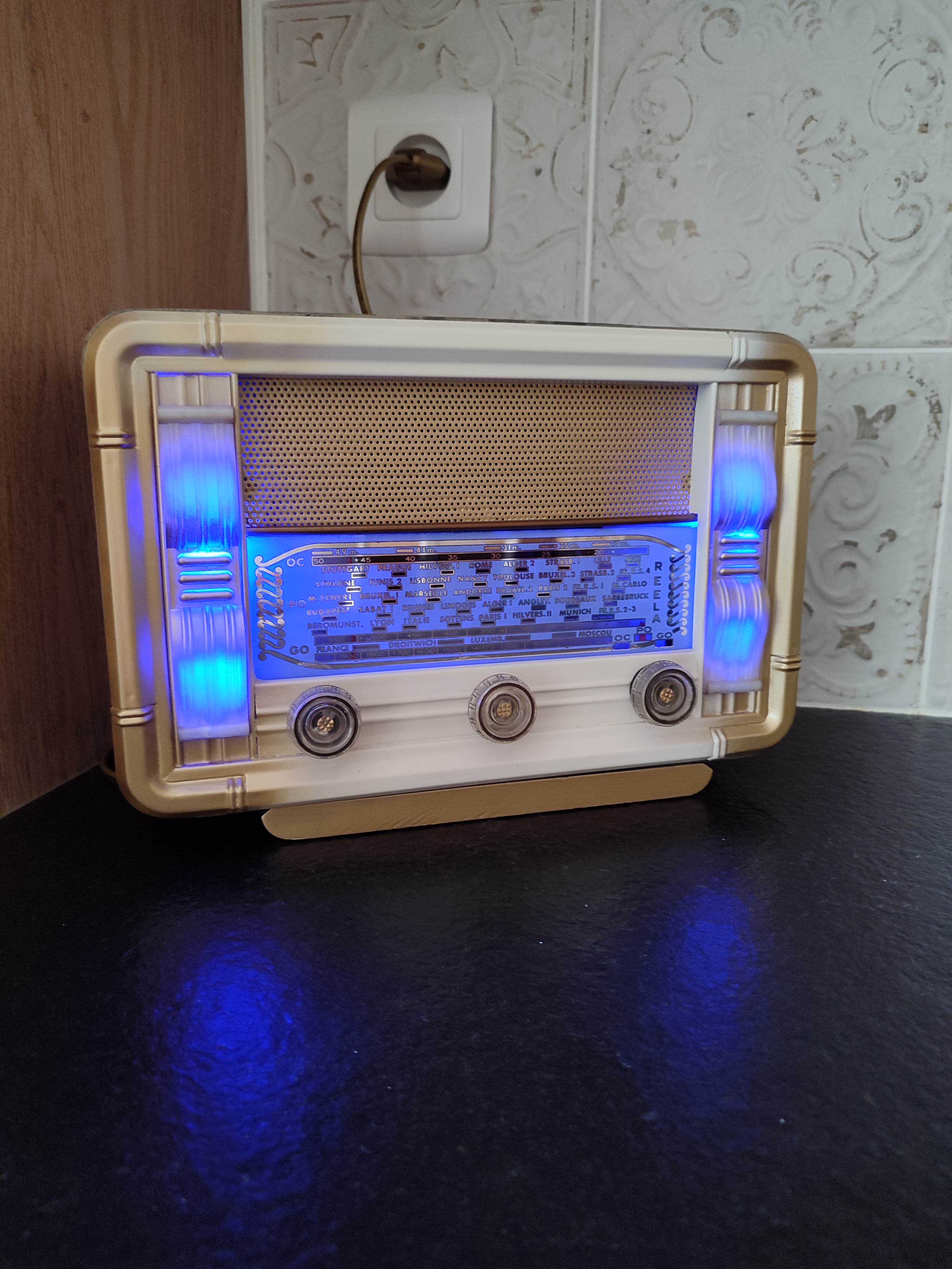

Le diamètre sera compris entre 8 et 12 cm, je n'ai pas encore trouvé la radio mais elle sera certainement petite comme celle de la photo (a l'intérieur de laquelle j'ai mis un écho dot 5eme génération)... merci.

Ça avait de la gueule ces vieux postes de radio-là!

Si nous voulons avoir un vrai comportement en "enceinte sans fond", il faut maximiser la taille de la grille et minimiser celle du bois.
Votre exemple me pose des problèmes, ce n'est plus une enceinte sans fond, ce n'est pas une enceinte close, et si on calcule avec une enceinte à évent l'accord sera beaucoup trop haut.
Une grosse bosse dans la réponse dans le haut grave est peut-être plaisante à l'écoute ?

(12/09/2023-17:31:19)Grand_Floyd a écrit : Ça avait de la gueule ces vieux postes de radio-là!
Ah Christian, tu as bien raison !
le design, le choix des matériaux et les chatoiements du plastique en font des œuvres d'un art intemporel...la plupart de ces vieux postes ont fini à la poubelle...

Merci pour l'outil, j'ai compris et retrouvé les références, concernant l arrière le mieux avec ces références serait d'agrandir l'évent ou de laisser totalement fermé ?
Dans ce cas précis j'ai ouvert l'arrière car l'écho dot donnait énormément de grave et le son était comme étouffé donc pas joyeux... maintenant c'est beaucoup mieux.
#9
RE: Novice besoin d'info
Laissez grand ouvert à l'arrière, pas de bois juste une grille.
