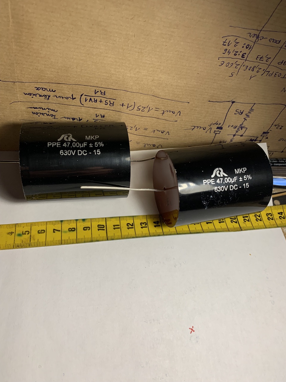

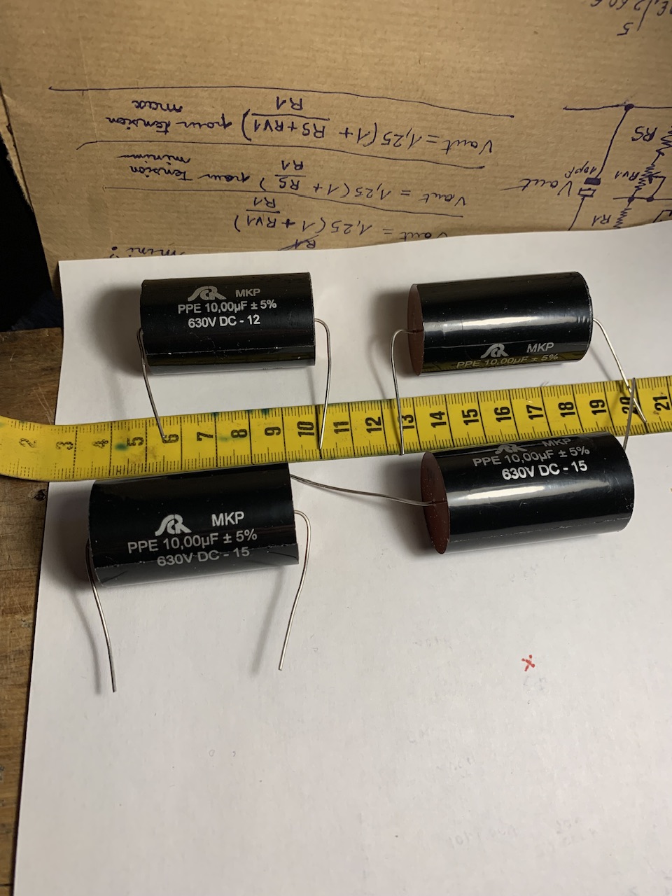

Ci-jointes, quelques photos de capas,

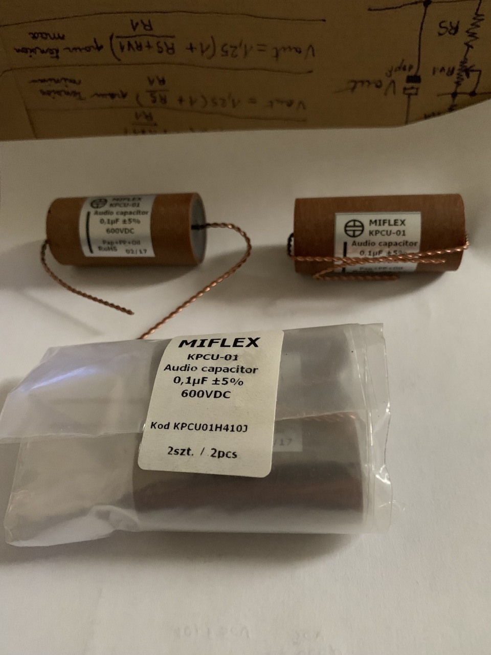

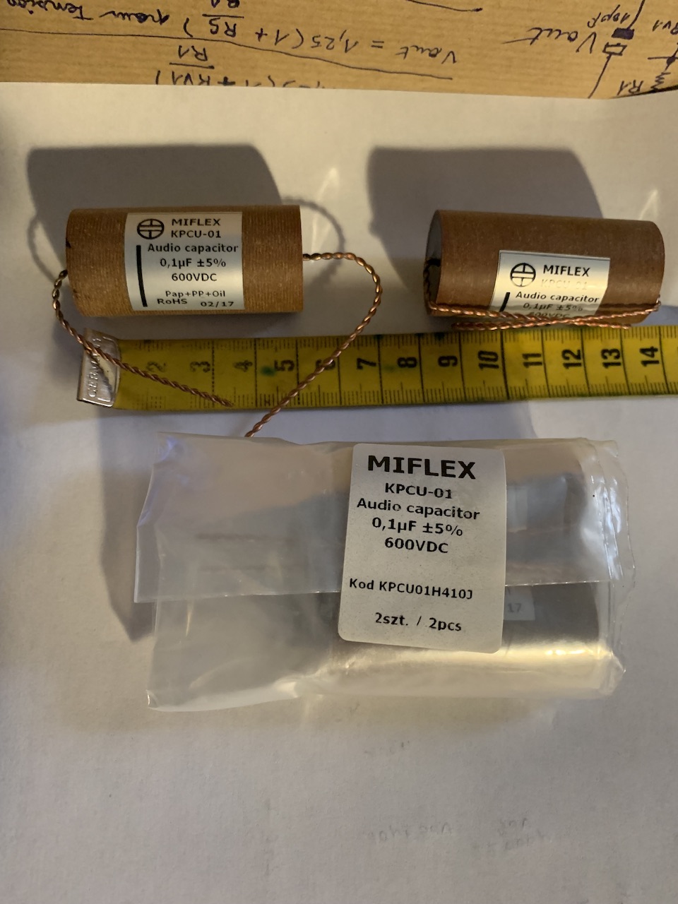

De la capas, des 100nano Miflex de nos amis polonais, ~20€pièce!

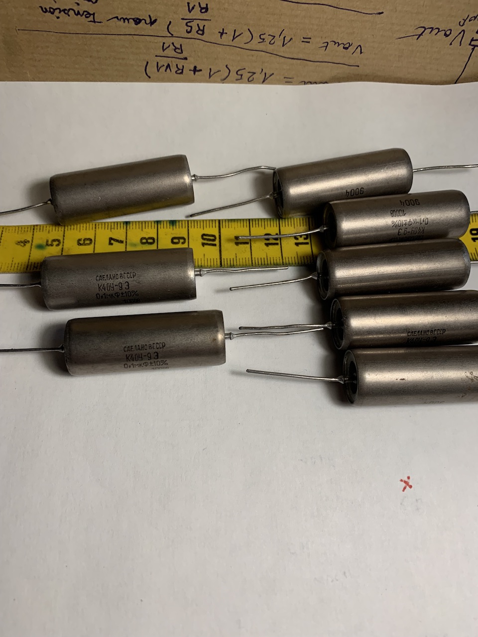

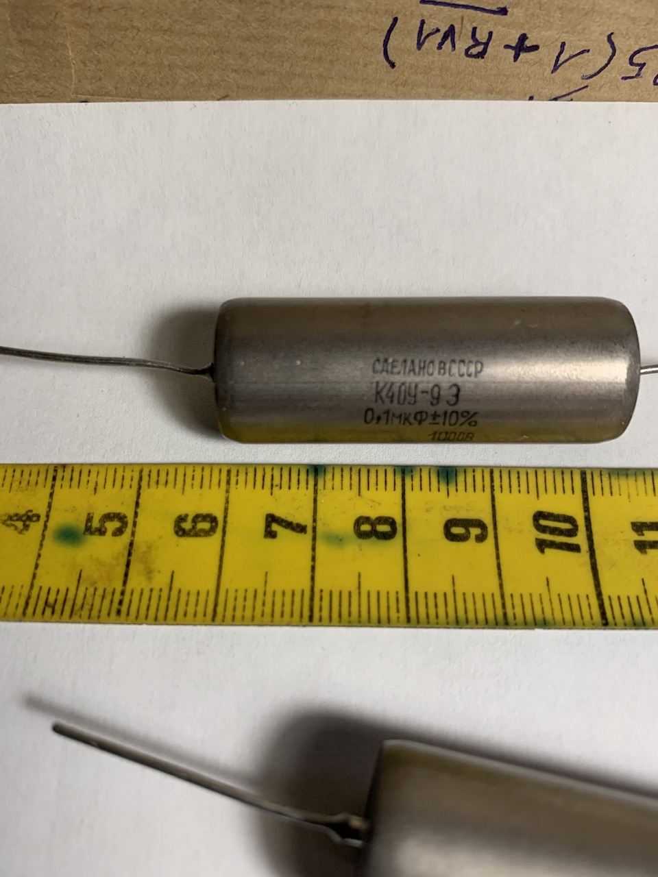

Les K40 russes! On se demande si c’est du fake, d’autant que… ça c’est fini depuis ~1990,
Je suis dubitatif quant à la continuité de production.
Les Wima, MKP10, ou autres wima, il faut acheter chez Reichelt ou TME;
Achetables sur AliExpress, là aussi je deviens dubitatif,
À prix défiant toute concurrence, donc ne pas acheter ces copies !
