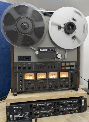

Pour l'enregistrement, nous utilisons un TEAC A3440 (2 pistes) et un Dolby Model 363 avec réducteur de bruit Dolby SR. La bande est une Recording The Masters SM900 et le magnétophone a été calibré pour cette bande.
Les pistes de référence ont été enregistrées sur bande SM900 à 38cm/s (15ips) avec Dolby Model 363 SR, et lues avec une numérisation 24-bit 176.4 kHz.

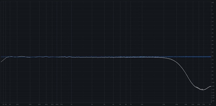

Avant l'écoute, commençons par comparer ci-dessous la bande passante de la version numérique et de a version enregistrée sur bande: la ligne droite (bleue) est la version numérique (parfaitement linéaire sur tout le spectre jusqu'à 88 kHz), et en blanc sur la bande, on voit une bande passante linéaire s'élevant au-dessus de 20 kHz, avec une atténuation en dessous de 40 Hz.
Bande passante : numérique en bleu, bande magnétique en blanc
