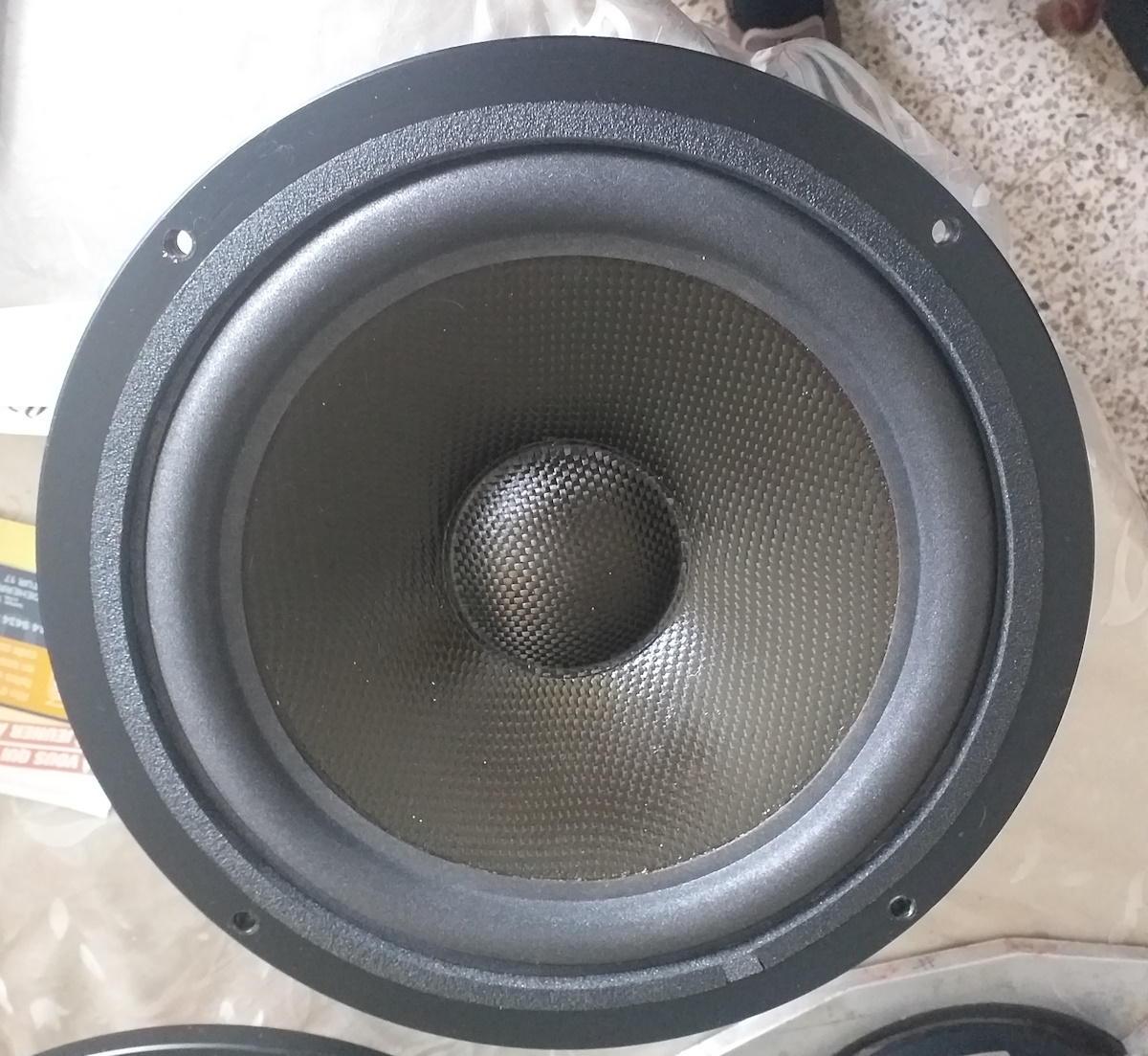

il y a un an j'ai fait réparer mes hp graves carbone tressé  suspension dégradé avec le temps a la clinique du haut parleur. super travail soigné propre.
