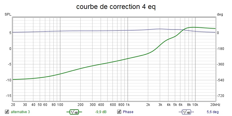

Après de multiples simulations avec REW j'ai trouvé le moyen de corriger la balance de mes CBT avec seulement 4 EQ . Au lieu de corriger tout en positif pour remonter l'aigu je corrige à partir du milieu de la courbe ce qui limite les gains à moins de 7 dB ; négatif dans le grave et positif dans l'aigu .
Problème : une de ces EQ est un shelve avec un Q de 0.3 hors mon miniDSP "n'habille les Q qu'à partir de la taille 0.5" , aussi étais je vraiment frustré ! Rolleyes
Mais ce DSP accepte des EQ personnalisés sous forme de biquads . Hélas je ne sais pas comment on produit ces biquads .
Aussi je fais appel aux bonnes âmes qui maitriseraient cette science qui me fait défaut .
Selon vous est ce possible et comment faire ?
