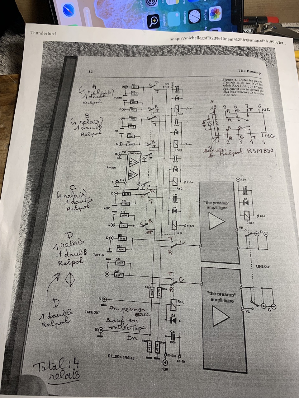

Bonsoir,bonjour à tous, effectivement j’attends un schéma de preampli venu, parachuté, de Grand_Floyd ou de Gérard EScartefigue, mais vu la pénurie de composants, je me suis <rabattu> sur un schéma Rod Elliott (l’australien), avec modifs: un seul aop par canal.1 SEUL AOP Double par canal.Pour limiter la les diaphonies. Quoique…;Une alim démesurée du genre alim THE PREAMP Elektor, c’est fait, ça prend de la place, mais essentiel, moins de chaleur donc moins d’agitation thermique, moins de bruit. Du Relais double Relpol de nos amis polonais, ou Omron, voire du Elma, en commutateur, Sinon, que pensez-vous du schéma des entrées de THE PREAMP de Elektor ? LE LiNK.  Avec les R en diviseurs , la charge 470ken permanence (que je vais laisser avec les Relpol en entrée ? Grosso-modo, 3 entrées, 1 4ème entrée. J’ai réfléchi sur l’option relais Reed, mais c’est du 200mΩ. Conclusions: un petit pcb-100x75 avec des vishay Dale, ou comme dit G.ESCARTEFIGUE, suffit de suivre… le schéma du concepteur. Du relais sera meilleur. Bonne soirée à tous. Avec des bons composants de  base, c’est encore possible de faire meilleur que ce qui est vendu à prix d’or.

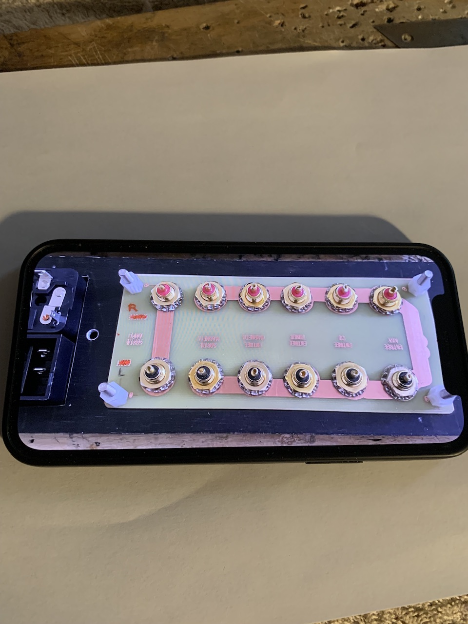

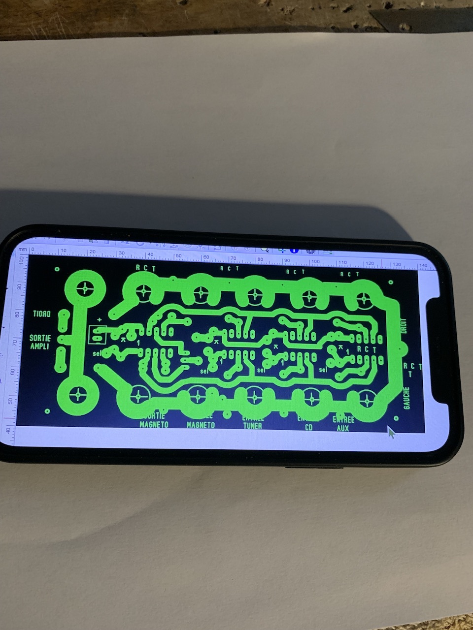

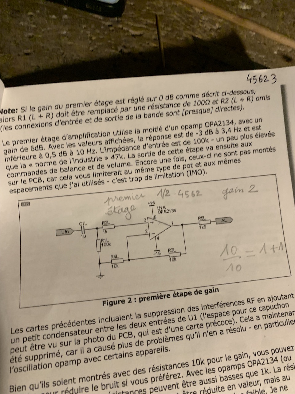

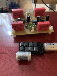

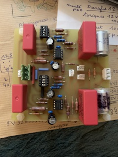

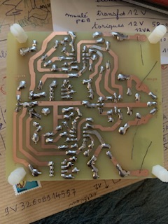

Bonsoir, Gvida, et à tous, je ne sais pas si les photos sont lisibles ; c’est de l’amateur ! Du prototype.
Schéma fait à partir du projet 88 de Rod Elliott, que j’ai adapté :
MAIS 1 seul AOP Lm4562 par voie.
Sur son schéma, c’est du opa2134,
Ok, why not, on remplace par du lm4562.
Mais, une seule puce par voie, impératif.
Certains diront que le découplage local est nocif…
Les datasheet des constructeurs disent le contraire.
En ce qui me concerne : la bonne vieille méthode pour un AOP double :
1 100nF+1 100μf par rail au plus près de l’AOP, donc 2 céramiques et 2 chimiques par 1AOP.

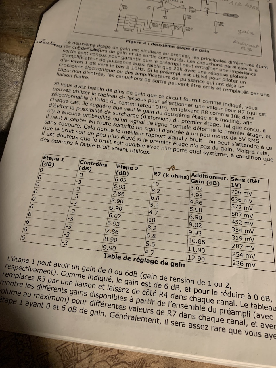

Apparemment un gain de 2 avec le premier étage AOP: 10k/10k +1 =2.
Sinon, c’est le choix du sélecteur Elma.
Bien à vous.
C’est modifiable.
Le sandwich cinch/rca est fait avec relais Relpol rsm850. Quatre relais. Petits signaux Resistance de contact 30mΩ. D’après la datasheet. C’est trouvable sur TME.EU. Sinon des équivalents existent en OMRON.
J’ai fait Selon le schéma adapté des entrées du PRÉAMP ELEKTOR, moins l’entrée phono.
Après, il y’a des grosses pointures sur Melaudia, qui diront qu’un pont diviseur en entrée est générateur de bruit.

Bonsoir,re.
Photos sandwich rca/ relais, c’est du prototype amateur, soit !
Photos sandwich rca relais

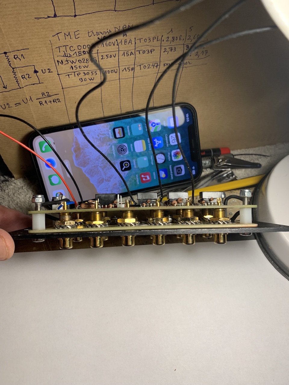

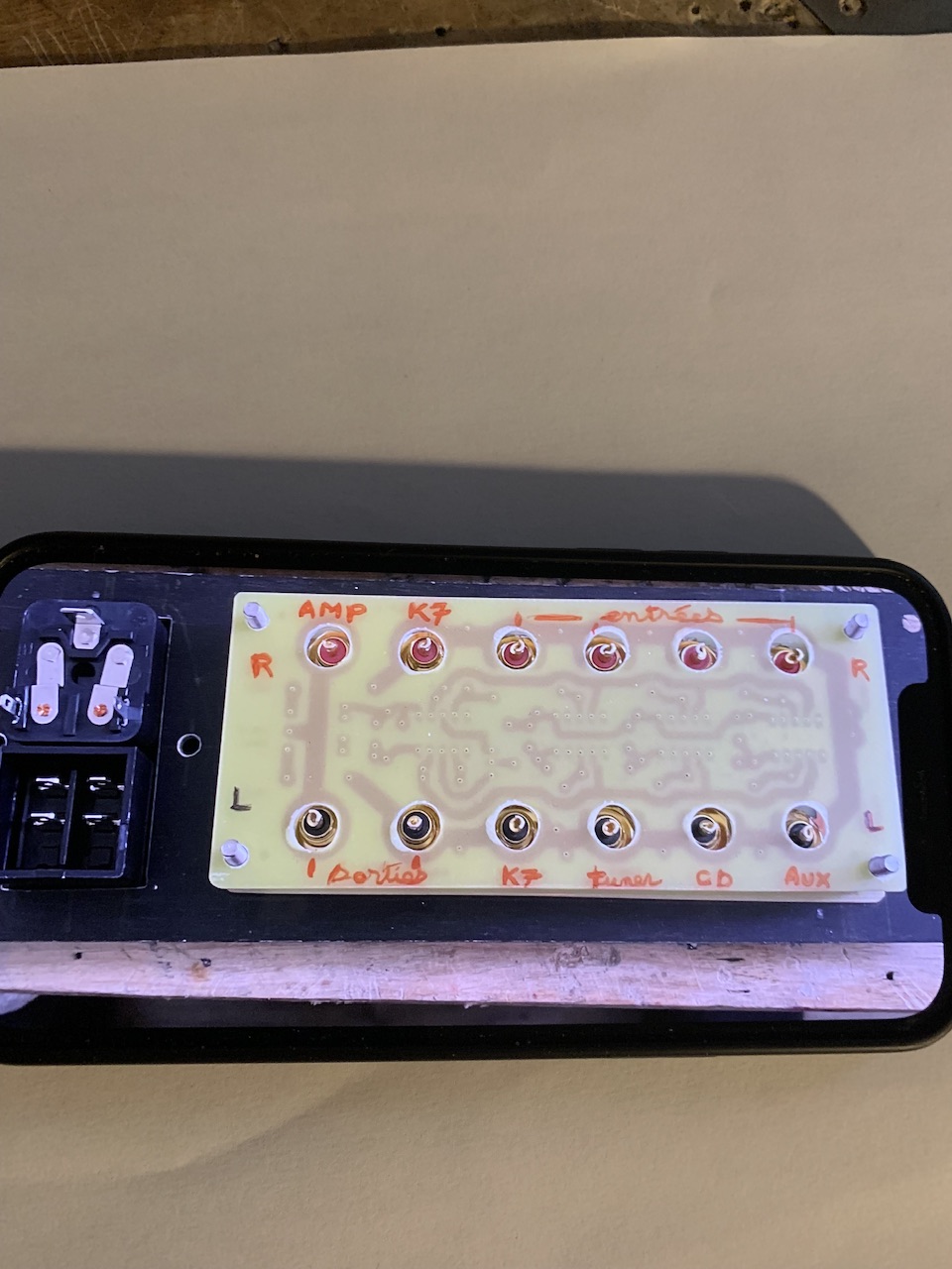

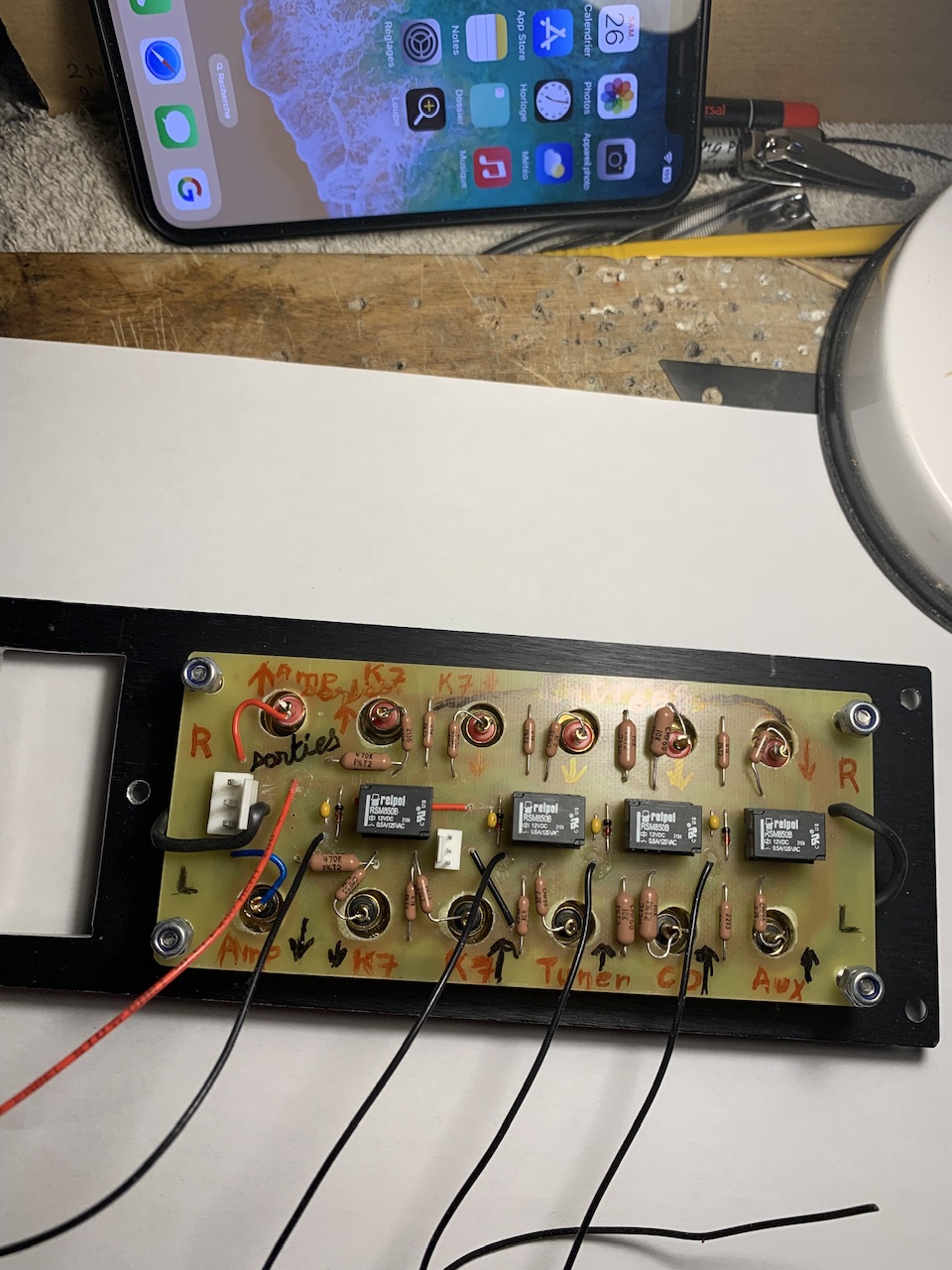

Ci-jointes, quelques photos de mon « sandwich connecteurs rca cinch »
La finition laisse à désirer! Soit !
Je n’ai pas de perceuse à colonne !
C’est du DIY, mais ça peut donner des idées.
Les rca cinch sont basiques,mais avec possibilité de serrage extérieur et intérieur, bloquées avec des rondelles frein D8 intérieur.
Les puces relais sont des Relpol, trouvables sur TME.EU. Plusieurs versions selon tension bobine relais.
Réf: rsm 850. 10 broches.
Les broches 5 et 6 sont non utilisées, non connectées intérieurement, d’où emploi d’un sujet dip possible.
Avantage de ces mini relais : consommation moindre qu’en REED, moins de résistance contact.
Il existe aussi des équivalents en OMRON; le brochage à vérifier.
La commande des relais : du vulgaire commutateur lorlin en version BBM(break before make) non court-circuitant.
Pas encore essayé !
Le petit connecteur au milieu du pcb, c’est la jonction vers le module preampli.
L,R et point zéro masse.
2 sorties: sortie Ampli et K7.
Masses (zéro) séparées des entrées communes masses rca cinch.
Masses zéro sorties lignes connectées, soit, mais en sortie du rail de masse zéro du pcb preampli.
Afin d’éviter les boucles de masse.
Quoique, c’est du cas par cas, ça m’étonnerait que des sorties sources aient du zéro séparées,
Même en haut de gamme.
Ça coûte trop cher pour les constructeurs, à la vente,sauf pour des DIYeurs avertis et compétents .
Ci-jointe aussi, une photo du sélecteur PREAMP d’ELEKTOR,
Certains diront que c’est générateur de bruit ; inutile, pourquoi-pas,
Il suffit (il suffirait)de couper les entrées ponts diviseurs des résistances vishay et de mettre en entrées rca cinch sur un sélecteur ELMA.

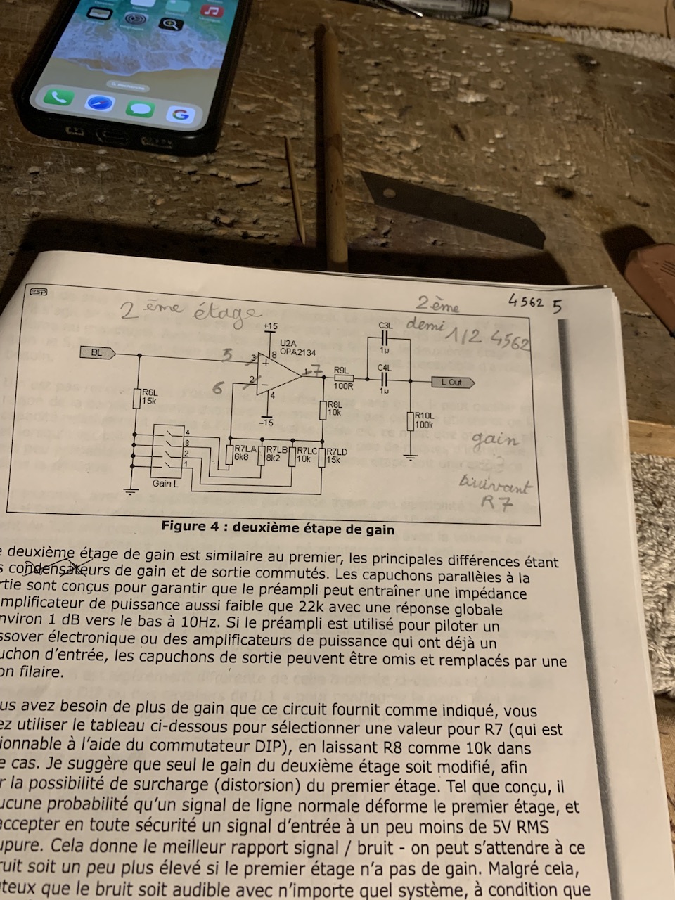

Bonsoir ! Ci-jointes, photos du P88 Rod ELLIOTT,l’Australien! C’est traductible sur Google et imprimable.
Les brochages du opa 2134 et du lm 4562 sont similaires, mais à câbler différemment, à savoir : un seul 1 AOP par voie.
Selon moi; et un découplage distinct par rail : 100 nano plus 47μf ou100μf chimique par rail d’AOP. (+ et négatif).
Deux AOP doubles (par exemple : 4 capas 100nano anti RF, 4 capas chimiques réservoirs « local ».
Certains diront : c’est générateur de bruit, d’autres diront : le retour se fait plus rapidement avec une capa d’alim locale.
En tout (tous) cas, le rail d’alim négatif a trop souvent été négligé par les concepteurs !
Sans aller dans les schémas internes des AOP (le NE5534 a environ 25 transistors internes).
