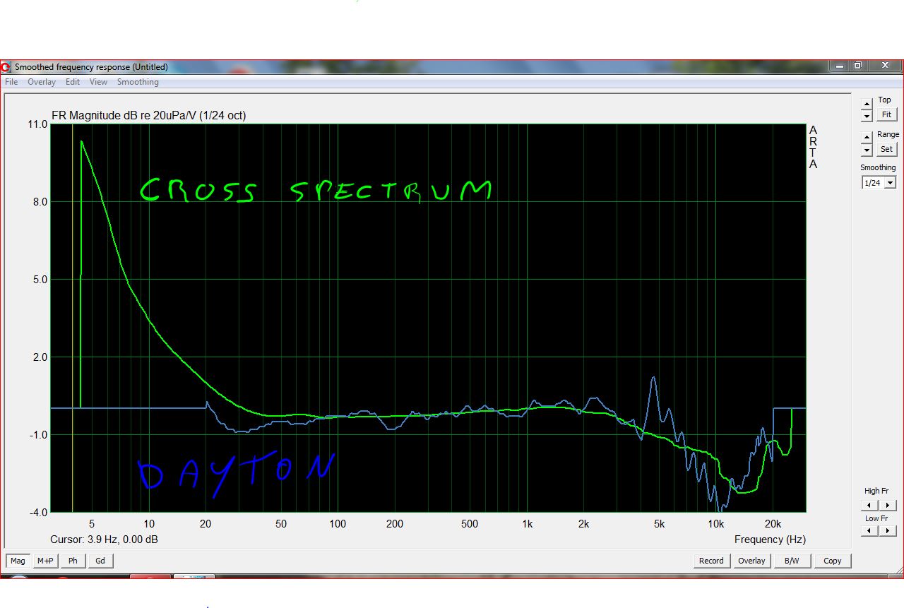

Avec le micro usb on est aussi limité avec la longueur du cable, on avait essayé avec un câble plus long, l'impulsion était inutilisable.
Le fichier fourni par Dayton avec le numéro de série diffère légèrement de celui fait par Cross Spectrum, mais si c'est pour concevoir du filtrage entre 100 et 3000hz pas besoin de calibrage.

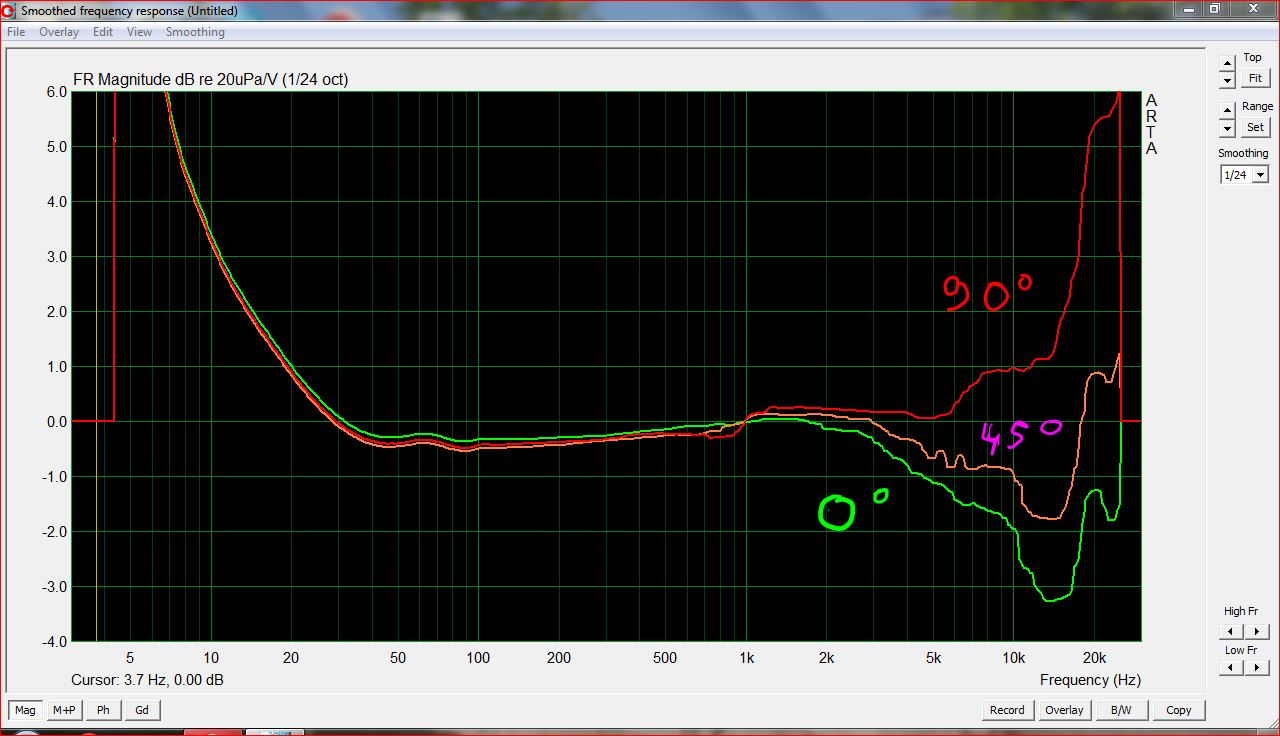

En pieces jointes, la différence entre fichier Dayton et Cross Spectrum et les 3 fichiers de cross spectrum.
Ces courbes sont le résultat d'un sweep sans micro mais avec la calibration activée, donc à 4kz= -1dB signifie que le micro sans correction à 1dB de plus.

(16/01/2023-18:06:00)porcher1343 a écrit : mais il semble qu'il necessite un fichier de compensation car n'est pas linéaire (surtout dans le haut).
Un microphone est sensible à la diffraction, effet qui dépend du type de champs dans lequel il baigne. Vu que dans un pièce domestique le champs sonore est largement variable, tu ne sais pas quelle est l'erreur de mesure. Typiquement 5dB d'erreur à 10kHz pour un micro 1/2".
La réponse en pression d'un capsule est largement inférieure à ce qu'on imagine, certain micro sont compensé d'autres pas. Parfois le constructeur propose deux calibrations une en pression et une autre en champs libre à 0° d'incidence.
