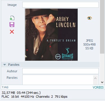

sans passer de paramètres avec la commande ffmpeg, j'obtiens du 44,1 kHz , 16 bits ... c'est bien non ?
C'est le format du cd de mémoire, non ?
Selon vous, cela a-t-il un intérêt d'encoder en 24 bits ? en 48 kHz ?

Il n'y a pas d'intérêt à changer de résolution, reste en 16/44,1.
Par ailleurs, évite surtout le 48kHz (ou autre multiple), le recalcul ne tombe pas rond et ne peut être que préjudiciable au résultat.

comme la compression flac est sans pertes les options n'auront pas d'effets sur la qualité finale mais principalement sur le niveau de compression donc sur la taille finale du fichier et la durée d'encodage qui est proportionnelle au niveau de compression. Si tu as le temps tu peux mettre un fort niveau de compression, c'est la machine qui travaille!
ffmepg fait certainement très bien le travail, comme le fait aussi flac le logiciel de référence et flake un autre logiciel open source comme les 2 autres. Me semble que flake permet de compresser un peu plus et un peu plus rapidement que flac.
Par défaut l'encodage conserve le format du fichier d'entrée, changer la résolution n'a pas trop d'intérêt, changer la fréquence d'échantillonnage peut être intéressant dans certains cas en fonction du dac utilisé pour la lecture. Certains dac peuvent donner des résultats différents selon la fréquence d'échantillonnage. Pour savoir il faut essayer et écouter!
Par contre le changement de fréquence n'est pas sans pertes, il faut bien choisir et paramétrer le logiciel de conversion, les options par défaut sont généralement peu adaptées aux besoins d'un audiophile...
