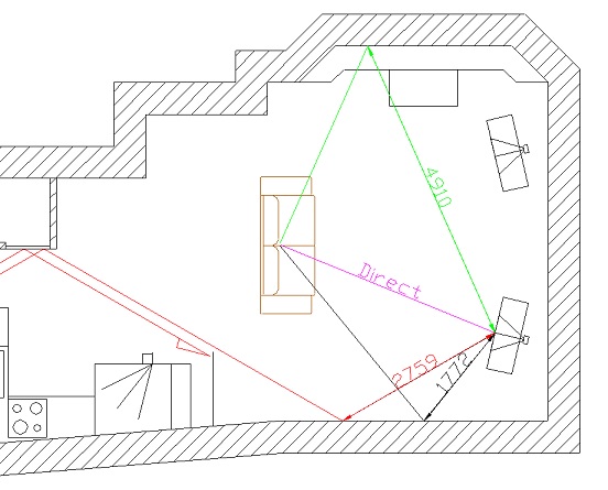

(28/05/2022-12:43:17)xnwrx a écrit : J'ajoute tant que j'y pense, et ça te concerne directement Greg dans ta quête, que la prise en compte de cette distance du champ lointain est importante aussi pour le positionnement des enceintes dans une pièce : si tu détermines un diagramme de rayonnement qui te convient (valable uniquement en champ lointain), mais que tu positionnes tes enceintes trop proche des murs, c'est à dire à moins que la distance délimitant champ proche du champ lointain, ce diagramme de rayonnement n'est plus valable car les lobes ou énergie hors axe, déterminés en champ lointain, n'est pas ce qui sera réfléchit par les murs si le mur est en champ proche. D'une manière générale, on conseille d'éloigner les enceintes des murs, avec au minimum 1m, plus étant toujours mieux. L'idéal étant toujours le in-wall (le vrai, pas les enceintes contre les murs). J'ai eu l'occasion de me poser la question, cette distance varie car les distances séparant l'enceinte des parois réfléchissantes varie :
Ce qui me fait écrire qu'il n'y a pas de bonne ou mauvaise distance, il y a simplement des distances de mesure avec leurs résultats.
Pour avancer :
on voit sur ce schéma les 3 classiques de ce que nous entendons :
Le direct (rose)
les premières réflexions (noir et vert), avec bien d'autres, une notion de temps et d'intensité étant a considéré.
Le "diffus", nourri par l'ensemble de toute les réflexions dans la pièce (la rouge sur le schéma en faisant partie).
Autrement dit, pour ce qui est mesurable, objet de ce fil :
il est relativement "facile" de mesurer le direct, simple réponse dans l'axe d'écoute (encore faut il rejeter les réflexion a la mesure, condition anéchoïque, fenêtrage de la mesure).
Pour les première réflexion, on vient de voir qu'il n'est pas simple de les estimer, ne serait-ce parce qu'il faudrait connaitre la réponse polaire de l’enceinte pour chaque distance de paroi, il n'y a donc pas de "bonne" distance (au sens exploitable) pour mesurer la réponse polaire d'une enceinte?
