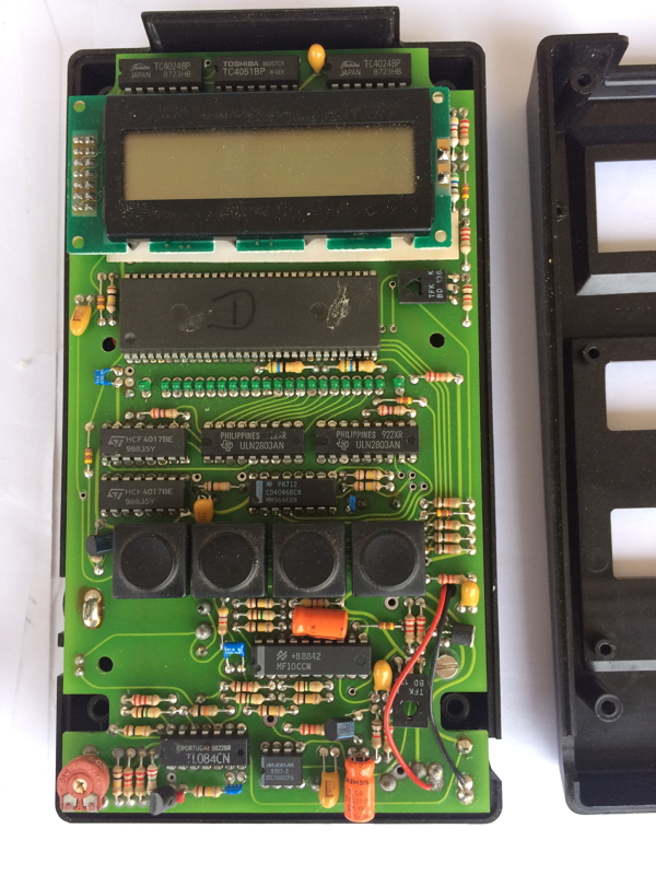

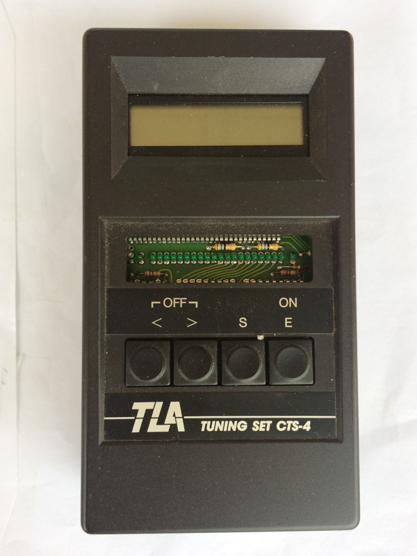

Je lance une bouteille à la mer, pour le compte d'un ami facteur d'orgue.
Il a acquis sur la baie un instrument qui sert à la calibration de tuyaux d'orgue. Un achat "en l'état", un appareil ayant subi quelques outrages mais censé marchoter et semble-t-il réparable.
Avant qu'il ne me confie en désespoir de cause, il avait réussi à allumer l'engin et à faire clignoter quelques loupiotes, puis il s'est arrêté complètement.
Alors si quelqu'un se sent de s'attaquer à l'animal ... merci d'avance pour lui.
Je peux prendre d'autres photos si besoin. Il y a aussi un manuel, en allemand : https://melaudia.net/ztransit/CTS4.pdf

Bonjour Raoul,
Il faudrait en savoir un peu plus sur l'utilisation de cet appareil, il doit fonctionner avec un capteur connecté à la prise visible sur le côté, microphone ?
Les circuits intégrés utilisés sont pour la plupart courants et faciles à tester, mais il y a un microcontrôleur avec forcément une mémoire interne programmée, puisqu'il n'y a pas d'Eprom.
Si tu veux bien publier le manuel, ça permettrait de se faire une idée plus précise de son fonctionnement.

Bonjour Raoul,
Commencer par vérifier la présence d'alimentation sur la carte.

J'ai numérisé le manuel, plus de 3Mo, déposé sur un répertoire accessible par : https://melaudia.net/ztransit/CTS4.pdf
Le message que m'a fait passer mon ami :
Citation :Sur les photos du vendeur on voit que l'appareil fonctionnait, je ne pense pas que le gars soit malhonnête mais il a laissé en place deux vieilles piles qui ont coulé, répandant un peu partout un liquide douteux qui a provoqué des faux contacts. J'ai passé avec un petit pinceau un spray pour nettoyer les contacts, cela a réactivé quelques fonctions (défilement du menu) et puis... plus rien.
Dommage, c'est un super accordeur, difficile à trouver d'occasion et qui vaut neuf plus de 1000 euros dans ses dernières versions.
C'est la seule marque qui fabrique ce type d'appareil avec des fonctions très intéressantes et une précision diabolique. Très efficace pour l'orgue et le piano.
Je lui dirai aussi de se pencher sur le post de PFB.
a+mitiés raoul

Piles coulées, bonjour les dégâts.... j'ai trouvé ça sur la toile qui me parait bien, je ne sais pas ce que vous en pensez ( je vous le livre avec les fautes d'orthographe ) :
pour dexocidé , le mieux
melange a 50-50 eau tiede et vinaigre blanc , le savon est pas indispensable la
au desus d'une bassine tu passe le melange sur les traces d'acide , n'esite pas a bien debordé de la zone a traité
le mieux est de froté avec une brosse a dent ou un bon pinceau un peut rigide , si des composants saute ces pas grave ces quil etais morts de toutes facon
fait ca 10 mn en gros
apres rince bien a l'eau tiede sous le robinet et tu fait bien seché a cauté du radiateur au moins 24h

Bonjour Raoul,
Compte tenu de l'âge de l'appareil, opérer une maintenance systématique en changeant les condensateurs tantale goutte et les condensateurs électrochimiques puis vérifier les soudures des jacks.
- Après on verra...
