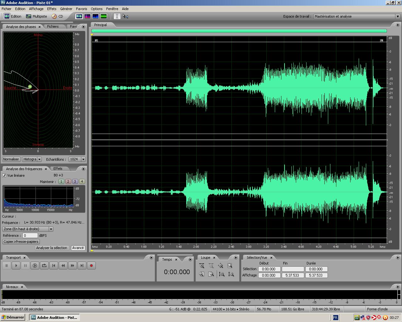

Mon premier choix, le plus dynamique à mon oreille, est le disque "The dialogue" de 1977, le morceau avec la basse:

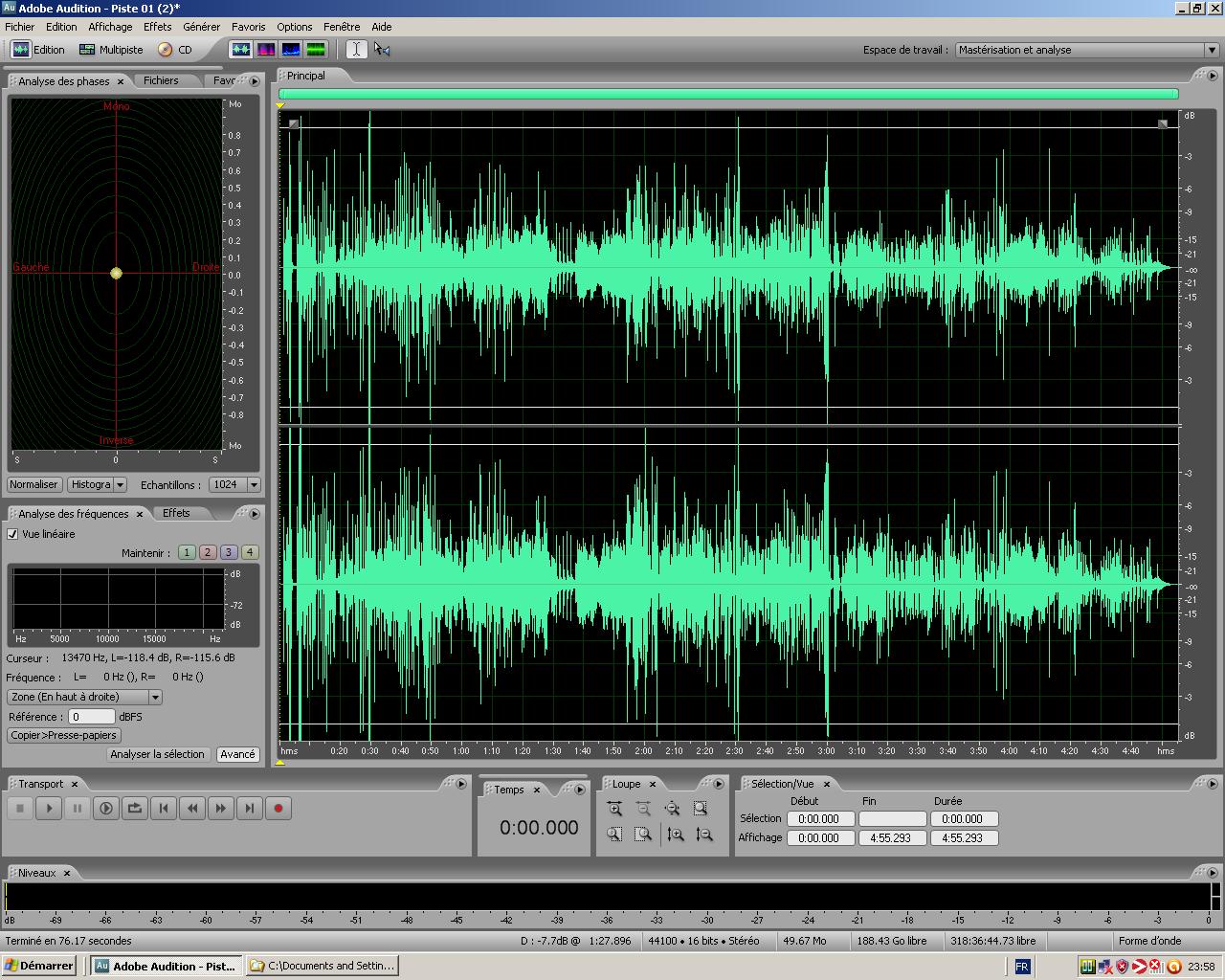

S'en suit un vieux France Gall "Débranche" de 1984, version CD d'époque:

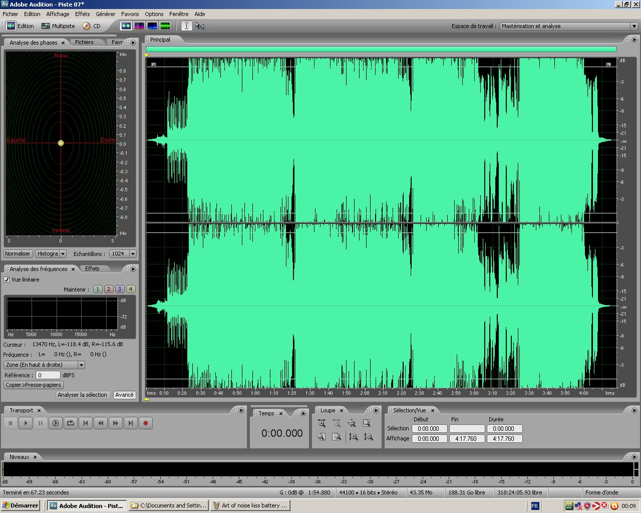

Un autre morceau, que j'aprécie beaucoup en ce moment: Art of Noise "Kiss" The battery mix, pour info ce morceau est la reprise de Tom Jones de la chanson de Prince, produite par les Art of Noise:

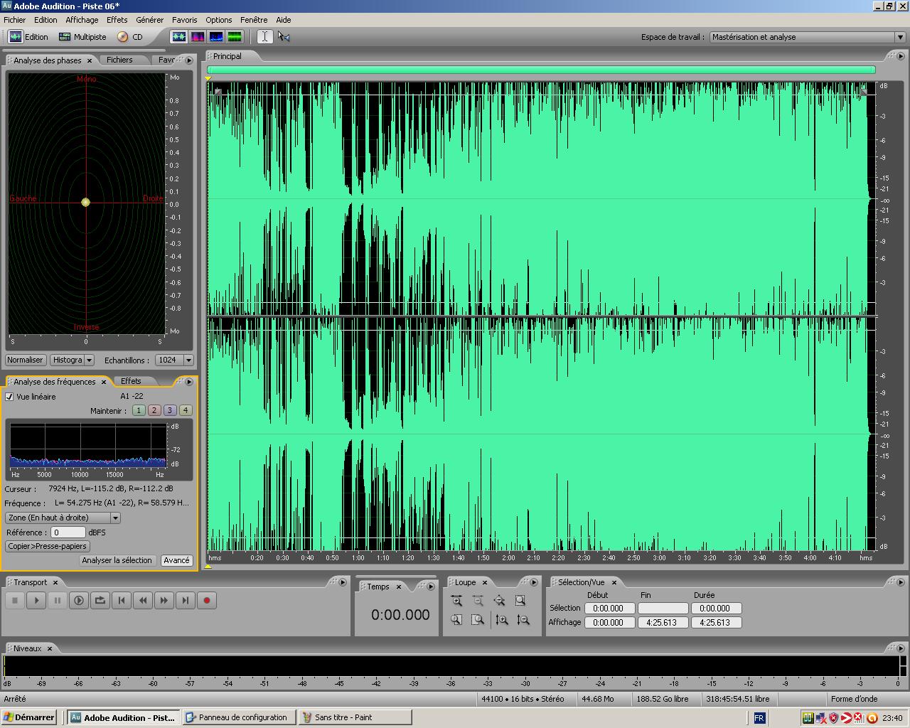

Le disque ou, un des disques, le plus désagréable à écouter en ma possession, j'en ai d'autre, mais celui-ci n'a vraiment aucune dynamique, et est d'un ennui...  zzzz : London Grammar "Non Believer" de leur album de 2017:
Et enfin le disque dernièrement acheté:
On voit bien les différences d'aspect des spectres, l'échelle étant la même. A noter que les vues montrent la voie gauche en haut et la droite en bas.

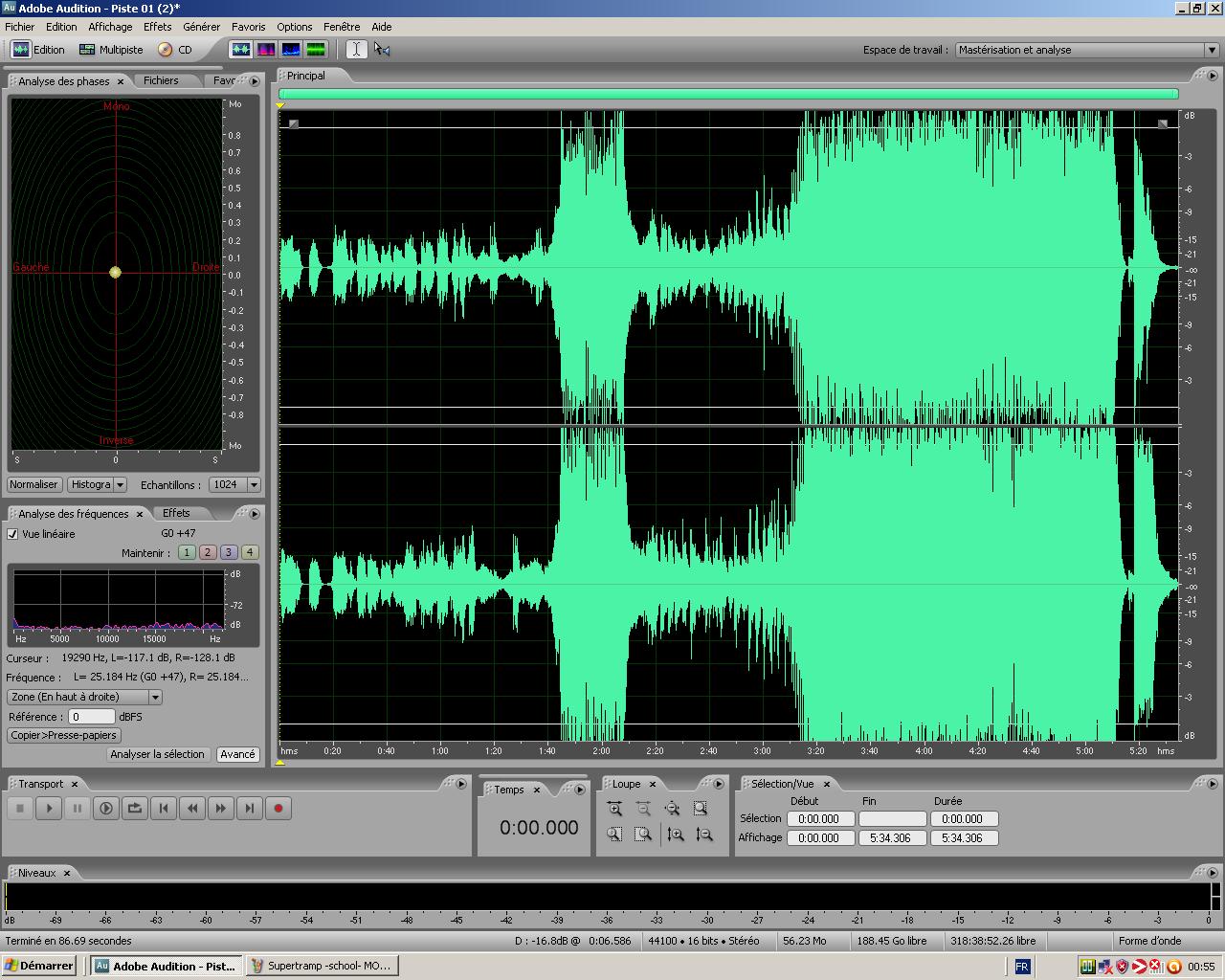

SUPERTRAMP "School" version "Master Recording" MOFI:

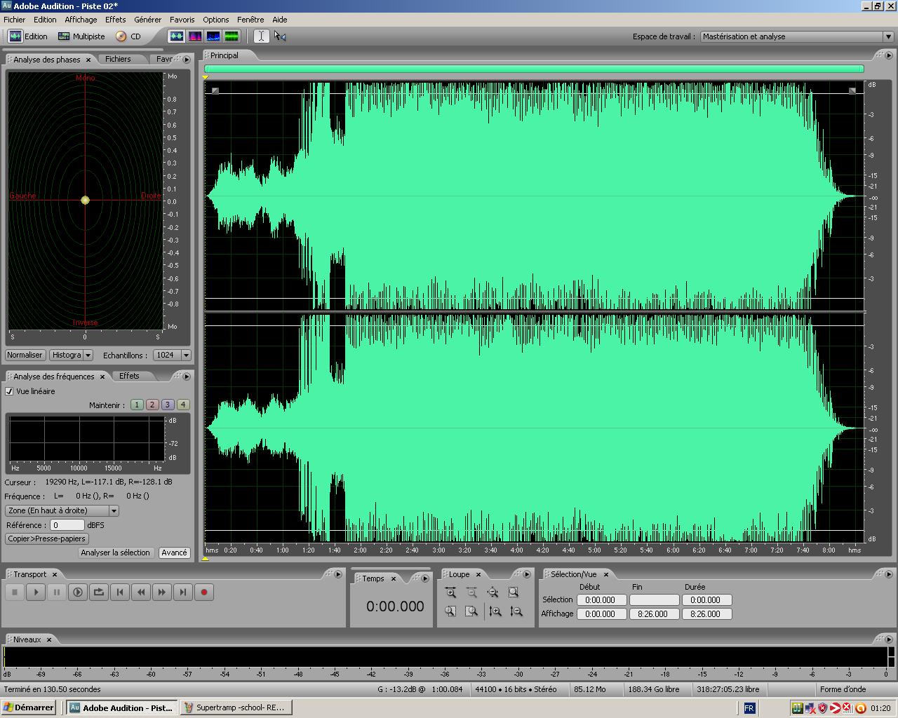

La version CD remastérisée.
Edifiant, j'ai plusieurs XRCD, et aucune ne m'a convaincu. Prochainement je vais comparer ces versions aux CD d'origine, que je préfère à l'écoute.
