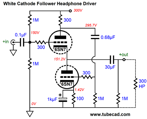

Anecdotique : le White cathode follower qu'on retrouve en bipolaire dans un préampli de Douglas Self
n'est pas une "cathode suiveuse blanche" mais une cathode suiveuse inventée par un certain M. White dont on ne sait par ailleurs pas grand chose.
Sur le circuit ci-dessous, il me semble qu'il y a un problème avec le 47 µF connecté à l'alimentation, il devrait l'être à une résistance insérée dans l'anode du tube à droite pour constituer une White Cathode Follower.

Citation :Sur le circuit ci-dessous, il me semble qu'il y a un problème avec le 47 µF connecté à l'alimentation, il devrait l'être à une résistance insérée dans l'anode du tube à droite pour constituer une White Cathode Follower.
Absolument, comme ceci :
