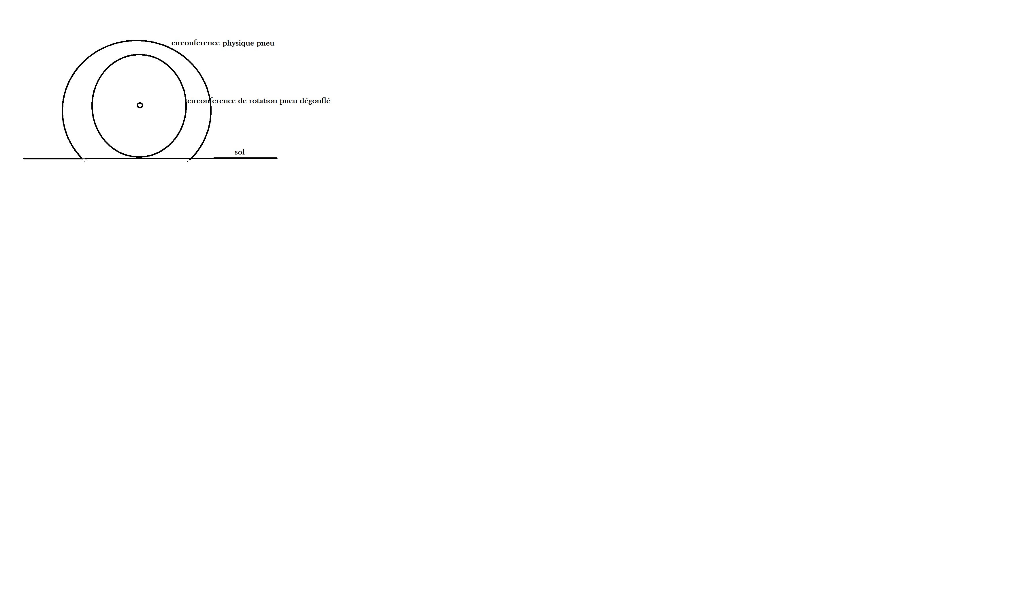

Ce n'est pas en gonflant plus ou moins et/ou en écrasant un pneu que sa circonférence varie de (dans cet exemple) 194,15 à 166,5 cm ...
RE: analyse spectrale de la forme modulaire ...
(15/12/2021-19:35:35)TOF70 a écrit : Bonsoir,
Si,
C'est la circonférence de rotation qui compte pas celle du pneu à vide.
Du point de vue vitesse angulaire tout se passe comme si la roue était plus petite.
Cela aura donc pour conséquence que toute la gomme périphérique du pneu passera plus vite au niveau du sol car un tour durera moins longtemps
Denis.

"Cela aura donc pour conséquence que toute la gomme périphérique du pneu passera plus vite au niveau du sol car un tour durera moins longtemps"
Euh, pardon, Denis, d'où tires-tu ce charabia surréaliste ? (qui n'a rien à voir avec la cinématique du roulement ni avec la déformation du pneu...)

(16/12/2021-18:55:58)jys a écrit : "Cela aura donc pour conséquence que toute la gomme périphérique du pneu passera plus vite au niveau du sol car un tour durera moins longtemps"
Si tu as une autre manière pédagogique d'expliquer pourquoi toute la circonférence du pneu " mesuré à vide" fait un tour de roue plus rapidement lorsqu'il est écrasé......
Il vaut parfois mieux un"charabia" qui fait comprendre les choses qu'une théorie savante qui restera incomprise.
Denis,
