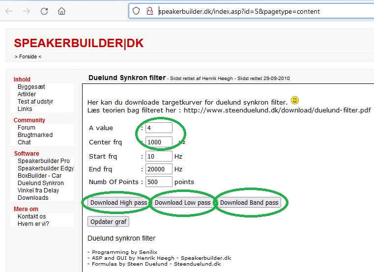

Je bloque sur le traçage des cibles "Synchron".
J'ai bien accès à : http://speakerbuilder.dk/index.asp?id=5&...pe=content
mais je ne sais pas l'utiliser par rapport aux mesures que j'ai prises.
Qui peut m'aider ?

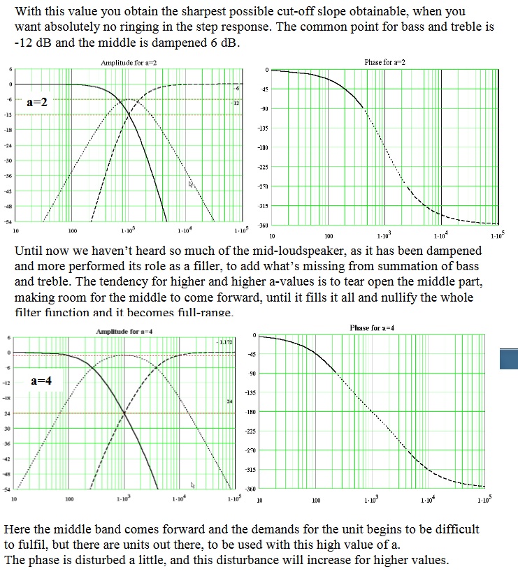

Pour la méthode, cela commence en effet par une mesure de la réponse dans l'axe d'écoute, pour bien faire distance de mesure a 3 fois la plus grande dimension du transducteur, avec les précautions nécessaires (réflexions de pièces) pour arriver a quelque chose d'exploitable. Rien que là tout un sujet.
Ensuite phase réflexion et observation, a quelles fréquences peuvent se raccorder correctement les transducteurs, en considérant principalement les courbes de réponse de ces dernier (linéarité, coupure) et idéalement leur réponse hors axe pour une puissance émise également a peu près équilibré.
Une fois cela fais, téléchargement des courbes cible correspondant ici en effet.
Les 3 en overlay dans Rew ou autre avec les courbes de réponse des transducteurs pour comparer et valider le champs des possible, par itération.
Pour le téléchargement de ces cibles,il faut choisir la fréquence centrale, la valeur de a, puis télécharger les 3 courbes cibles calculée :
Dans la pratique je test plusieurs combinaison fréquence centrale / facteur a pour arriver a mes fin.
L'influence du facteur A sur la largeur d'utilisation de la voie médium, extrait de la notice en ligne (anglais)
Ici exemple avec A=2 ou 4, toute les valeur intermédieras sont envisageables évidement.

Pour le téléchargement des cibles je ne sais pas si je dois choisir comme fréquence centrale la coupure grave à 650 Hz ou la coupure à 10 kHz ?
Qu'appelles-tu fréquence centrale ?
Une fois les 3 courbes cibles calculées comment les visualiser ? avec quel logiciel ?

la fréquence centrale est celle située au centre de symétrie de la réponse de la voie médium, c'est a dire :
fréquence centrale = N x la coupure basse
et
coupure haute = N x la fréquence centrale
On peu la calculer ainsi :
Fréquence centrale = Fc_haute/racine(Fc_haute/Fc_basse) Edit : Simplifiable en √(Fc_haute*Fc_basse)
Fc haute étant pour toi envisagée à 10000 et Fc basse 650, cela donne 10000/√(10000/650), Edit : simplifé en √(10000*650).
Soit 2549.
Pour la suite, j'arrive par itération avec cette fréquence centrale de 2549 Hz, a une valeur a = 4.2 pour Fc basse = 650 et Fc haute = 10 k.
Après avoir généré et téléchargé les courbes cibles a partir de http://speakerbuilder.dk , je les visualise de mon côté dans REW en y important ces fichier txt de courbe cible :
l'onglet allspl permet de voir ces courbes simultanément :
Dans Xsim ces courbes sont également visibles, mais c'est plus long.
il faut renommer les fichier .txt en .frd, puis les utiliser comme une mesure de haut parleur, en demandant l’affichage de la courbe de réponse seule, cela permet de superposer la cible théorique idéale avec la réponse calculé du véritable haut parleur associé a son filtre construit dans Xsim.
