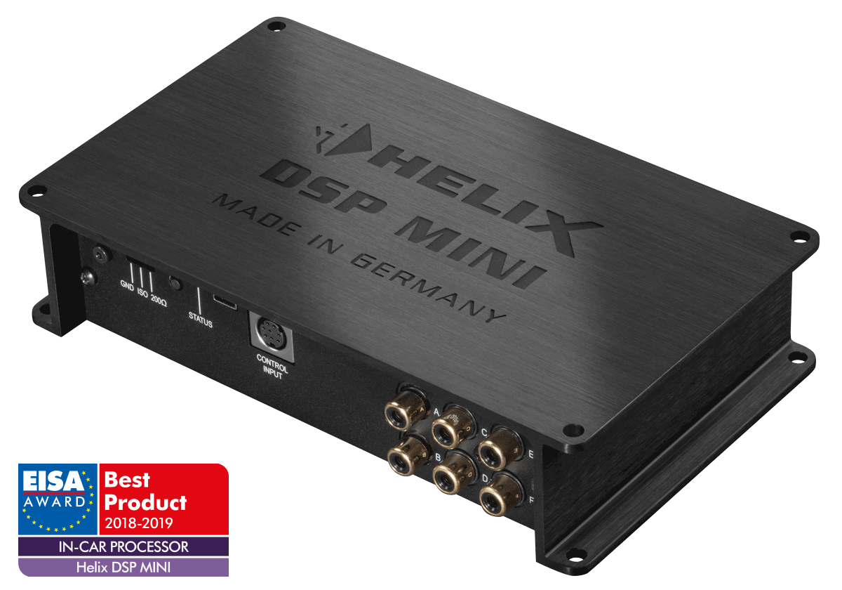

Hélix, une alternative au MiniDSP
Je dėcouvre une marque allemande spécialisėe dans l’audio automobile, mais les performances et fonctions de leurs DSP sont très intéressantes. Une alternative aux Minidsp ?
Et c’est fabriqué en Allemagne.
https://www.audiotec-fischer.de/en/helix...s/dsp-mini

A priori, pas de FIR. C’est pas le Lake Controller… Mais niveau hardware, cela semble plus performant que le Minidsp.
Si on se satisfait d’un filtrage traditionnel, il y a beaucoup de fonctions intéressantes, comme l’analyseur en temps rėel.
En filtrage, il y a un Tchebychev (qui se sert de ce filtre ?) et la possibilité de personnaliser la pente de coupure. Intéressant pour le suivi de courbe cible.
4 entrées analogiques, et une numérique (TosLink) plus USB audio en option.
Sélection des entrées et réglage du volume possible avec app Android ou IOS.
Je vais peut être faire un essai, avec des amplis Purify pour alimenter mon sub et mes voies de grave.

Le BRAX est basé sur 3 DSP ADAU146x, ce qui permet 3600 MMACs, soit à 48 kHz un total de 75000 taps ou à 96 kHz un total de 37500 taps. Il y a de quoi faire.
Le HELIX DSP Mini ne possède qu'un unique ADAU146x, ça permet tout de même 25000 taps totaux à 48 kHz ou 12500 à 96kHz, soit mieux qu'un miniDSP OpenDRC DI.
Tout dépend donc du logiciel qu'a réalisé AudioTech Fisher sachant que sigma sutdio permet la réalisation des FIR et que j'ai une version de ce processeur dans mes MiniDSP PowerICE et que je fais du FIR sans soucis.
Pour un petit DSP audio à 5 Euros pièce revendu 500 Euros c'est pas mal !
