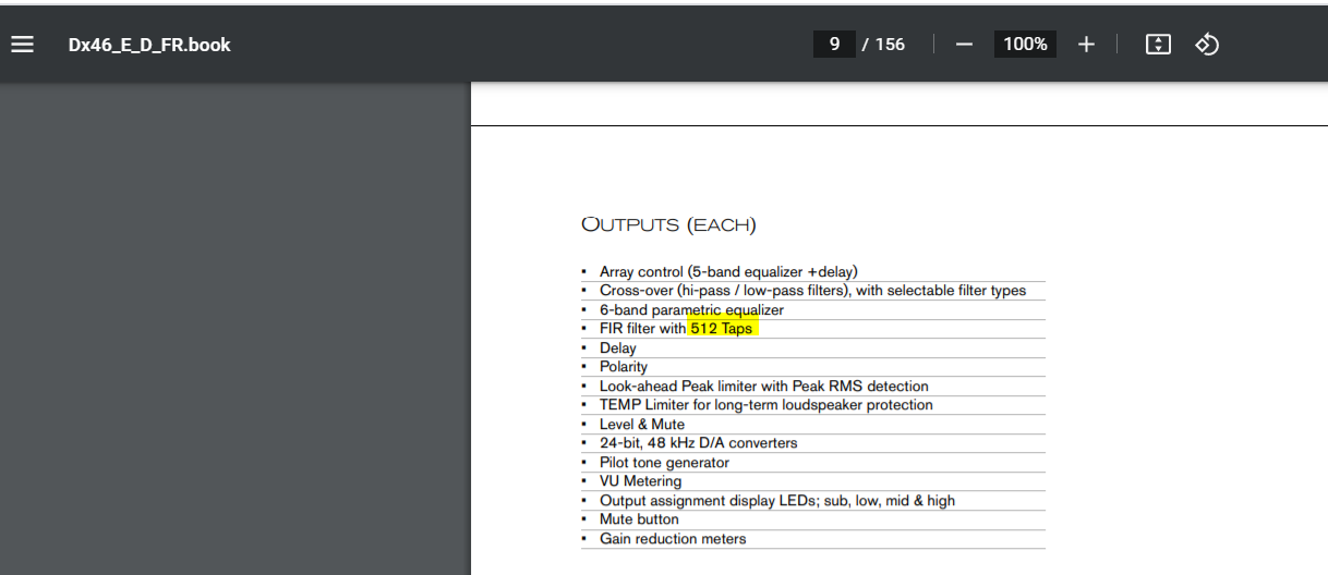

(24/05/2021-16:13:50)stephane a écrit : Un Electrovoice DX46
Cc Stéphane,
voici pour l'ev DX46
Cdlt

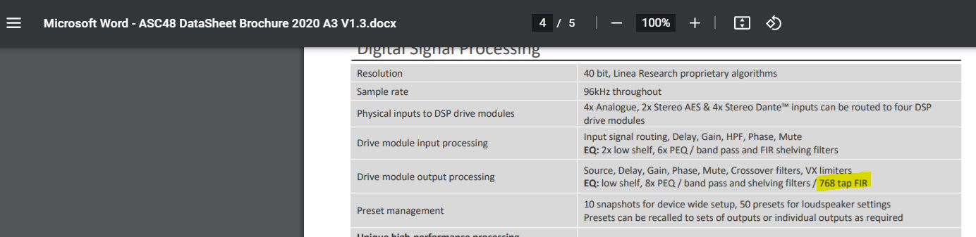

C'est à peine moins la misère, sinon il y a des filtres d'hommes, des vrais:
https://linea-research.co.uk/asc48/
#9
Cc Stéphane,
Cdlt
Je filtre a 425hz avec ce modèle!
Club double 16"
      Big Grin Tongue Angry
Cdlt
Cc Stéphane,
Cdlt
Quelle pente?
Cdlt
