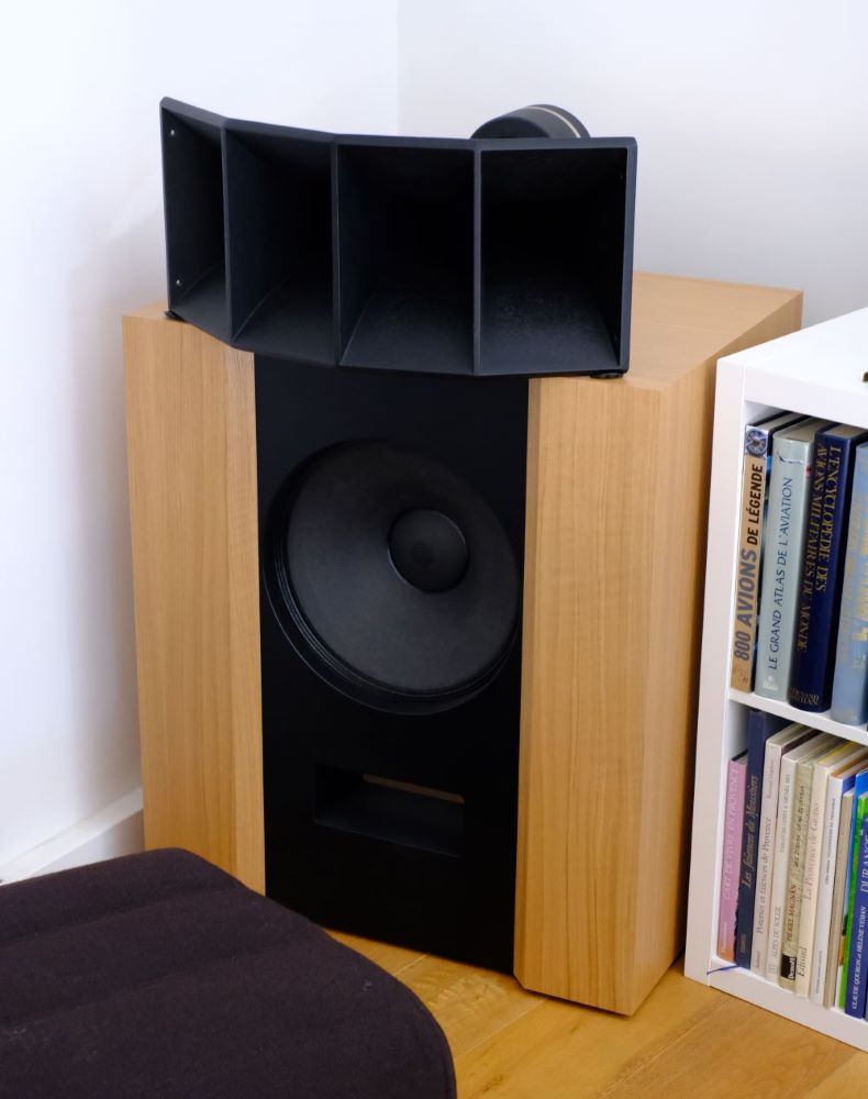

Bon,
Mes enceintes Iconic (les caisses seulement) et les pavillons 8 cellules U808, sont vendus, je repars sur un peu plus gros, 250 litres, (contre 180 pour les Iconic et 320 pour mes anciens caissons).
Je garde, les 515-8C, les TAD TD2001, les pavillons 4 cellules.
Je pense soit rester en mono-amplification, avec soit les SE de 211 + C3g, soit avec mon Luxman L550Ax (20W classe A), soit avec mon Revox B750 (50W classe AB), soit repasser en bi-amplification, 211 ou Western Electric VT52 transfos Tango, en médium/aigu et un de mes transistors en grave, éventuellement un Accuphase A25, A30, A35, etc en grave... a voir, un Kaneda (ancien schéma ou plus "moderne")....
Bref... c'est reparti dans mes délires. Toujours en deux voies (ou trois, si j'arrive un jour à faire marcher un tweet), mais une nouvelle variante.
A plus tard
André

Génial, je vais suivre ca avec intéret !
Je suppose que tu vas utiliser tes Ledauphin en pavillon ?
Pour passer en trois voies, Filtrer en passif en amont de l'ampli pour le tweeter serait surement la solution, testé sur des VOT, ca marche terriblement bien !
RE: La montagne après les Iconic
Oui, si j'utilise un tweeter (ce qui n'est pas gagné), ce sera surement un Fostex T90A (éventuellement un JBL 077) et avec un filtrage passif entre le TAD et le tweet....
Je garde, bien sûr mes 4 cellules "Ledauphin".
A plus
André
Tu espères quoi en chargeant plus les 515 ? 180 c'était pas assez et 320 trop ?
@udiophilement,
Nicolas
En gros oui... Je ne saurais pas quoi prendre de mieux pour une application deux voies.
La place libérée par un meuble qui était entre les deux enceintes et qui n'est plus là me permet d'augmenter le volume et de gagner (un peu) en bas.
A plus

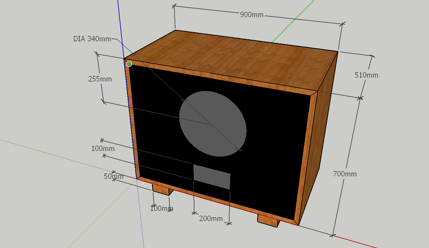

Retour d'une enceinte plus compacte, avec les mêmes cotes que l'Iconic (Altec 612) mais avec une nouvelle face avant.....
A plus
André
