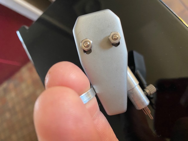

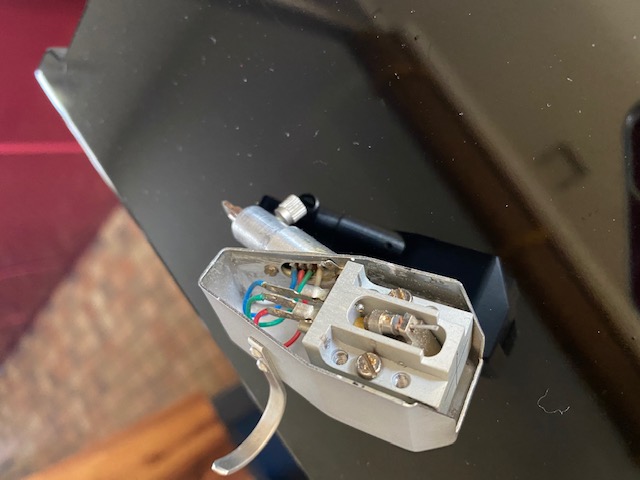

J'ai 4 cellules à y connecter: 1 P Clément 78 tours, 1 P Clément 33 tours mono, 1 Stanton EEE et j'ai bidouillé une coque afin d'y adapter un Zyx (équivalente) de base.
A votre avis une DL 103 pourrait-elle matcher sur une coque comme celle de la zyx?
Quelle autre genre de cellule pourrait faire le job niveau compliance etc.... ??

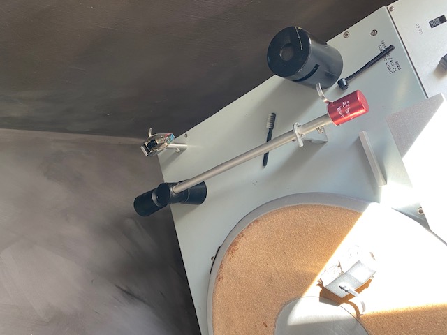

Le bras est le bras courant sur la TD 222 ci-dessous:

J'avais le même bras en Alu et support cellule idem. De mémoire WW m'a dit que ce bras était beaucoup trop léger, sans certitude année 97 ou 98.

Salut EBA,
ce bras est beaucoup plus vieux. Il était d'origine sur la platine ORTF.
Trop léger par rapport à quoi?

Trop léger par rapport aux tourelles de char Bourdereau des 50’s probablement!!
Pour les cellules Clement.
Pour Shure et autres moderne, ça doit aller...
Mais je crois me souvenir que ce n’est effectivement pas un bras « lourd »...

Cette platine a été révisée en 98, elle provenait des studio FR3 aux dires de l'ancien proprio.
Le bras et la coquille cellule était très léger ( première photo du post 1 ).
Pourquoi WW a dit cela, je ne sais pas.
J'ai publié des photos sur ce forum il y a très longtemps, c'est la même.
