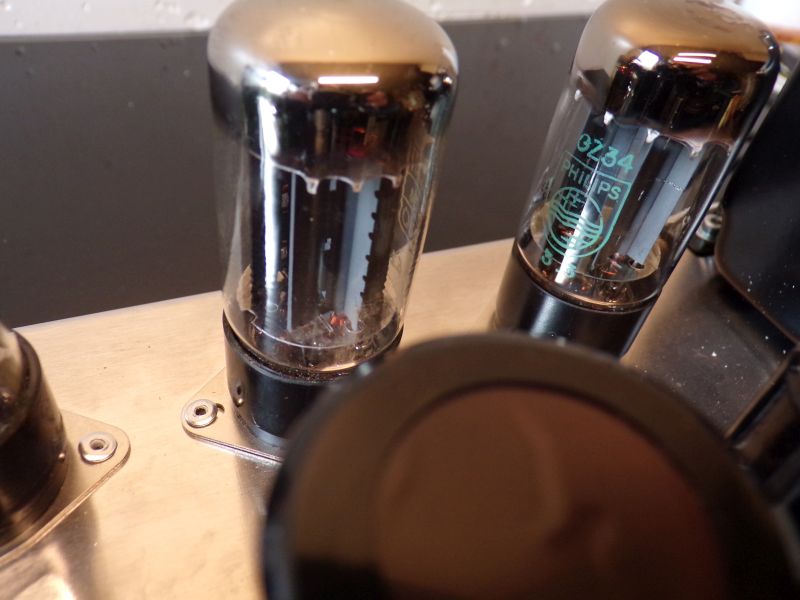

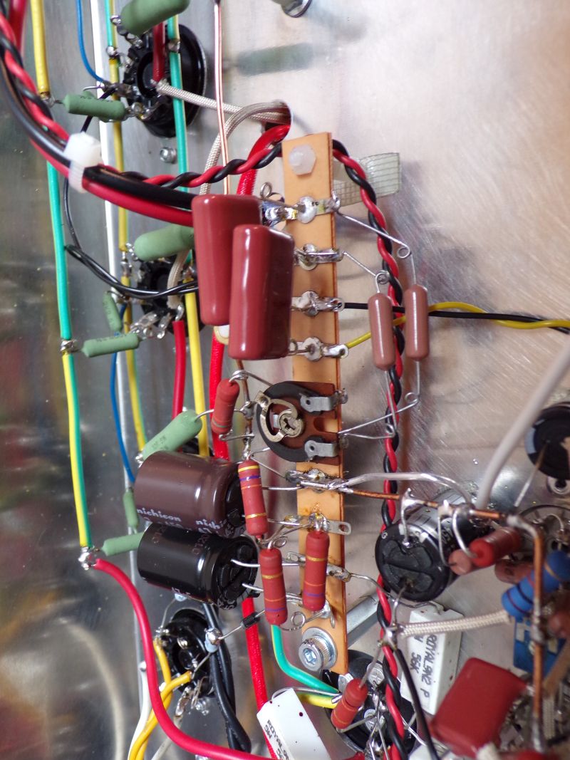

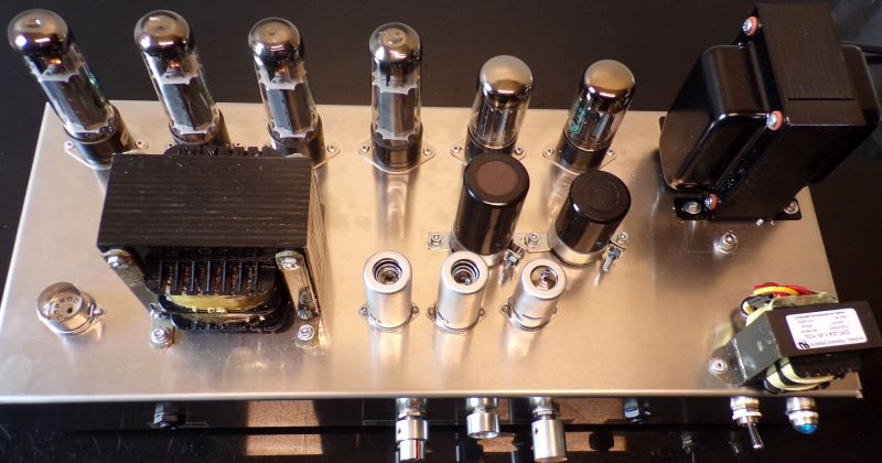

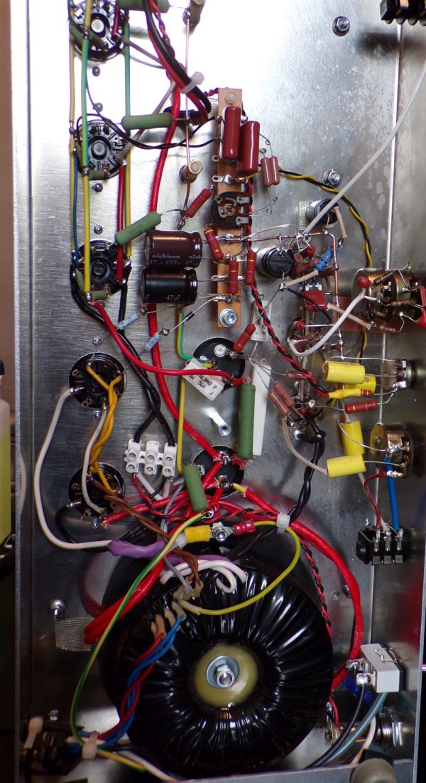

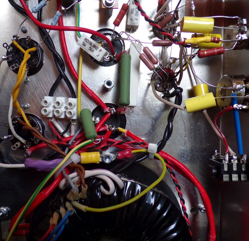

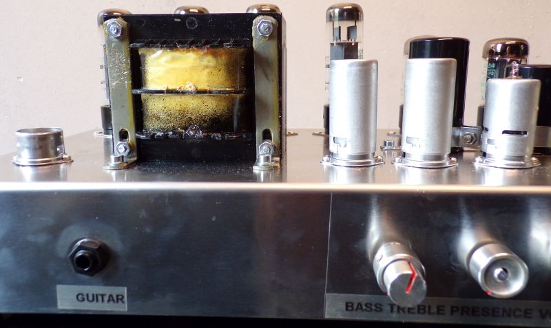

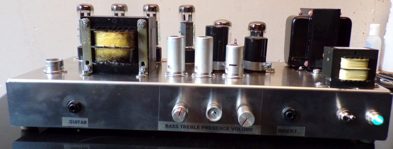

a mon tour lui rendre hommage par un petit ampli 60Watts linéaire sinusoïdale
inspiré de son JTM45

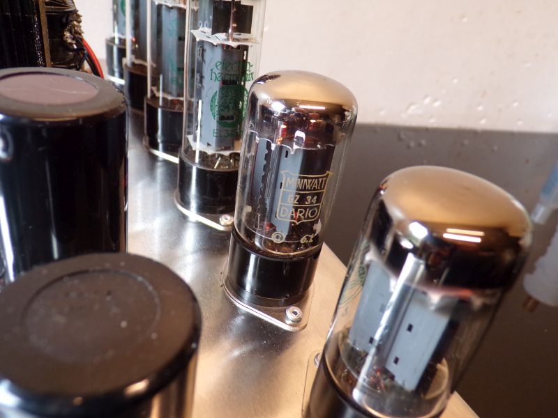

mais avec un quartet de EL34 et deux GZ32 nos nib philips et Dario

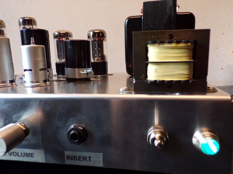

en façade entrée guitare, bass aigu presence volume , insert in out m/a ampoule 6V3
prévu un socket supplémentaire pour un deuxième canal a venir
le transfo sortie c'est un ear Yoshino , le transfo chauffages et HT interieur toroidy
le chauffage des valves un transfo dédiée, le self c'est le gros noir 5H@300mA
hammond 193L
aucun bruit de fond ne ronflette ne fritures un vrays régal jouer ma précision
sur un honken 2X15 celestion
je n'ai pas de groupe juste entrainement, quand adolescent on a fait pas mal de scène
