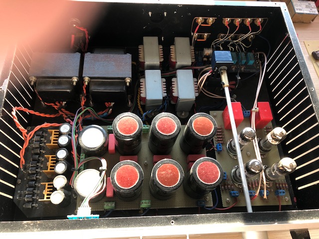

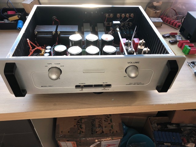

Préampli ligne
Un petit préampli ligne fait à base d'un etage en charge d'anode
suivi en direct d'un charge cathodique.
Tout ça monté dans un boitier style Audio Research.
Les tubes sont des E80CC montées en //
Je vais changer le condo de sortie MKP WIMA par un Duhelund cast.

Bonjour Bruno ,
bien !

Bonsoir Bruno,
J'adore !

C’est fort joli.
Ça doit bien sonner.

T’en fais des belles réalisations Bruno,
Je crois que je vais me remettre aux tubes!

Beau travail Bruno. Virer le MKP WIMA ne peut qu'être bénéfique.
