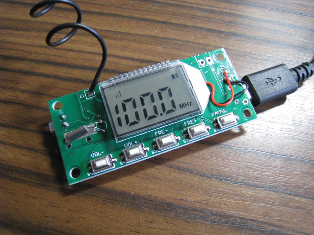

A noter qu'il existe à vil prix, un émetteur FM stéréo made in PRC qui ne permet peut être pas d'effectuer un alignement, mais au moins de faire un test de premier niveau et le prix est imbattable.
https://www.cdiscount.com/bricolage/elec...09190.html
Je m'en sers pour vérifier le fonctionnement des tuners FM que je fabrique pour les radios anciennes, et c'est largement suffisant (il n'y a pas de FI à aligner).
Cdt,
Gérard
