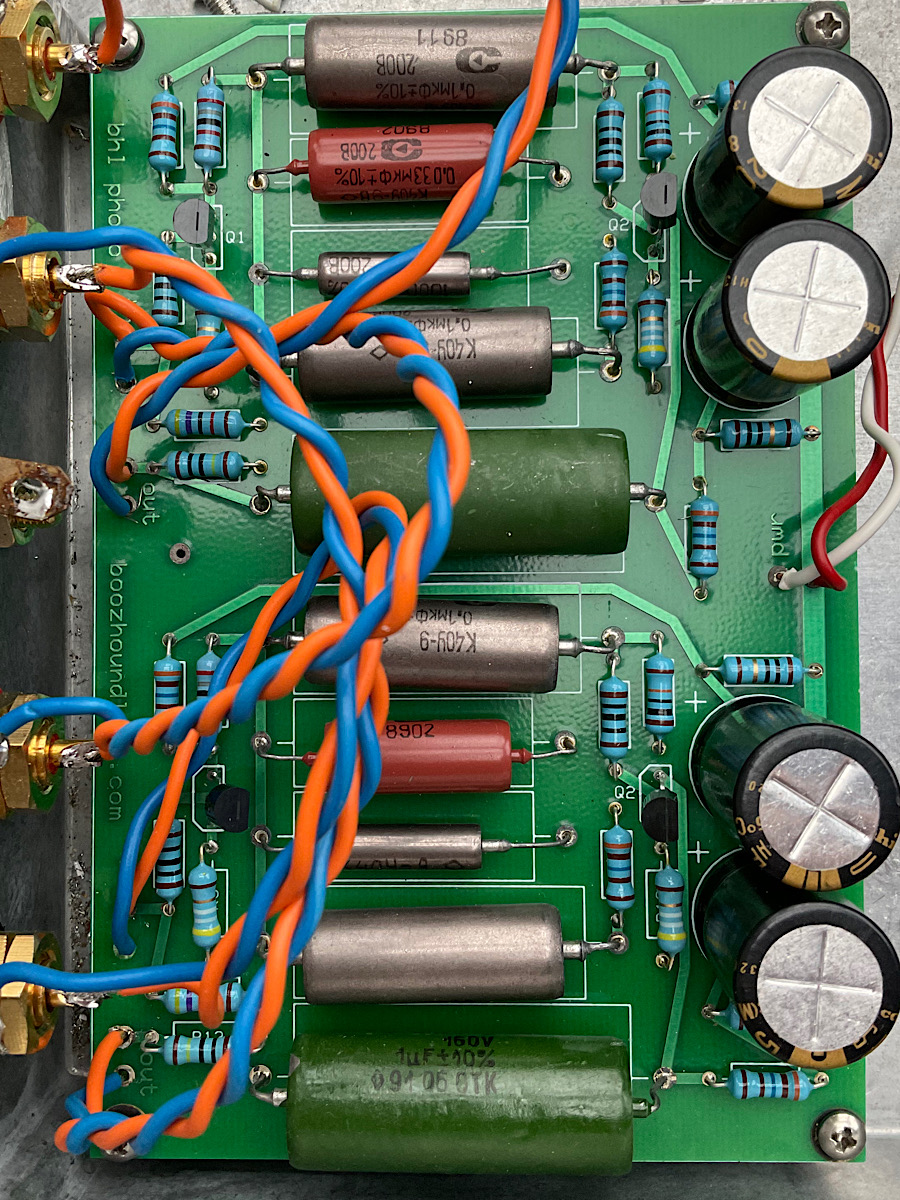

Tu gardes les transistors et tu changes tout le reste.
Sur le mien j'ai mis des résistances Vishay RN60D et des condos Arcotronics, sauf un qui est au mica argenté. Les chimiques sont des Elna SilmicII. Alimentation avec 3 batteries 9V rechargeables. Il marche nettement mieux qu'à l'origine. Il n'atteint pas encore le niveau de mon Pacific à résistances tantales, mais s'en approche.
Grand_Floyd a écrit :Tu gardes les transistors et tu changes tout le reste.
Ah oui quand même ... ça le fait pas les PIO ruskoff ?
J'ai une carte montée mais pas encore installée, ni ma platine lp remise en route (après le chantier pav) ...
