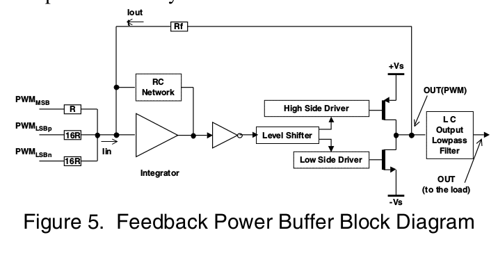

Bonjour jm88,
peut être je me trompe, ferais tu partie de ceux qui croient que le numérique c'est magique?
Vu ton discours tu dois connaître le principe de base d'une PWM: Vs = K.Va
Vs c'est la tension de sortie, Va la tension d'alimentation et K le rapport cyclique Ton/T, la musique en numérique. De Vs=K.Va on voit que Va a autant d'influence sur la tension de sortie que K. Les défauts et non-linéarités de l'alimentation sont transmises directement à la sortie. Dans un ampli analogique classique elles sont atténuées facilement d'un rapport 1000, malgré cela les performances de l'alimentation sont essentielles au résultat. Et un rapport 1000 c'est pourtant déjà pas rien!
On pourrait aussi causer des commutations des mosfet dont la vitesse qui n'est pas infinie dépend de paramètres extérieurs comme la tension, la température,.., et qui n'est pas symétrique.
Arrive un moment ou il faut bien quitter le domaine purement numérique pour revenir dans le monde analogique réel. Et la magie n'y survit pas...
Je n'ai pas regardé tous les documents dont tu as donné les liens, celui qui cause de "A 250W DIGITAL INPUT - PWM OUTPUT STRAIGHTFORWARD CONVERSION AUDIO AMPLIFIER" gagne à être lu.
Que penses tu de ce synoptique tiré de la page 3?
Joël

jsilvestre a écrit :Bonjour jm88,
Joël
Je ne fais partie d'aucun "clan"... Si un ampli analogique est plus "fidèle" qu'un ampli numérique, la nature "numérique" ne lui confère pas d'autorité une légitimité... Et je sais d'expérience qu'en ce bas monde tout est affaire de compromis (je n'ai pas dit de compromissions, nous ne faisons pas de politique !). Il se trouve qu'en matière de traitement du signal, il est de notoriété dans la profession que moins on traite celui ci mieux il se porte. J'ajoute que cette remarque est générale et qu'elle n'est pas vraie qu'en matière numérique, on essaie en analogique de réduire les chemins et le nombre de composants sur les chemins du signal.
Il n'y a pas de MOSFETS parfaits, il n'y a pas de commutations de ceux-ci instantanée, il y a des problèmes de suréchantillonnage inhérents au PWM et la qualité des alims est primordiale, etc... Mais je ne sais pas si nous sommes nombreux dans ce fil à pouvoir entrer dans un débat dont la technicité va rapidement lasser bon nombre de participants. Ce d'autant qu'il y a loin de la coupe aux lèvres, car toutes ces discussions techniques se heurtent ensuite au couperet de la réalisation où les vrais soucis peuvent commencer à se faire jour, tu as déjà fait de l'électronique et donc tu dois en être plus conscient que quiconque...
Je ne sais plus de quel document tu as extrait le diagramme et je suis curieux de ce que tu voudrais me faire dire à son propos. Il s'agit d'un amplificateur de commutation dont la fréquence est forcée par le signal PWM à deux niveaux (PWM/MSB) provenant du convertisseur PCM-PWM. En raison de l'intégrateur, les courants Iin et Iout sont égaux; en conséquence, toutes les erreurs introduites dans l'étage de puissance sont rejetées.
