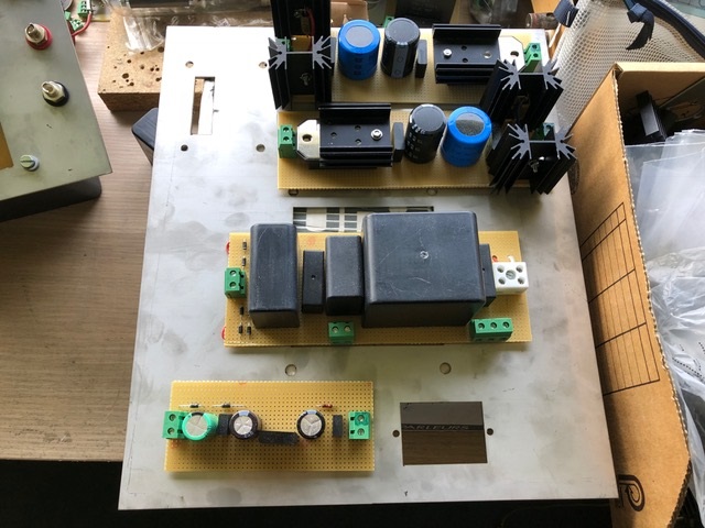

Bruno m'a fait parvenir son premier jeu de cartes pour l'alimentation et j'ai pu réaliser mes deux alimentations enrtre les fêtes. De son côté, Bruno est en train de finaliser la conception des chassis.
Voci les composants de l'alimentation. On y trouve :
- Un transfo principal pour la haute tension (énorme et très lourd)
- Un transfo pour la basse tension
- Une self
- 2 cartes pour le chauffage filament des deux 211. Les radiateurs refroissent les ponts de diodes spéciaux de Degawa. Il y a des composants Degawa sur touts les cartes.
- Une carte pour la haute tension.
- Une carte (petite) pour la polarisation négative.
[Image: attachment.php?aid=20188]
C'est très encombrant et lourd...
Pour le cablage, on est resté dans l'esprit Kaneda. C'est la première fois que je fais ça et je trouve que le câblage en l'air sur plaques à trous est très agréable à réaliser.
[Image: attachment.php?aid=20189]
Demain, j'emballe tout et j'expėdie les cartes chez le "Maître" pour qu'il vėrifie et mesure mes cartes, pour validation.
Sans Bruno, je n'aurais jamais pu aborder une telle rėalisation ! C'est une très belle expérience...

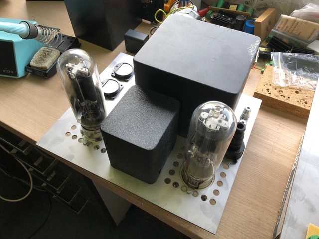

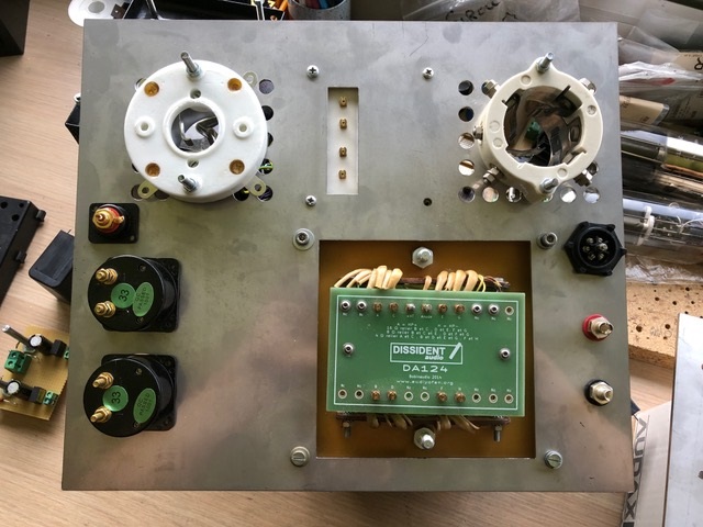

Le projet avance !
Bruno a défini les tôles des chassis de l'alimentation et de l'ampli.
La lecture du schéma est facile : un tube 211, un transformateur inter étage, un tube 211 et un transformateur de sortie.
C'est très gros, très lourd, très cher, le risque d'électrocution n'est pas à écarter... Bref un truc invendable, pas raisonnable du tout.
Objectivement, ce projet n'a pas de sens.
Merci Bruno ! Smile
[Image: attachment.php?aid=21356]
[Image: attachment.php?aid=21357]
[Image: attachment.php?aid=21358]
[Image: attachment.php?aid=21359]
