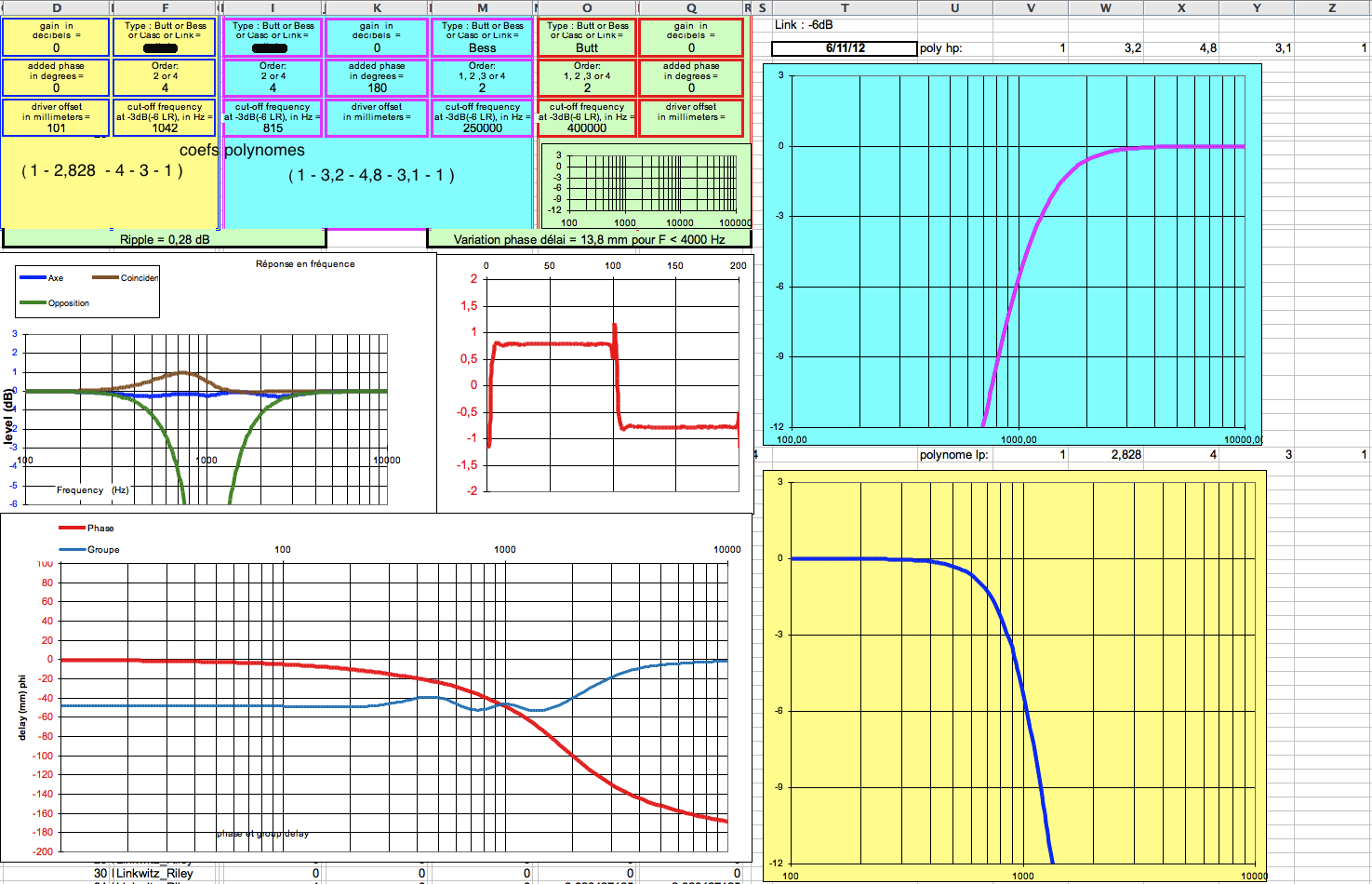

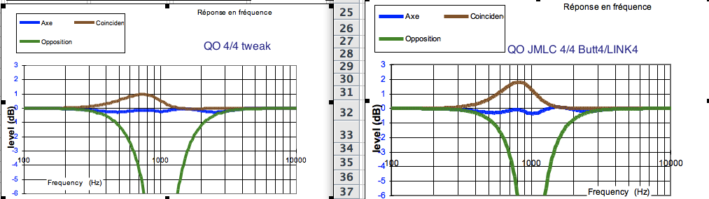

Ou définir les courbes cibles avec cette formule, qui vise une meilleure complémentarité ( phase tracking) des voies par rapport au Butt4 / LR4:
pour quasi-chipoteurs only
