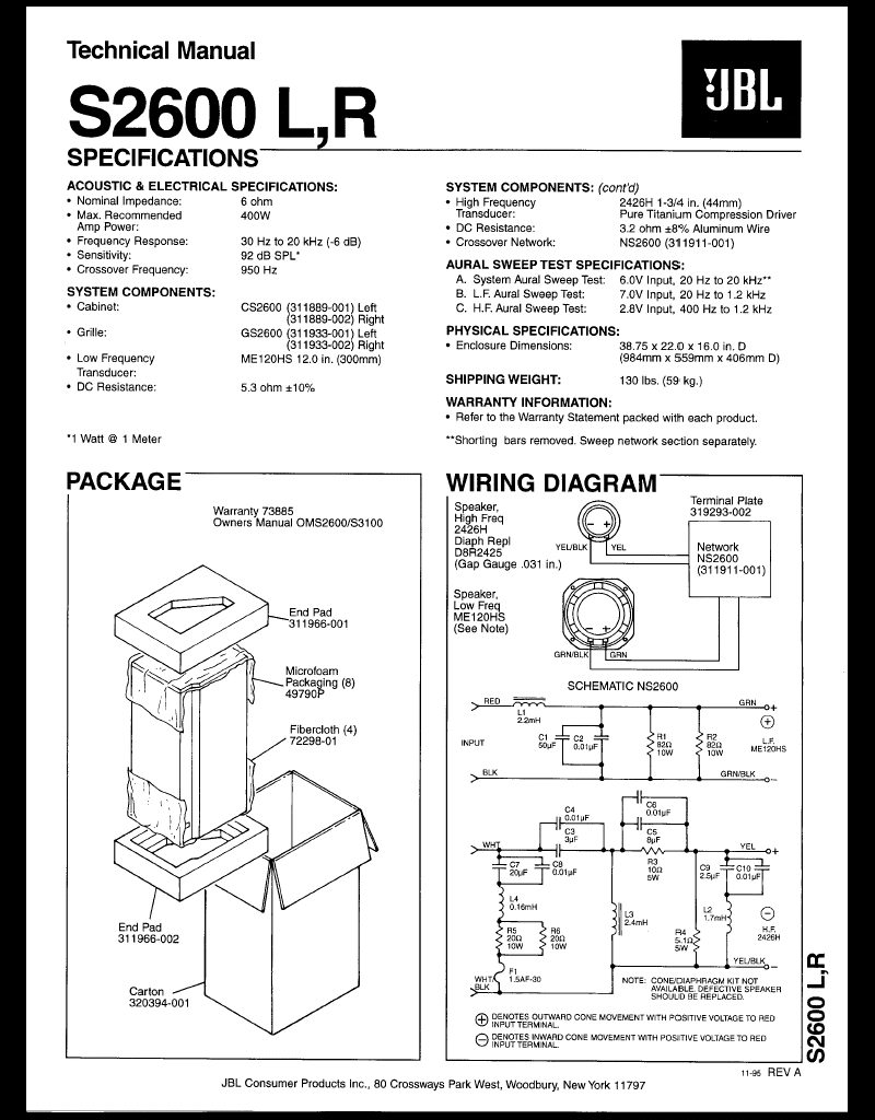

alainrenejbl17 a écrit :Du coup je vais essayer d'améliorer l'enceinte aussi. Faut-il changer tous les condensateurs du filtre?
Changer en priorité C3 et C5.

Merci encore Rémy pour le conseil que je vais suivre donc C3 et C5 à me procurer en PIO j'espère qu'ils ne sont pas trop grands!

Merci Greg pour ces compléments très utiles. En effet c'est un peu cher pour une pièce, je retiens que pour le sol le tecsound est possible. Je vais voir le lien Behringer avec intérêt même si j'ai déjà commandé les radians. J'espère que cela n'aura pas d'effet sur le filtre calculé pour JBL.

alainrenejbl17 a écrit :j'ai déjà commandé les radians. J'espère que cela n'aura pas d'effet sur le filtre calculé pour JBL. J'ai bien peur que si, reste à savoir dans quelle proportion. Le jeu en vaut malgré tout sans doute la chandelle... Salutations Rémy

Le filtre semble un peu compliqué, surtout la section passe haut ... faudrait le modéliser. Il peut y avoir un effet avec le réseau de linéarisation d'impédance (comparer les 2 courbes d'impédance, JBL et Radian) ... pour le reste je ne sais pas trop, pas dramatique je pense.

Merci Nicolas, en effet je viens de changer le diaphragme qui est donc en rôdage. Je suis satisfait de l'équilibre sonore à l'écoute par rapport au JBL d'origine que j'ai encore conservé sur une enceinte pour comparer. Donc j'imagine que la coupure du filtre est ok pour les deux. En revanche légère perte en volume sonore par rapport à un réglage identique sur les deux blocs d'amplification, ce qui m'oblige à réduire légèrement le volume sur une voie. Rien de grave donc mais il s'agit sans doute d'un effet lié aux courbes d'impédance différentes comme suggéré. Là je ne suis pas assez compétent; une mesure à l'ohmmètre est-elle pertinente? Bien sûr il reste encore possible de changer aussi le diaphragme JBL qui fonctionne puisque j'ai commandé 2 Radians.

Bah ce qui est sur c'est qu'il faut les mêmes membranes sur les 2 enceintes ...
