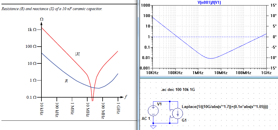

Avec l'étude des travaux de W. Marshall Leach, j'ai appris à modéliser sous Spice la semi-inductance que l'on trouve aux bobines mobiles de nos haut-parleurs. En remplaçant le composant passif L par un générateur de courant commandé par la tension à ses propres bornes.
A la lecture de ta phrase, je me suis essayé à un genre de semi-résistance (ou résistance parabolique !?) s'approchant de ce qu'on trouve en fig. 2 de ce document déjà présenté. Phase nulle de résistance :
Bien à toi, Jean-Marc.

JM Plantefeve a écrit :Bonjour Christian,
