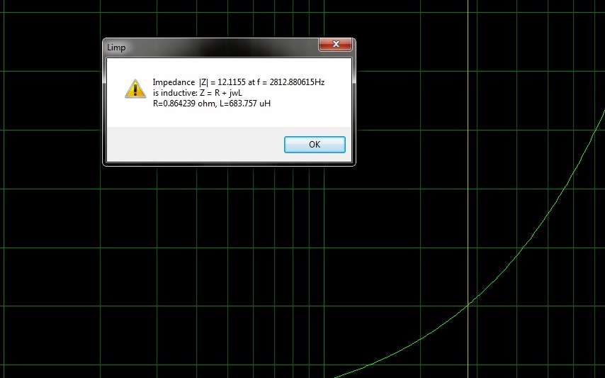

Ayant fureté du côte de. ARTA LIMP et lisant un petit résumé bien fait http://www.justdiyit.com/utilisation-de-limp/
je me demandais si, dans le chapitre mesure des des composants, sur le relevé ci dessous R et L représentaient ESR et ESL.
A l'époque ou Alain Masson avait découvert cette fonction de mesure des composants j'avais fait quleques mesures en comparaison avce le RLC mètre Agilent et il y avait une bonne cohérence.
Je n'avais toutefois pas très bien soigné le calibrage ni ne m'étais penché sur les résultats autres que l'impédance Z.
Au boulot!

Patrick a écrit :Ayant fureté du côte de. ARTA LIMP et lisant un petit résumé bien fait http://www.justdiyit.com/utilisation-de-limp/
Au boulot!
Si j'ai bien vu la mesure porte sur une self, donc valeur de cette self et sa résistance parasite. Mais l'idée est bien là.
Alors comme tu dis, au boulot!
Joël
