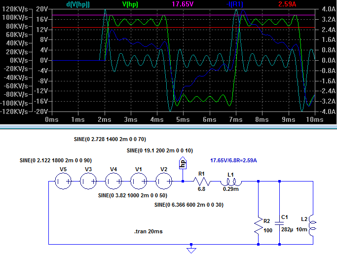

JM Plantefeve a écrit :Forr,
Avec les enceintes, Ottala avait pensé que sur certains signaux asymétriques, la demande en courant pouvait être supérieure à la valeur limite imposée par la composante résistive. Ca étonne beaucoup les électro-techniciens à qui on fait part de ce phénomène peu en accord avec les théories électriques.
C'est parfaitement en accord avec les théories électriques. Et les électro-techniciens savent aller plus loin que U=RI.
(haut-parleur attaqué par une somme de sinus audio : 200; 600; 1000; 1400; 1900Hz)
Jean-Marc, électrotechnicien qui écoute de la musique.
C'est un très grand électro-technicien qui s'en était étonné, faute d'avoir jamais entendu parler du phénomène, mais il l'a de suite comprris
Attention dans tes simulations à ce que la vitesse des signaux transistoires ne dépasse pas celle des signaux audio.

C'est un très grand électro-technicien qui s'en était étonné, faute d'avoir jamais entendu parler du phénomène, mais il l'a de suite compris
Un très grand électro-technicien qui a de suite compris... On est loin des nombreux électro-techniciens étonnés de ce phénomène peu en accord avec les théories électriques. Un nom pour honorer ce très grand électro-technicien ?
L'intensité sur un simple haut-parleur, peut sous 0.12V/µs dépasser de 50% le "U/R". Je ne pense pas que le signal d'évaluation soit trop rapide...
