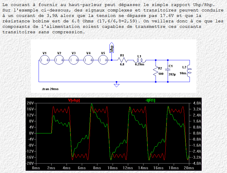

Forr,
Avec les enceintes, Ottala avait pensé que sur certains signaux asymétriques, la demande en courant pouvait être supérieure à la valeur limite imposée par la composante résistive. Ca étonne beaucoup les électro-techniciens à qui on fait part de ce phénomène peu en accord avec les théories électriques.
C'est parfaitement en accord avec les théories électriques. Et les électro-techniciens savent aller plus loin que U=RI.
(haut-parleur attaqué par une somme de sinus audio : 200; 600; 1000; 1400; 1900Hz)
Jean-Marc, électrotechnicien qui écoute de la musique.
