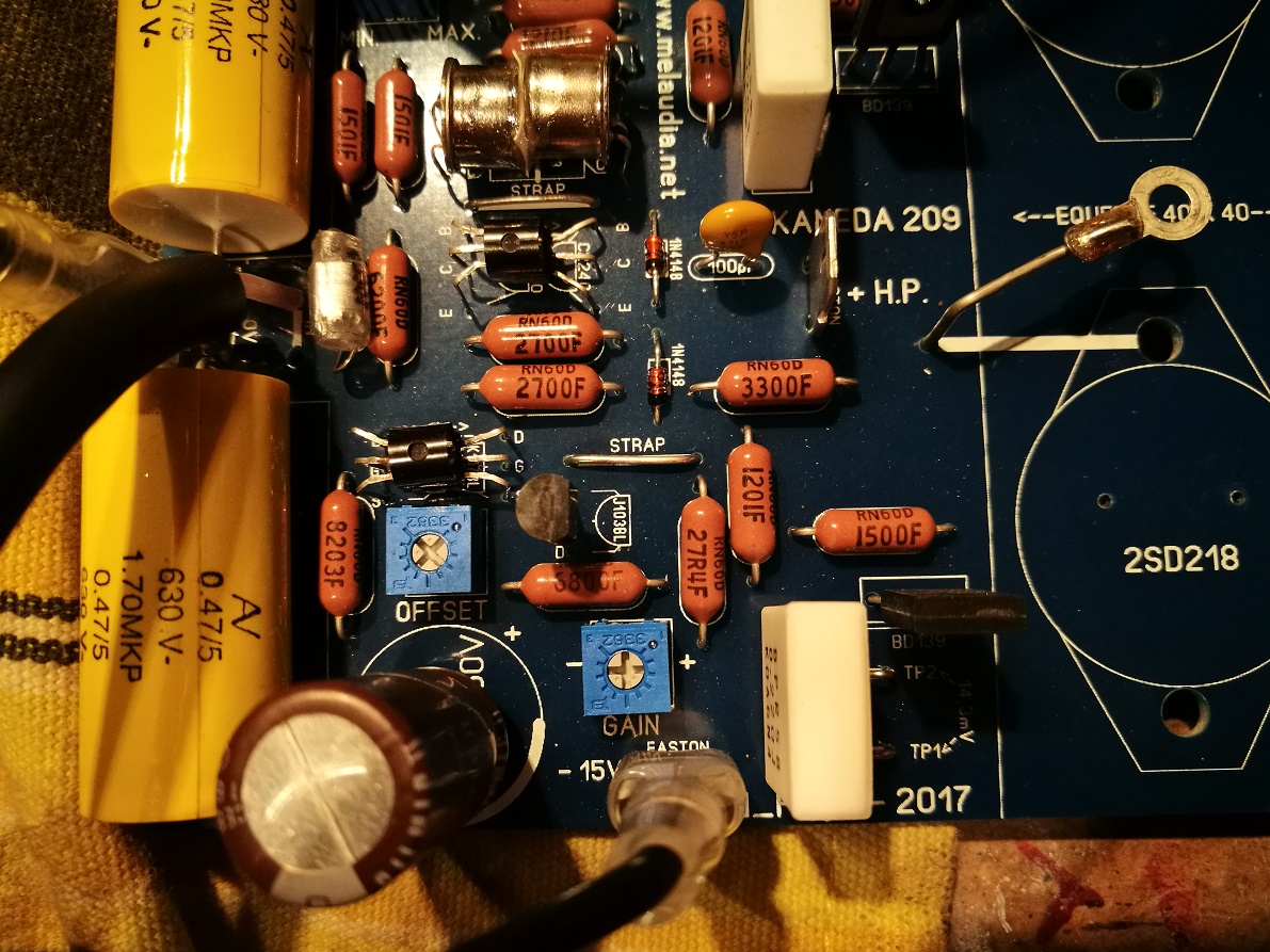

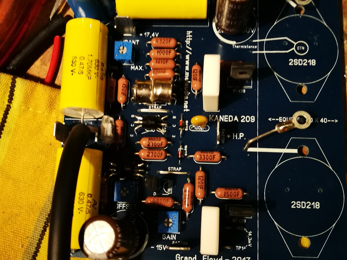

Résultats des tests
J'ai démonté les transistors de puissance :
* vérifié pas de contact avec l'équerre
* mesures avec mon testeur automatique
* TR- : Hfe =28, IC =2.5mA, Ib =4.7mA, Vbe =0.59V, Ic = 0mA
* TR+ (celui qui chauffe) : Hfe =32, Ic =2.5mA, Ib =4.73mA, Vbe =0.57V, IC = 0mA
J'ai branché la carte sans les transistors de puissance. Je mesure 2.3V entre la borne + HP et la masse de la carte.
Les relais de la carte alim ne se ferment pas, la diode reste rouge.
Grave Supravox 285 GMFbas medium Beyma 850 Nd + JMLC 75cm, medium-aigü TAD2001 + JMLC 20cm, filtrage 6db/octave, ampli Kaneda GF 209 + HYPEX sur le grave, Cambridge CXN V2, Soekris DAC, filtre secteur à la F. Ibre...
Les transistors sont bons.Je suppose que tu n'arrives pas à régler l'offset?Il faut vérifier que tu as bien mis les bonnes valeurs de résistances aux bons endroits.Le marquage peut prêter à confusion.Par exemple on peut confondre une résistance de 120 ohms marquées 1200 avec une résistance de 1200 ohms marquée 1201.Certains ont reçu des résistances de 121 ohms.Elles sont marquées 1210 facilement et confondables avec les 1200 ohms marquées 1201.Des photos seraient les bienvenues.
Merci pour ton aide Grand Floyd
Ci joint qq photos. Dis moi si elles sont exploitables, car pas facile avec les reflets.
Je ne vois pas d'erreur!Il peut y avoir une mauvaise soudure,ou un pont de soudure entre 2 pastilles.Vérifies-les si possible avec une loupe!
Il m'est arrivé un pb du même accabit apres avoir oublié de connecter la branche moins du transistor de puissance correspondant, du coup le transistor de puissance + s'est mis à chauffer rapidos (avec les éléments de sa branche).
Donc vérifier que les transistors de puissance sont bien soudés au CI.
Cordialement.
Patrick
