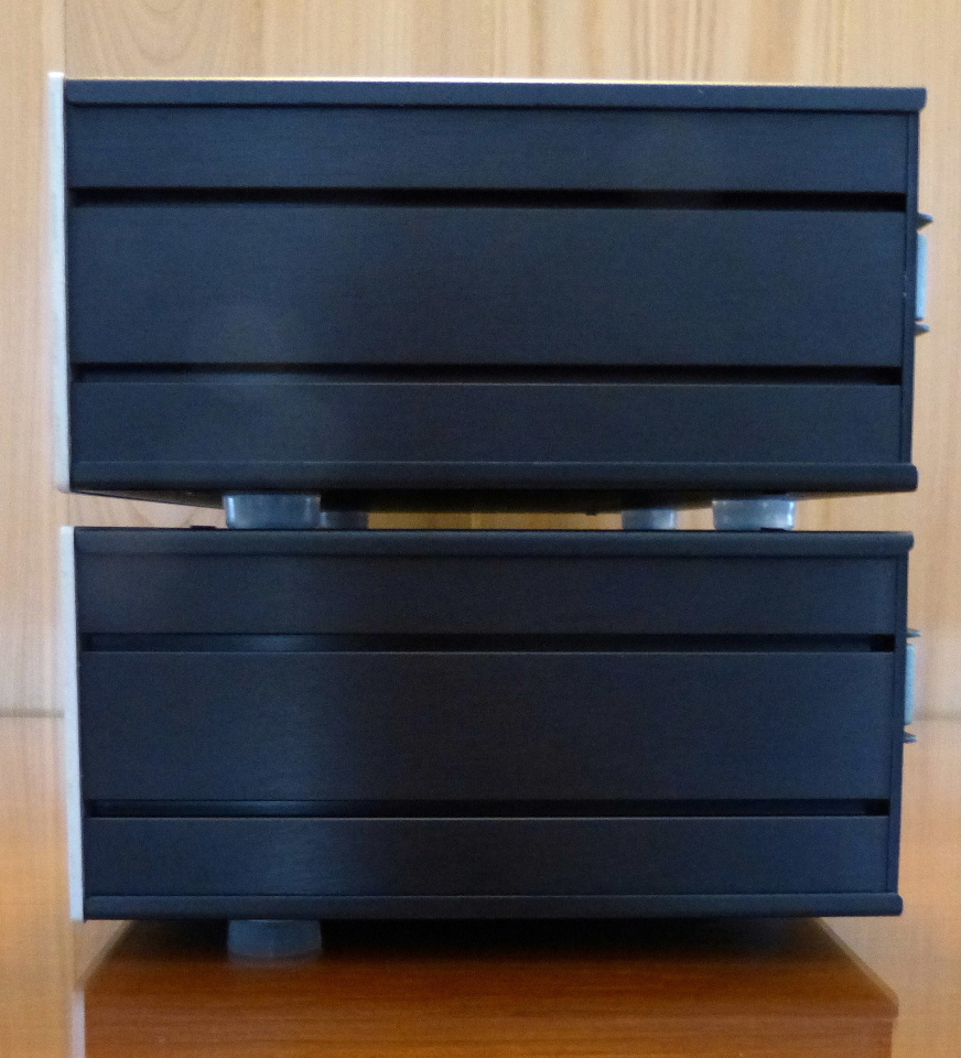

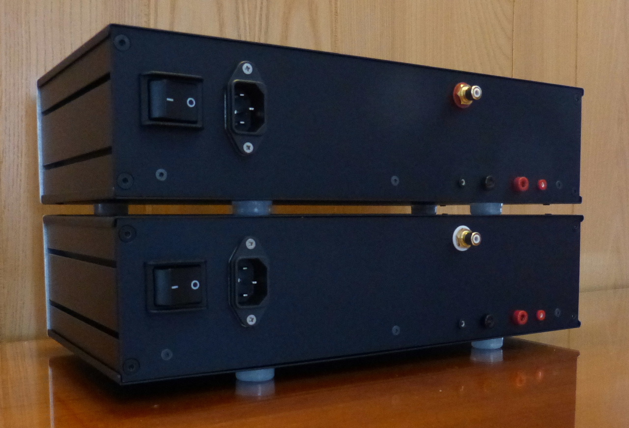

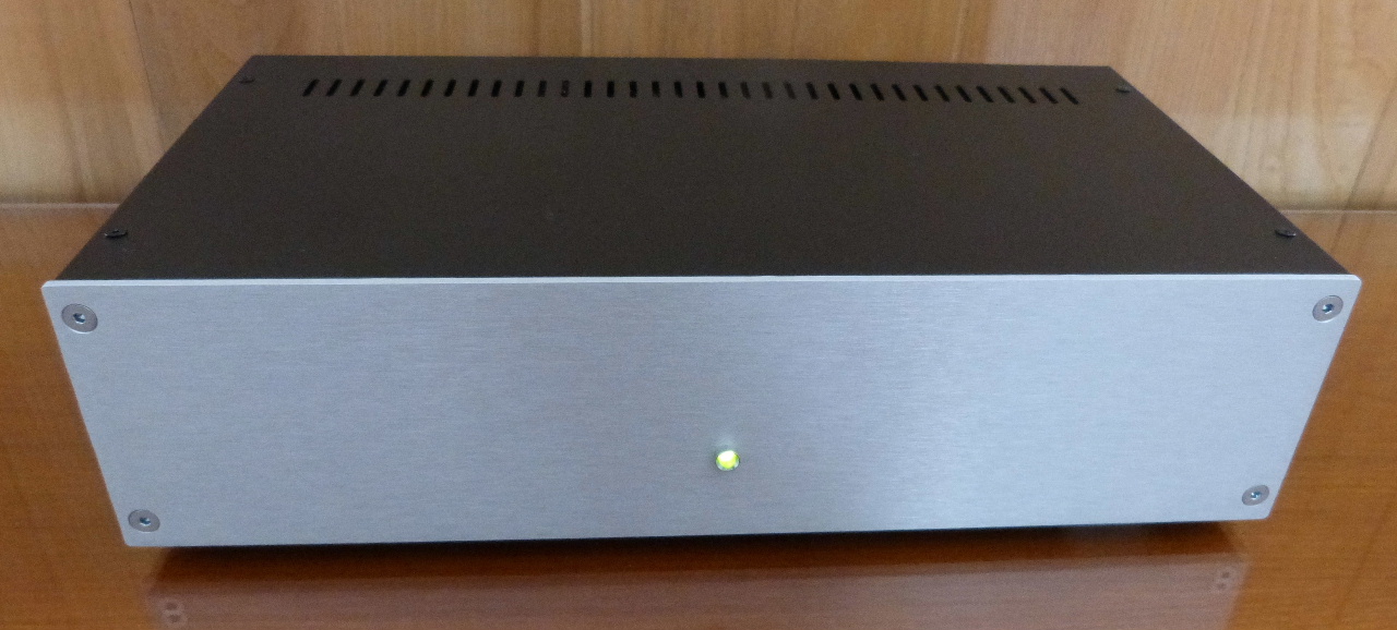

Réalisation du K209_Grand_Floyd en bloc mono
Nouvelle tentative pour accrocher le pdf.
Pour ceux qui ont un peu de temps et s’ils sont intéressés, voici mes cogitations de l’été dernier d’un avant-projet où la carte ampli était au milieu du boitier mais je n’ai pas trouvé le boitier qui allait bien et je ne voulais pas me lancer dans une telle réalisation.
