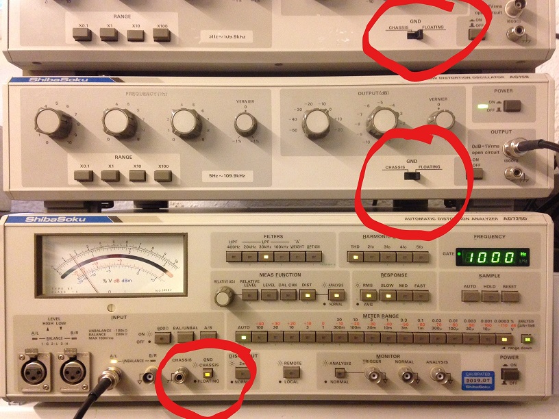

S1+S2 sont reliés au châssis qui lui est lui est relié à la Terre.
La semaine prochaine je vérifie la fonctionnalité de l'interrupteur GND "floatting" "chassis" car il y a tellement de façon d'appeler la masse, OV, Ground, référence, que rien ne vaut une petite vérification.
Et je baladerai S1+S2 pour voir si j'arrive à grappiller des dB.

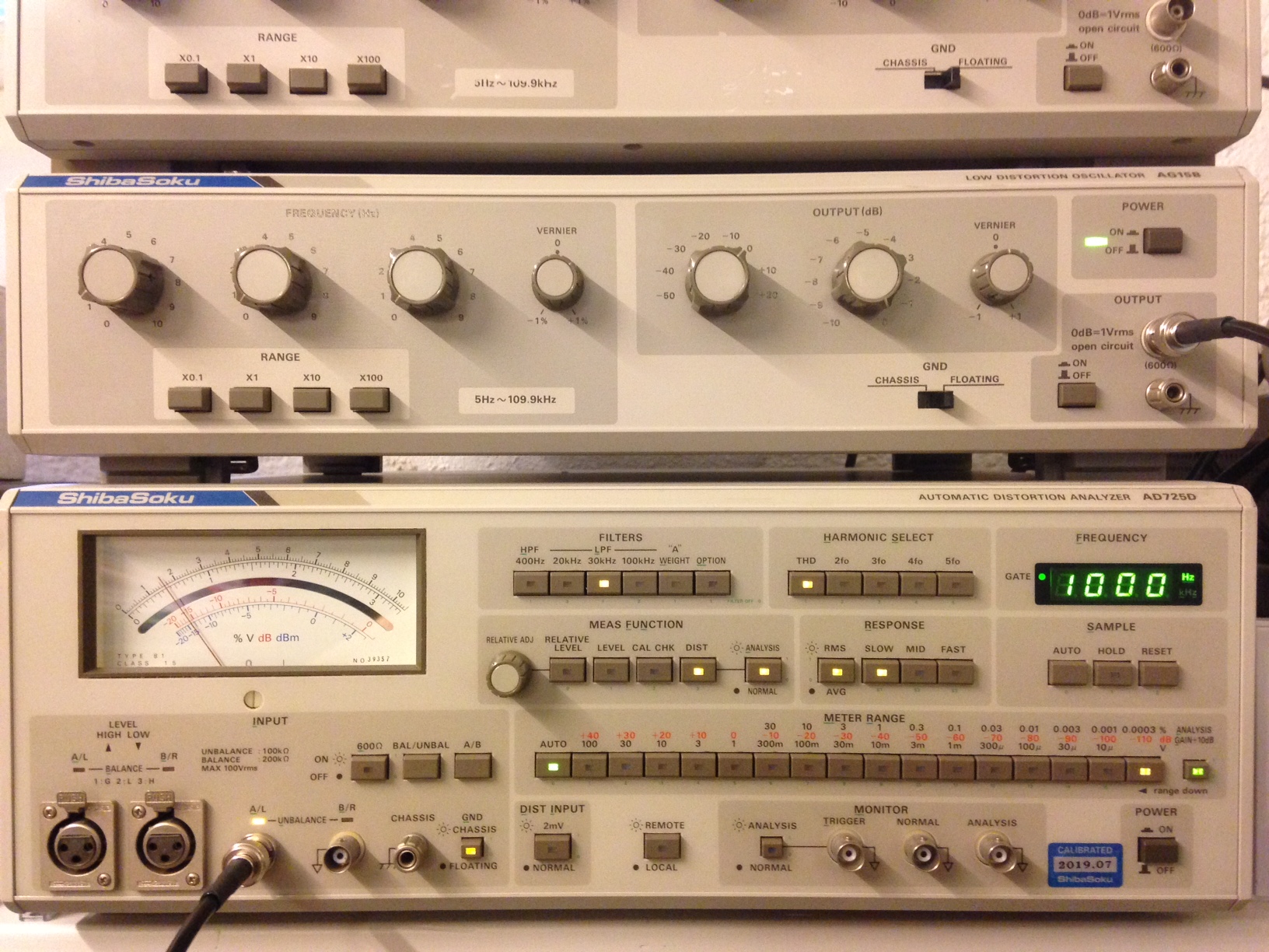

On parle souvent de mesure de distorsion avec des chiffres étonnants.
Voici l'un des 3 analyseurs connu capable de quantifier des harmoniques à des niveaux de l'ordre de -130dB. Il s'agit du Shibasoku AD725D présenté ici dans sa version K03 avec son oscillateur à faible distorsion. Shibasoku est une marque d'appareils d'origine japonaise. Ce "725D" était une commande spéciale d'un labo de métrologie, et probablement l'un des tout derniers construit.
Ces équipements ont une quinzaine d'années.
Bouclage de l'oscillateur 1000Hz 0dB (1Vrms) sur l'entrée de l'AD725D (100kohm). Analyse de la distorsion harmonique totale (sans le bruit donc) en valeur efficace RMS sur une bande 5Hz-30kHz, l'indicateur pointe -15dB sur le calibre -110dB soit -125dB ou 550nV. L'H2 est sous les -130dB, l'H3 vers -128dB, H4 et H5 sous les -130dB
Distorsion et bruit -109dB soit 3.5uV

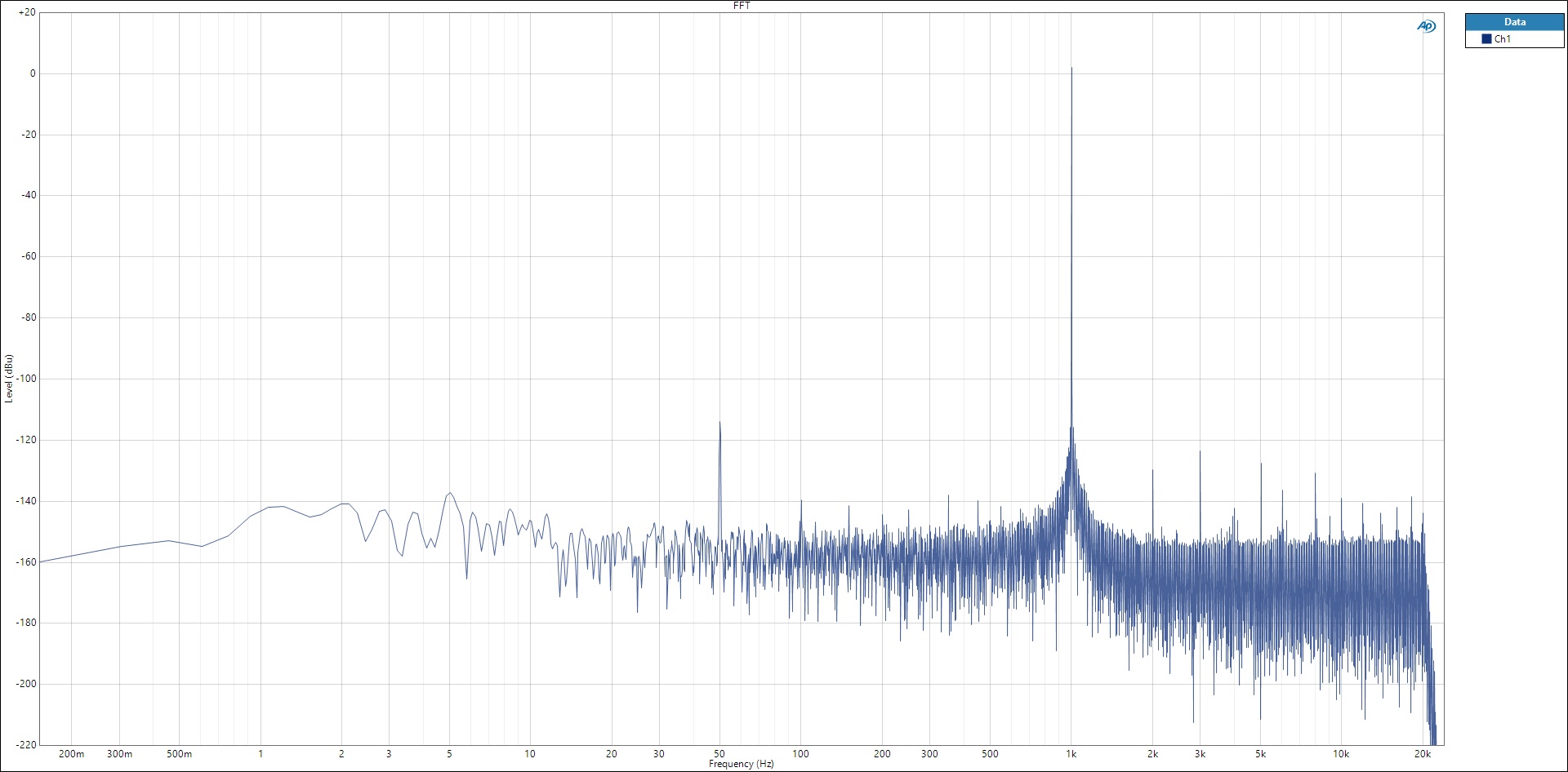

L'oscillateur Shibasoku passé au banc d’un Audio Precision APX555 appareil de référence de 2019.
Le ronflement de l'alimentation de l'oscillateur Shibasoku saute aux yeux. C'est le pic à 50Hz. En général les mesures de THD (+N) sont filtrées à 400Hz pour ne pas tenir compte des bruits d'alimentation. Mais heureusement l'oscillateur dispose d'une connexion pour une alimentation externe. Sur batterie ou moins chiant à découpage pour gagner quelques dB.

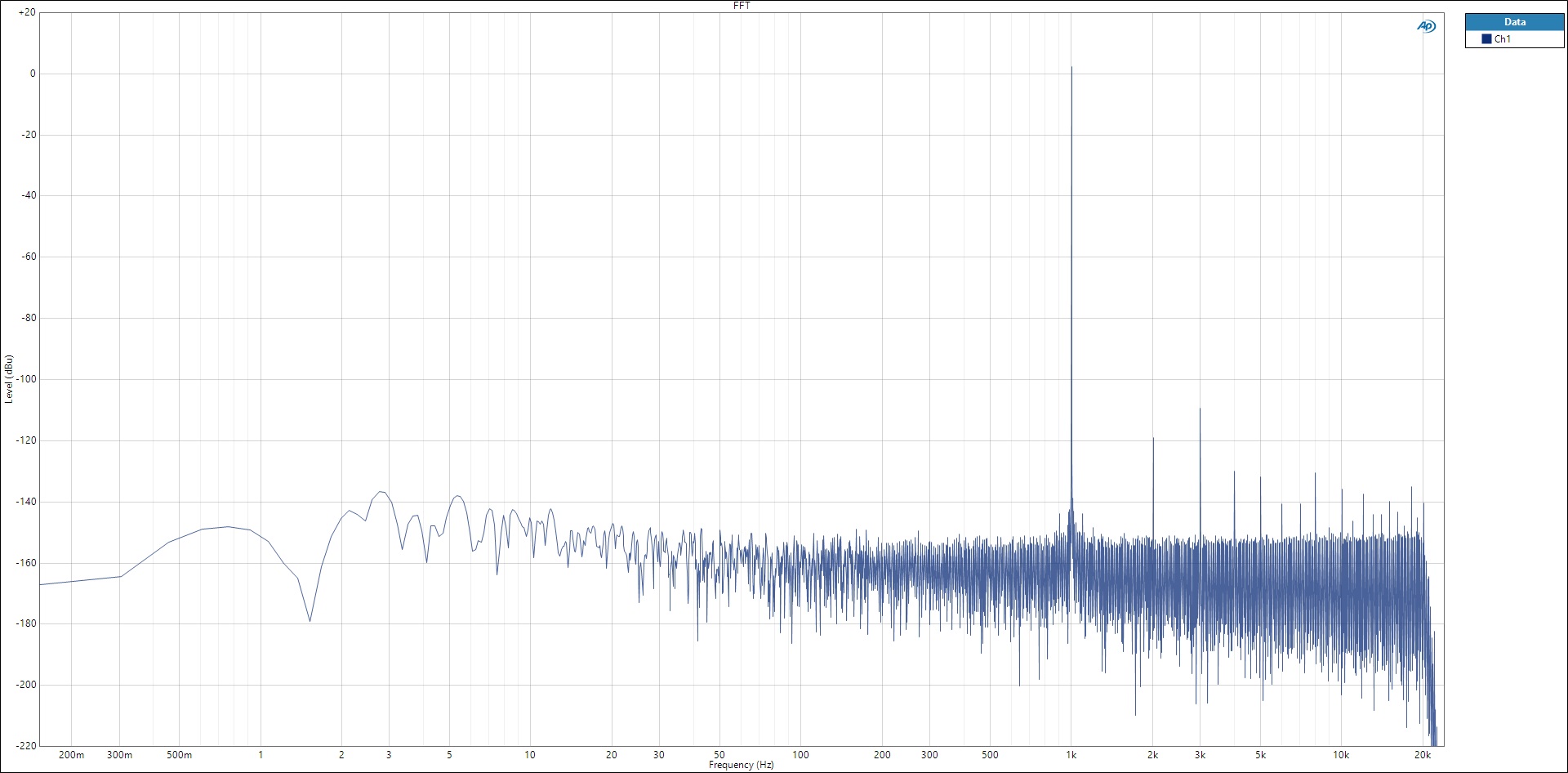

Pour terminer voilà ce qui se fait de mieux (d’après le fabricant), l'oscillateur de l'Audio Precision APX555 en version "haute performance".
Bien que deux décennies séparent ces équipements, les différences ne cassent pas des briques, par contre Audio Precision ça pique...

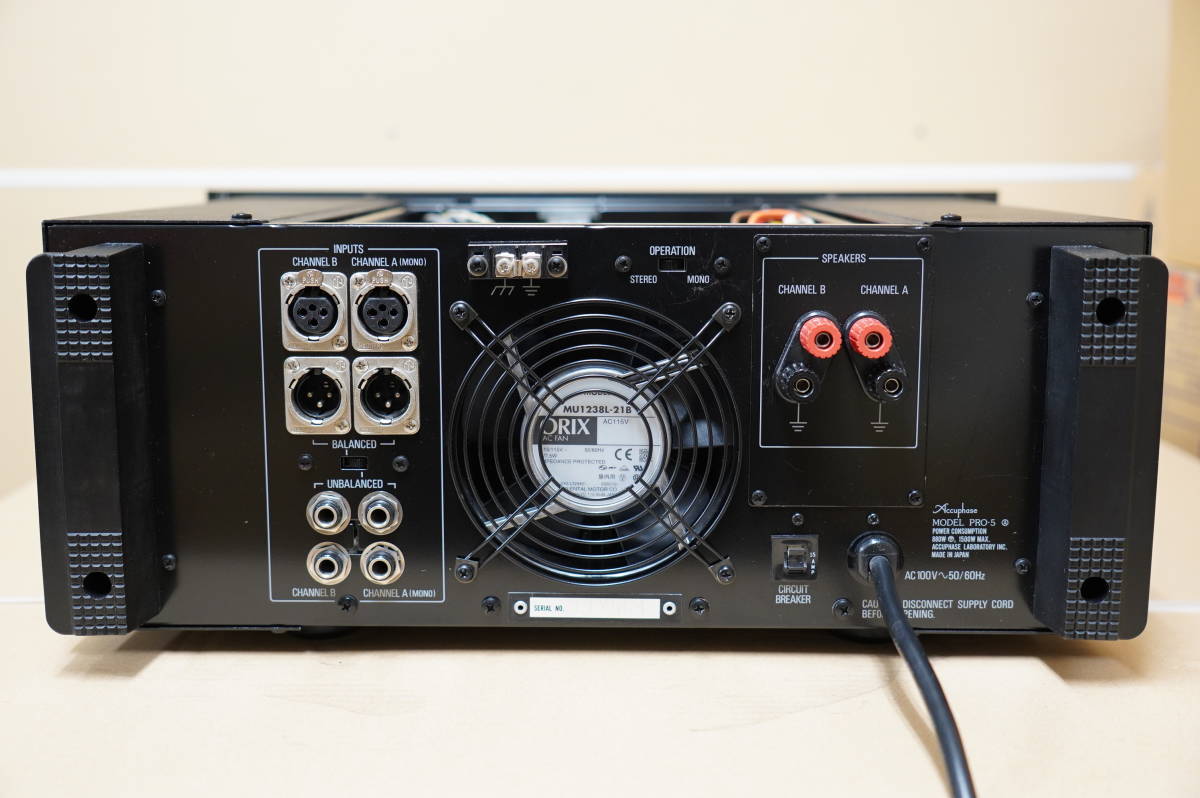

Pardonnez ce petit hors sujet, mais j'ai toujours été étonné de voir deux connecteurs de masse et/ou terre et/ou 0v sur les amplis pro Accuphase, quoi en faire??

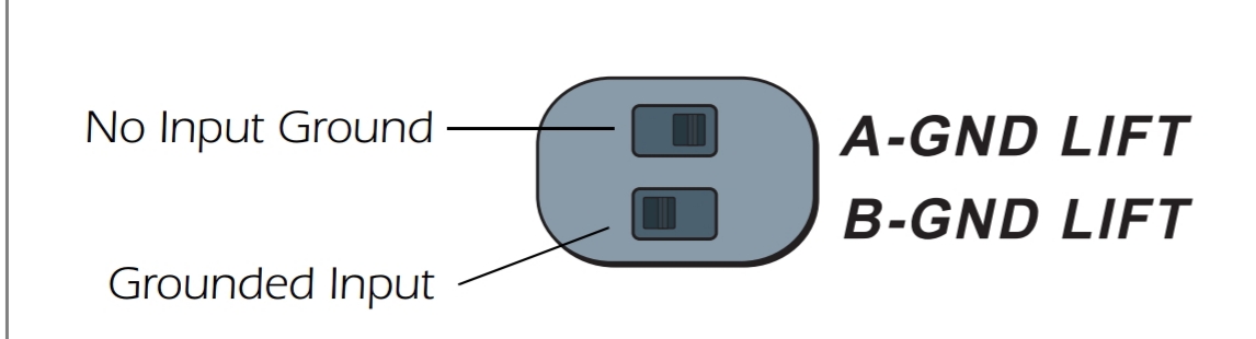

Alain, une mise à la terre, en cavalier, l'équivalent d'un interrupteur :

Le ground lift Je le comprends, on a un interrupteur qui met le point froid del'entree au potentiel châssis, ou pas.
Le bornier sur les Accuphase Pro me semble plus riche de possibilités, si j'en crois les pictogrammes. (Zoome la photo, ils sont en faut de l'appareil.

Cela sert à établir une stratégie de masse, pour diminuer la ronflette d'un empilement de matos audio.

Le ground lift sert à séparer "ground" d'un potentiel interne à l'équipement.
Audaxix a écrit :Le bornier sur les Accuphase Pro me semble plus riche de possibilités, si j'en crois les pictogrammes.
A voir Accuphase offre la possibilité de séparer les potentiels correspondant aux pictogrammes.
Certains appareils ont cette possibilité en face avant, c'est plus pratique en cas de basculement fréquent.

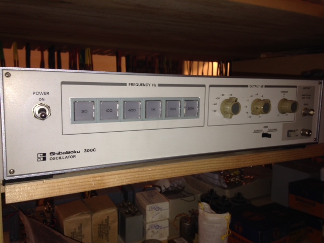

forr a écrit :Si l'on cherche plus pointu, il faut se tourner vers des générateurs à fréquence fixe et des réjecteurs passifs suivis d'une amplification à très faible bruit. Il semble que l'on puisse alors chatouiller les -160 dB avec un matériel qui n'est pas hors de prix.Très bonnes performances.
Effectivement les oscillateurs à fréquence fixe par exemple ceux de Shibasoku, ont été des références. Ce sont des designs éprouvés qui sentent un peu la poussière. Et devine qui va être bientôt être remis sur pieds...
